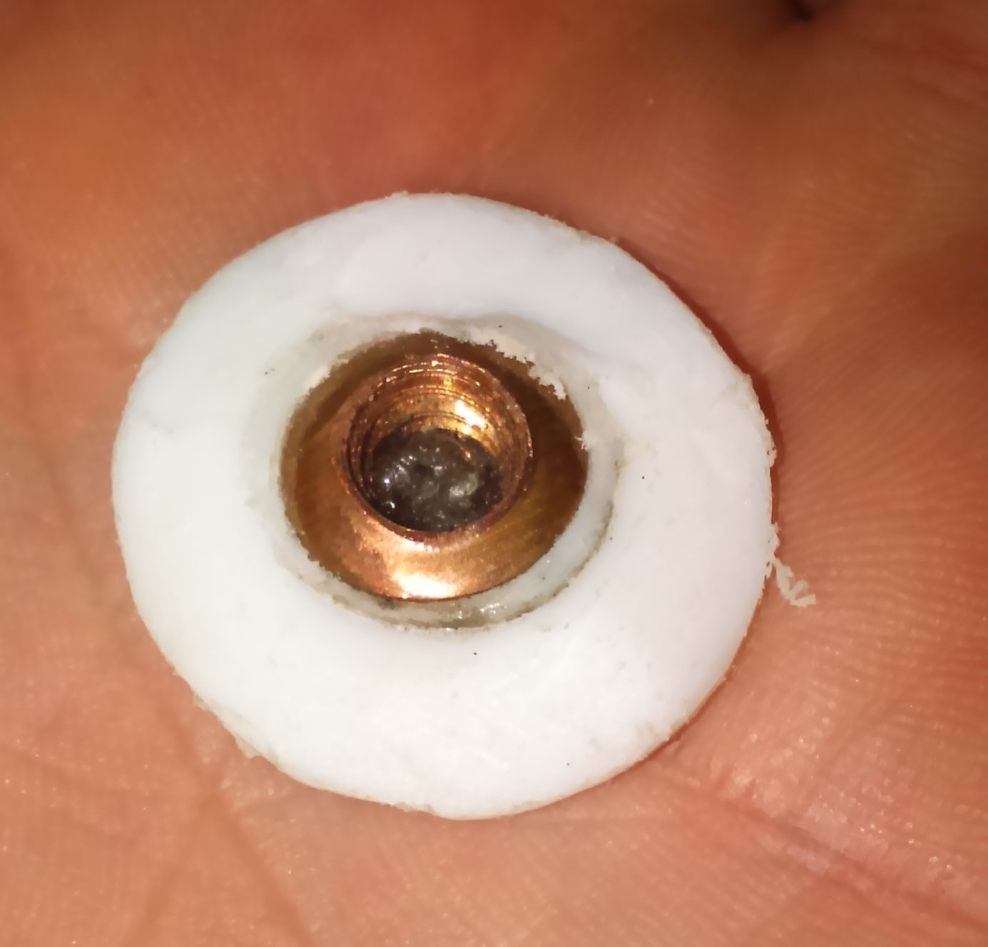

lolo-1234
Posté le 17-11-2020 à 19:53:39  profilanswer
tu as pus réparer ton mod ? avec une cale ?
n°61370658
Elmoricq
Posté le 17-11-2020 à 19:58:51  profilanswer
Non c'est chiant, j'ai pas envie de vivre avec une cale que je dois pas perdre dès que je change la batterie. Et racheter des batteries neuves d'une marque différente en priant que ça passe, bof, je suis pas fan de lotterie...
Déçu de svoëmesto, c'est pas la première fois qu'il y a de gros défauts structurels (kayfun 4 et 5...),et vu le prix de leurs produits, ça fait mak au derche.
Je tourne avec mon vieux mod armor là, qui me dépanne bien. Le bouton misfire des fois, l'usure, mais bon pour du temporaire ça fait le taf. Et j'ai commandé un timesvape heavy hitter qui devrait arriver dans la semaine.
n°61370788
lolo-1234
Posté le 17-11-2020 à 20:11:01  profilanswer
la cale que j ai fabriqué avec du cuivre et du plexi
https://zupimages.net/up/20/47/seuz.jpg
on peut tirer 50A sans problemes c est une chute de poinçonnage sur une barre de cuivre de 4MM (diammetre 10.5MM) inséré dans du PPMA à chaud et usiné conique à la dremel
il faut que j en fasse une deuxieme pour tester en 3 accus  :)
Message édité par lolo-1234 le 17-11-2020 à 20:13:59

Elmoricq a écrit :
Non y a juste un trou par lequel la vis de l'ato passe, il faut donc que cette vis touche la batterie directement. Même un armor tout pourri a un plot sur ressort [:mlc]
Si j'en crois cette review, il y a un ressort sur le switch et c'est réglable :o
J'imagine que la langue ne va pas te parler :D mais fais moi confiance, à ce que dit le reviewer, tu peux un peu dévisser le plot sur le disque noir et ainsi le faire remonter pour utiliser avec un accu plus court. Sur mon lien, la vidéo part précisément du moment où il le montre.
Message édité par Jules Winnfield le 17-11-2020 à 21:37:13
n°61371711
Elmoricq
Posté le 17-11-2020 à 21:37:36  profilanswer
Jules Winnfield a écrit :
Si j'en crois cette review, il y a un ressort et c'est réglable :o
Oui et je t'ai confirmé que la longueur de la batterie est réglable. Y a même un embout plus grand pour les 18650.
Le souci est pas de ce côté du tube, mais de l'autre, au fond (le côté inatteignable quoi).
Le fond du tube est conique. La batterie est plate : elle est bloquée par les bords du cône et ne s'enfonce pas plus loin. Et une fois l'ato vissé dans le tube, il doit faire contact directement avec la batterie, y a pas de pièce intermédiaire. Sauf que comme la batterie va pas jusqu'au bout, ben l'ato la touche pas, et y a pas contact...
n°61371762
Jules Winn​field
порой не та...
Posté le 17-11-2020 à 21:43:31  profilanswer
Ah mais ça veut dire que le problème n'est pas que ton accu est trop court mais que son diamètre est trop gros.
Ça ne calmera peut être pas ta peine, mais c'est devenu courant ce genre de soucis liés à un trop gros diamètre :/
edit : le connecteur 510 de ton ato n'est pas réglable ?
Ca m'a jamais gêné moi [:brad pitt:1]
Message édité par Spaune le 17-11-2020 à 21:48:29
Pas forcément, en fonction des accus certains ont le pin positif qui est plat (à ras de la batterie), et pour d'autre il est légèrement surélevé.
J'imagine que seul le second fonctionne sur son mod.
Du coup le plus simple c'est p'tet d'acheter les accus adaptés :o
https://ae01.alicdn.com/kf/HTB175lEa6fguuRjy1zeq6z0KFXay.jpg
Message édité par ash ray cure le 18-11-2020 à 00:09:48
https://ae01.alicdn.com/kf/HTB175lE [...] 0KFXay.jpg
Je ne crois pas qu'Elmoricq utilisait des batteries button top jusque là, car je ne pense pas qu'il en existe en 20700 non protégées :jap:
De plus, il aurait remarqué la différence visuelle :D
Message édité par Jules Winnfield le 18-11-2020 à 07:39:25
n°61373681
Elmoricq
Posté le 18-11-2020 à 08:47:22  profilanswer
La différence est vraiment minime en taille.
Je vais essayer de dévisser un petit peu la vis de l'ato, mais, hmm, c'est pas exactement réglable, cette vis tient le plateau  [:bakk38]
