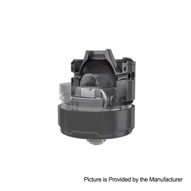

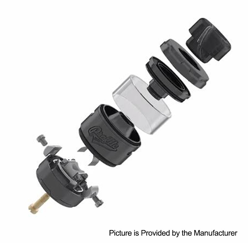

Wotofo continue à décliner le concept de son Profile RDA (mesh coil SS, système d'alimentation central monté sur ressort, énorme mèche de fibre) avec le Profile Unity RTA.
Les producteurs de coton et de liquide doivent être contents :o
- 25 mm de diamètre
- 3,5 ou 5 ml
- top fill
https://www.3fvape.com/294783-thickbox_default/authentic-wotofo-profile-unity-rta-rebuildable-tank-atomizer-black-stainless-steel-5ml-25mm-diameter-.jpghttps://www.3fvape.com/294785-thickbox_default/authentic-wotofo-profile-unity-rta-rebuildable-tank-atomizer-black-stainless-steel-5ml-25mm-diameter-.jpghttps://cdn.shopify.com/s/files/1/0038/8032/1113/products/Profile_Unity_RTA_2.jpg?v=1551774317
Je sens qu'il va vite tomber dans mon escarcelle :o

fire in th​e hole !!!
ex-CM marlboro
Posté le 06-03-2019 à 09:37:34  profilanswer
Si j'ai bien pigé c'est compatible avec les mesh et coton du profile de base, c'est tout bon :love:

Posté le 06-03-2019 à 09:43:14  profilanswer
Par contre, je ne comprends pas comment tu construit ton coil ^^'

brown pape​r bag
Concours de pyjama mental
Posté le 06-03-2019 à 10:16:38  profilanswer
Le coil est une bande de mesh (grille en inox) à coincer entre deux gorges qui se vissent.
Très rapide à mettre en place, surtout avec les mèches de coton prédécoupées, qui seront compatibles RDA/RTA, bien sûr :jap:
Pour le mesh prédécoupé, il faut privilégier celui d'OFRF, filiale de Wotofo.
Sinon, tâtonner à le faire soi-même, idem pour les mèches. Je ne m'y suis pas encore essayé.
En général, ça donne des coils entre 0.15 et 0.20 ohms, donc faut un mode qui envoie derrière, même si on ne dépasse pas vraiment les 60-65 w max.
Eponyme
