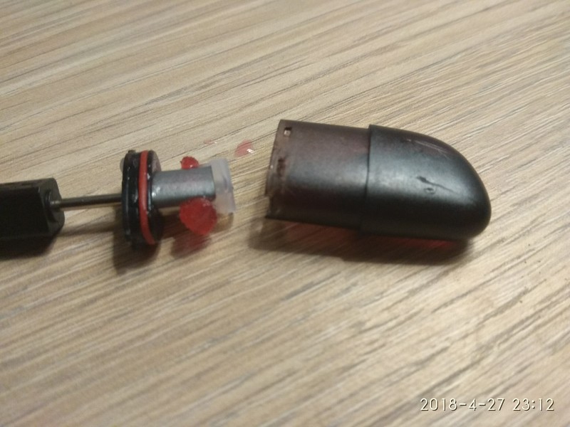

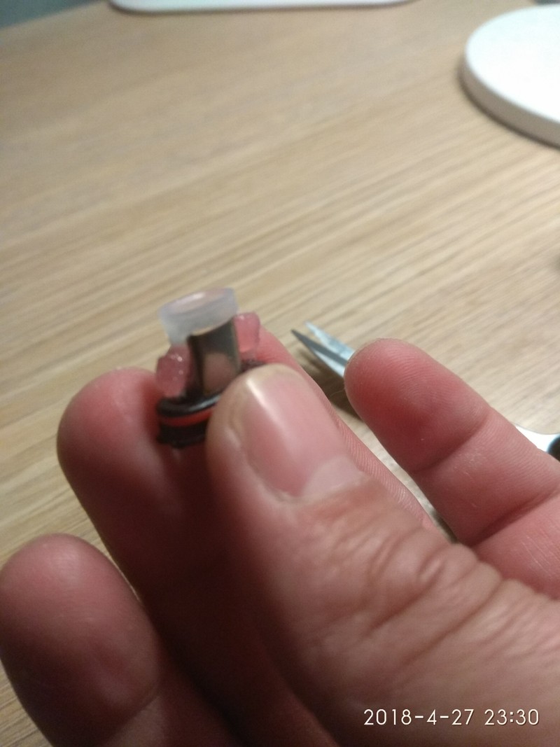

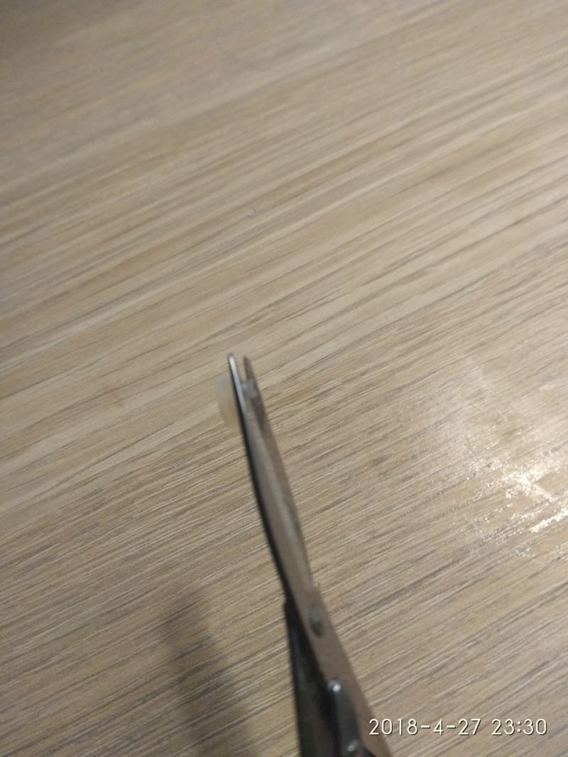

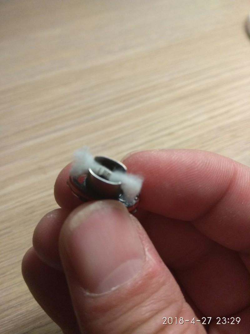

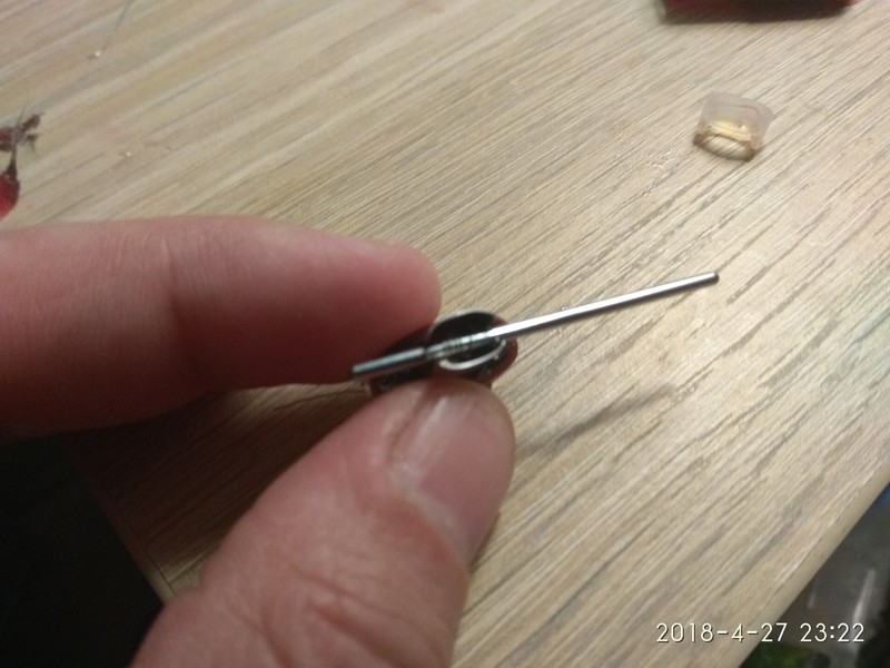

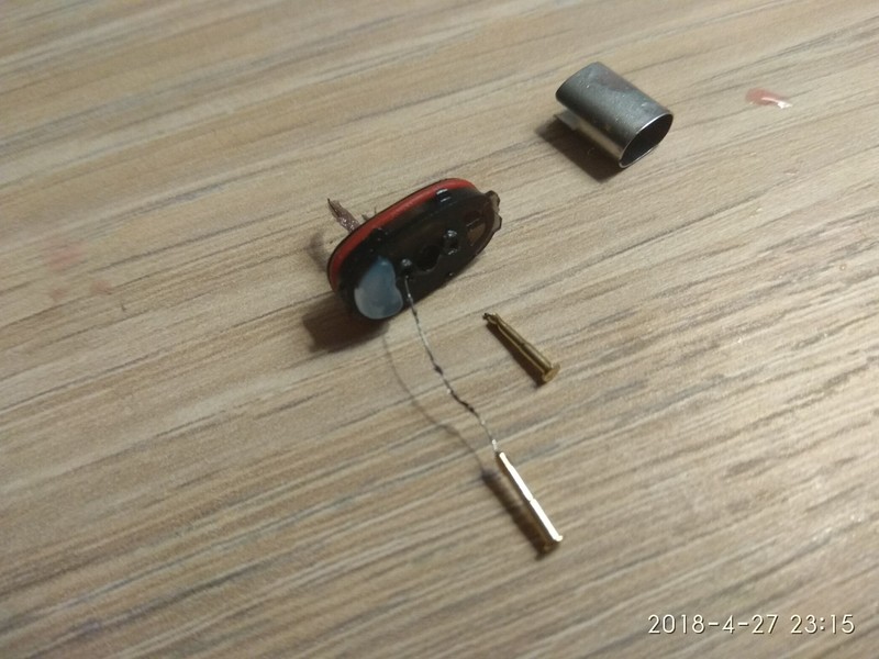

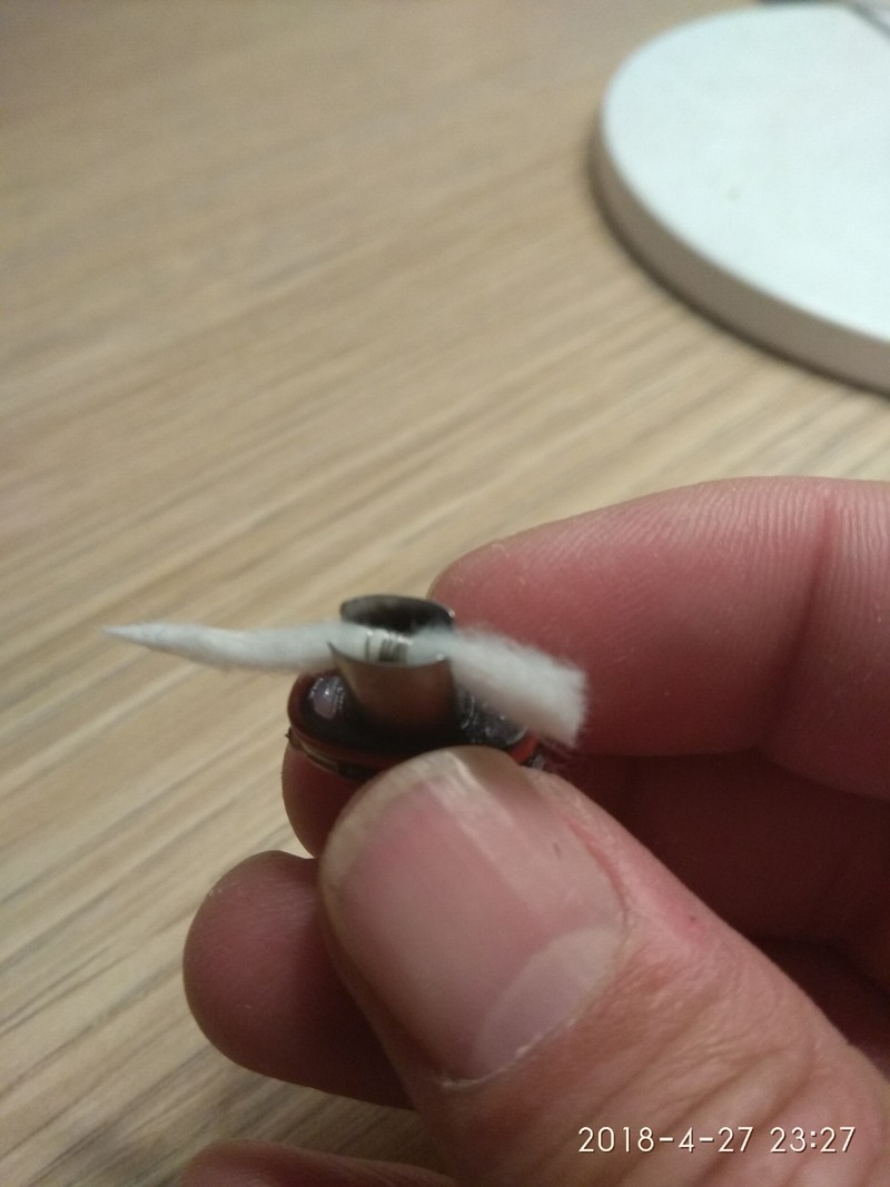

dackone a écrit :
Oui ! :)

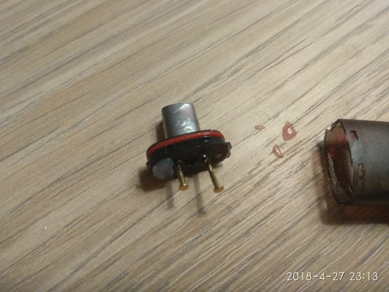

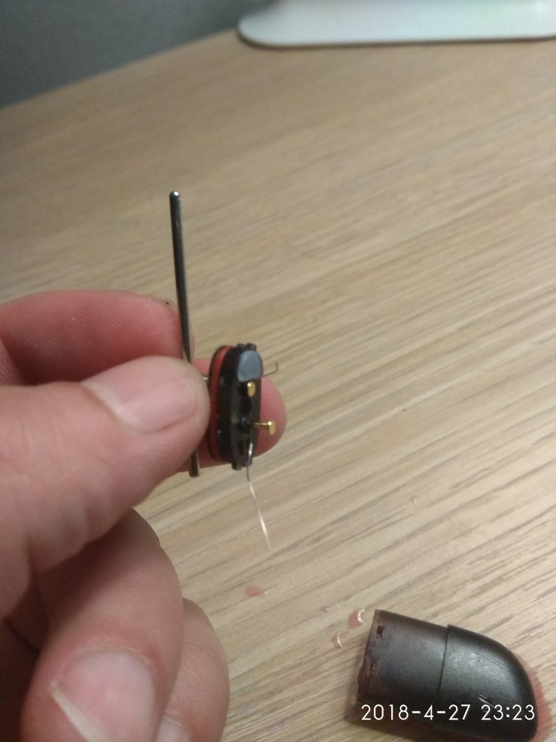

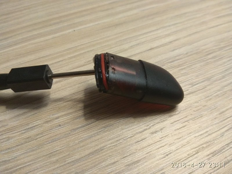

A la demande générale d'une personne :) voici le tuto:
. Insérer un tournevis fin ou un clou dans la cheminée du pod et le faire jouer pour declipser le couvercle du pod
https://reho.st/medium/self/ca8dd0be09db57933eadf99d9755a470b4ba128f.jpg
2. Séparer les 2 parties
https://reho.st/medium/self/da11a4a5b68a57bfe796e5e4c0e2c49cefa6b150.jpg
3. Avec une pince fine, extraire les 2 connecteurs couleur or de la base
https://reho.st/medium/self/5caa22730cb630d42e68556e8fd42b003bf4c406.jpg
4. Couper les fils de résistance reliés aux connecteurs de chaque côté
https://reho.st/medium/self/9618fc45771ee1ce4dfb26a70795783a26575805.jpg
5. Après, c'est du classique.. Faire une résistance avec des pattes suffisamment longues. J'ai fait 5 tours diamètre 2 mm en kanthal 0.2 ça fonctionne nickel. Ensuite, insérer les 2 pattes du coil dans les trous prévus et le positionner sur la chambre
https://reho.st/medium/self/eb2b338a233fb4cd527e6223bf3aa4ca10eb3f89.jpg
6. En maintenant les pattes, remettre les plots dorés pour les coincer, il faut un peu forcer, avec une pince par exemple
https://reho.st/medium/self/34fae0f28b90d478f1ca361b108e563313a31f64.jpg
7. Mettre le coton, comme d'hab ni trop serré ni trop lâche.. Et découper les moustaches en laissant quelques millimètres de chaque côté
https://reho.st/medium/self/0ffe56c6fb456d7cc5b6d90a419335d84eca557b.jpg
https://reho.st/medium/self/034c08e64a2e8575dcaf02edd7e0c62c968b6574.jpg
8. Partie optionnelle :comme j'avais des dry hits, j'ai un peu augmenté l'arrivée du juice en coupant les parties qui dépassent sur la pièce en plastique transparent qui vient se positionner sur le coil.. A voir si c'est nécessaire.. Pour moi, ça a bien résolu le problème sans pisser de partout
https://reho.st/medium/self/befe7631195c228815dc8e6d9d888422d8b8c7e0.jpg

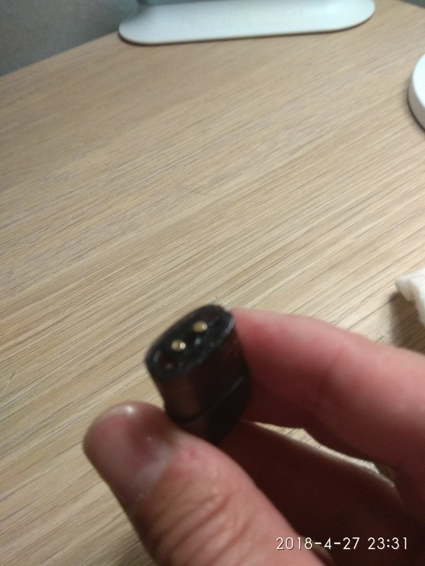

9. Repositionner la pièce en plastique transparent et réinsérer l'ensemble dans le réservoir
https://reho.st/medium/self/6ebf1ec580d902eb03e0689ffa666eba6995f677.jpg
10. Découper à ras les pattes de coil qui dépassent des plots..
https://reho.st/preview/self/88098dd9c4950bb1443677854a06d91515df354a.jpg
Et voilà !!
Message édité par sylvester_staline le 28-04-2018 à 14:14:35
La route est longue, mais elle est dure!
Super tuto! Merci beaucoup!
Ça à l'air vraiment sympa ce petit bousin...  :ange:
Je vais surement me laisser tenter du coup, j'aime le concept !  :jap:

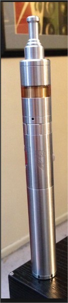

Un collègue ayant définitevement basculé dans l'aérien et la vape direct a exhumé de ses tirroir un KFL+.
Je lui ai proposé de lui récupérer, et il m'a amené collé à l'ato un superbe : http://svoemesto.de/portfolio-item/semovar/.
Trés sympa à lui, l'ensemble valait un paquet quand c'est sorti  :D
Trés bel ensemble s'il en est, même si le mod plafonne à 15w et n'accepte du que <1 ohms.
Cependant quand je visse un ato dessus nouvellement coilé à 1.15 ohms, j'obtiens toujours le message EE.
Et rien ne se passe.
J'aurais quand même aimé faire fonctionner l'ensemble pour m'essayer à ce format.
Une idée d'ou ca pourrait venir ?
Sur la notice il y a ecrit mauvais contact, mais j'ai beau revisser la base qui fait contact avec l'ato j'obtiens EE (le dernier E dans l'autre sens).
Ca donne un ensemble comme ca, pas dégueu du tout ma foi.
Souvenirs, souvenirs  :D
Les reglages avec un seul bouton rouge  :love:
