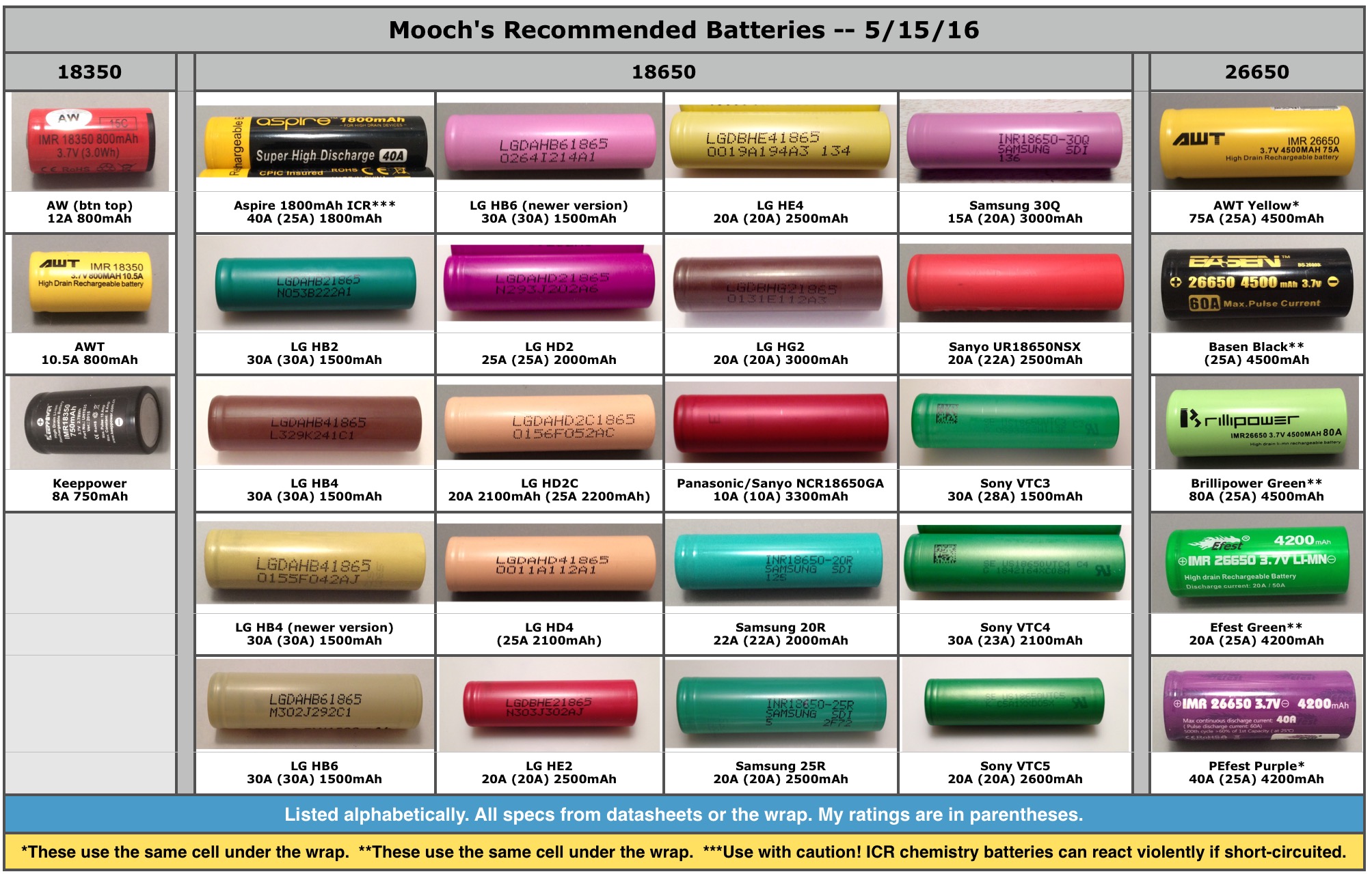

La MXJO 3000mah est dangereuse, et elle est plus proche d'une 2600mah que d'une 3000.
Annoncée à 20a, mais c'est une 10a max.
C'est juste de la daube et c'est super cher.
http://www.dampfakkus.de/akkutest.php?id=626
n°45812044
c'est pas ce que j'ai lu a gauche et à droite.... concernant cette marque.

bellross
Posté le 19-05-2016 à 23:29:13  profilanswer
MXJO c'est pas le top du tout. Une petite recherche Google suffit à voir que ça n'est pas une grande marque et que ce n'est pas un vrai fabricant de batteries.
Tiens un petit test (de la 20A certes) https://www.e-cigarette-forum.com/f [...] ry.737524/
"At 20A, the cell's rating, the cell's voltage quickly collapsed to 2.8V and the temperature rose to 98°C even though the discharge was very short. This is clearly not a 20A cell."
Comment veux tu faire confiance à cette marque ? Faut pas oublier que ça peut être dangereux une batterie même dans un electro.
Tiens, un petit tableau récapitulatif de la même personne (elle teste plein de batteries) :
https://www.e-cigarette-forum.com/f [...] eg.551415/
Edit: Un autre site qui confirme que les MXJO sont des simples rewrap http://www.best18650battery.com/
Message édité par bellross le 19-05-2016 à 23:31:05

indiana77 a écrit :
On parle des 35A là
Les 35a sont pas beaucoup mieux (safe jusqu'à 15-20a), en tous cas, moins que des LG HG2 à 4.3€ sur GB...
https://www.e-cigarette-forum.com/f [...] g2.710690/

bellross
Posté le 19-05-2016 à 23:39:29  profilanswer
xanack a écrit :
vous me rassurez :/
bon en plus c'est pas pour moi, le cadeau empoisonné :sweat:
en gros faut pas faire quoi pour que ça vous pete à la gueule ? que je brief mon pote, sachant qu'il va avoir un istick pico 75W...
Tu regarde un peu sur ce site à quel ampérage correspond ton usage http://www.ohmslawcalculator.com/ohms-law-calculator (en jouant sur la résistance et la puissance).
Ensuite tu regarde ce qui peux correspondre sur le tableau qu'à posté Norilor. Généralement, moins tu auras besoin d'amp, plus tu pourras prendre une batterie avec une importante capacité. Je te conseille vivement les LG HG2 (20A), les Samsung 25R (notée 20A aussi mais en réalité un tout petit mieux, pour moins de capacité), les Sony VTC4 (30A).
Un autre lien vers le tableau si t'as pas envie de remonter le topic http://reho.st/self/95ec0951ad9f7a [...] 3af3f7.jpg
Message édité par bellross le 19-05-2016 à 23:39:56
comprend rien....  :sweat:
ya pas un regle d'or plus simple ? :d   genre pas au dessus de X watt pour une resistance en 0.5 ou 1ohm.
n°45812413
Dis-lui juste de ne pas descendre en-dessous de 0.5Ω, et tout va bien se passer.
n°45812506
bellross
Posté le 19-05-2016 à 23:53:39  profilanswer
A priori tu as pris cette batterie : https://www.e-cigarette-forum.com/f [...] g2.710690/
Faudrais donc éviter de dépasser les 15A.
Avec du 0.5ohms, tu es large, ça peut monter à 112W
Avec du 0.3ohms, max 67W
Avec du 0.25ohms, max 56W
Avec du 0.2, max 45W
Donc ça devrait aller mais on ne connais pas le contrôle qualité de cette marque et il y a des grandes chances qu'au final, tu n'obtiennes pas les 3000Mah d'autonomie. Tu peux pas annuler ta commande et prendre une marque reconnue type LG ou Samsung ?
Message édité par bellross le 19-05-2016 à 23:56:02

Posté le 20-05-2016 à 00:03:45  profilanswer
je pense pas que je puisse annulé...
bon de toute façon il ne prendra que des resistances entre 0.5 et 1ohm... sa box ne va pas au delà de 75W et il a une vape pépère donc bon ça devrait aller.
Je vais juste lui dire de ne pas descendre en dessous de 0.5ohm et de ne pas vaper au dessus de 50W, afin de limiter tout risque.
Merci pour l'explication.  :jap:
