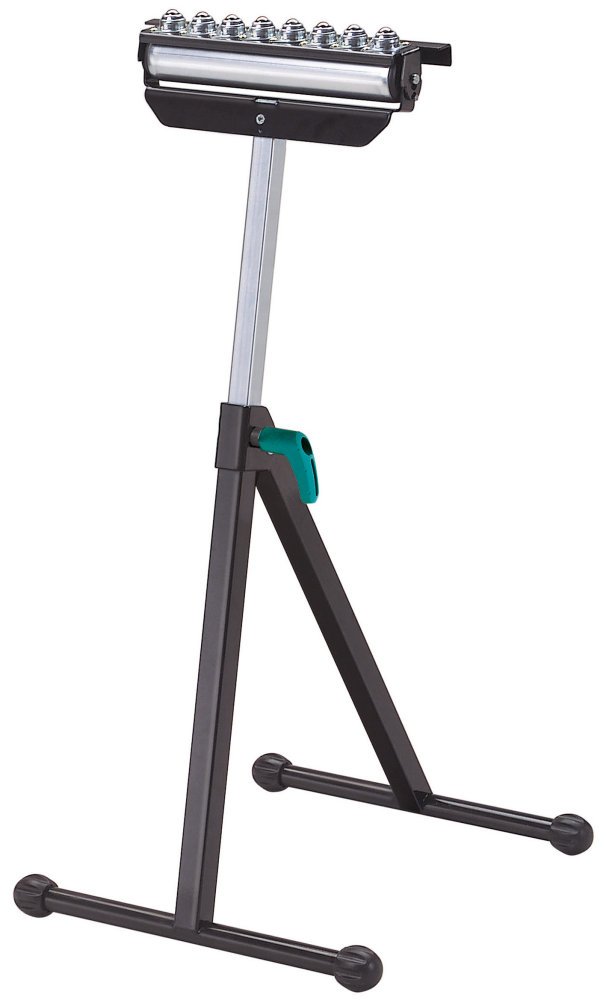

Dites, avant que je ne me les achète, vous en pensez quoi des servantes wolfcraft : https://www.amazon.fr/gp/product/B0 [...] NB96&psc=1
https://images-na.ssl-images-amazon.com/images/I/51AWmROII1L._SL1000_.jpg
Je suis souvent embêté par mon établi trop court, du coup, je pensais me prendre celle là qui ont l'avantage d'être réglable finement en hauteur et d'être à la fois fixe/à bille/a rouleau.
Des avis?
n°51970489
https://images-na.ssl-images-amazon [...] L1000_.jpg
Des avis?
j'en ai une no name qui fait le taf, y a juste le système pour basculer entre roulement, rouleau plateau etc qui est un peu léger et qui change tout seul de position parfois quand ça force un peu
Des avis?
A moins que ton atelier soit parfaitement plat, je te conseil plus un avec 3 pieds (4 pieds c’est bancal dès que le sol est pas plat).
Des avis?
Les Triton n'ont pas les billes mais elles ont l'air mieux (et trépied)
Euh je sais pas pour vous autres, mais moi qui ai 2 servantes assez lourdes à 3 pieds, dès que je fais quelque chose d'un peu lourd (genre délignage de bois en plot à la scie sur table) il me faut les caler parce que sinon les rouleaux ne sont pas coplanaires avec la table et ça se barre dans tous les sens quand ça roule dessus. Donc sauf à avoir un atelier parfaitement plan peut-être, il faut caler.
D'autre part un point important est la surface entre les pieds, sinon ça a vite fait de basculer (cas des planches). Donc à la limite bricoler des pieds plus larges ça peut être intéressant.
Après, la rigidité de servantes Wolcraft sur la photo a l'air assez moyenne, il faudrait tester en magasin.
C'est pas faux ca.  [:fabien27] J'ai fait un ragréage de mon sol donc il est pas dégueu d'un point de vue planéité mais c'est pas parfait.
Elles ont l'air pas mal en effet mais ni rouleau ni billes...c'est rhédibitoire pour vous? (j'ai jamais eu l'occasion d'en utiliser une à rouleau/bille, je fais toujours à la manouche, du coup, là je voulais me prendre un truc bien)
edit : les avis sur Amazon sont pas fameux en revanche...plusieurs personnes indiquent que le plateau bascule car le système de serrage est trop faible.  [:fabien27]  [:fabien27]  [:fabien27]
BM
J'y avait pensé, je les trouve pas en magasin à coté de chez moi.  [:fabien27]

Posté le 30-12-2017 à 20:10:42  profilanswer
J'utilise pas de charge super lourdes (panneau principalement), pas de soucis de serrage de mon côté.

carbon38 a écrit :
C'est laquelle que tu as?
Une rouge et noir avec la même tête que la wolfcraft, à Weldom pour une 20aine € de mémoire.
Rien à redire sur le serrage du pied, ça tangue un peu parfois mais pour aller avec la scie à onglet c'est bien utile
Je viens d'en acheter une TRITON et j'en suis très content. Elle ne bascule pas sous mes 90kg. C'est solide et costaud. Leur revêtement permet une bonne glisse, a voir avec le temps. je m'en suis servit pour soutenir des bastaing et les couper à la radiale. Bref très bon rapport qualité prix.
Quand tu lis les commentaires, certain s'en serve de pied pour échafaudage. Ça veut tous dire!
