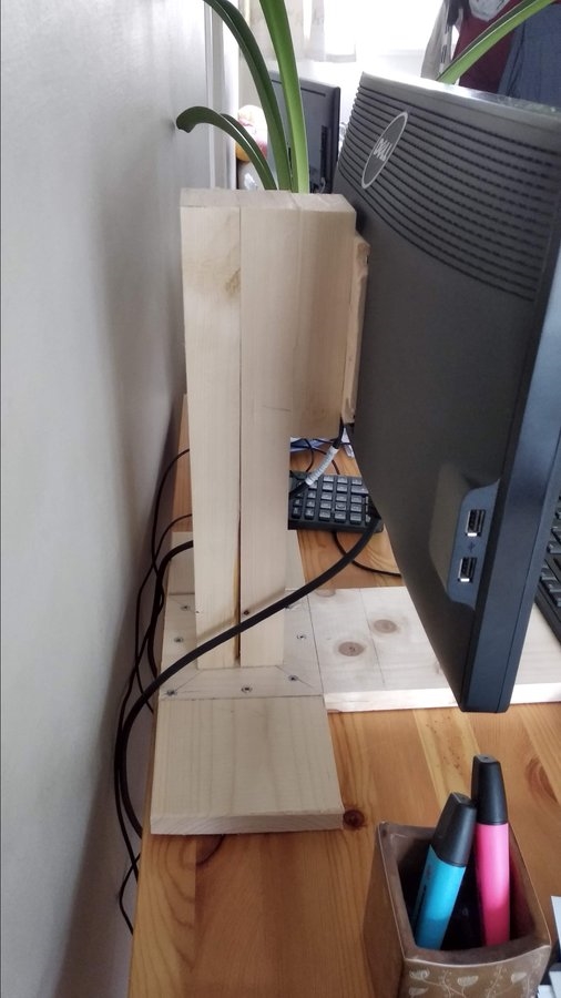

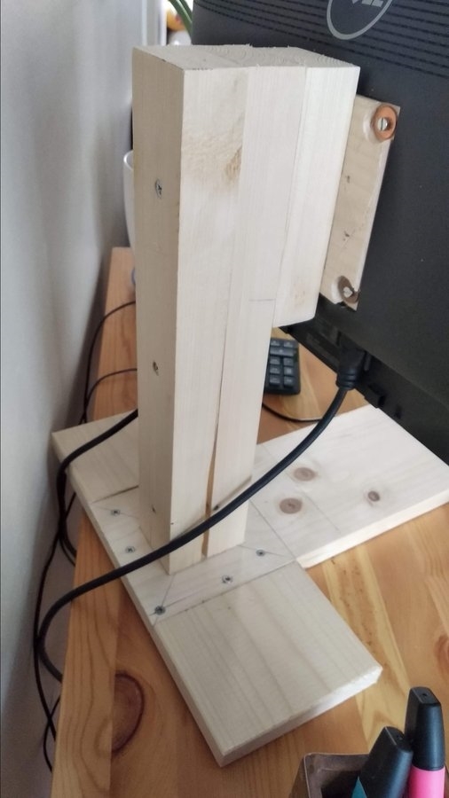

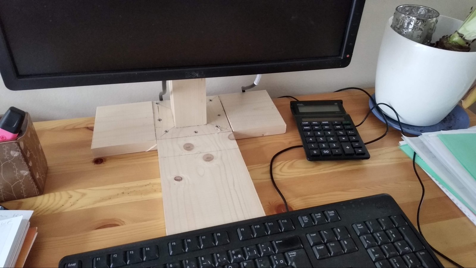

#IAMAMAKER
[url=https://forum.hardware.fr/hfr/Discussions/Loisirs/make-manufacture-hfr-sujet_110935_983.htm#t59154117]Lobster : Pied d’écran "Quick & Dirty" spécial "Temps de guerre"[/url]
Contexte
Ma femme est en télétravail, comme beaucoup en ce moment. Comme elle n'a pas de PC portable, son taf lui a dit d'emmener son poste de travail.
Sauf que son écran est fixé sur une monture mobile à base de tube. Elle a dévissée et emmenée l’écran mais ne pouvait pas prendre la monture. Y'a pas de pied dispo pour l’écran. Son IT lui a dit de mettre l’écran sur une chaise :lol:
"T’inquiète pupuce, je gère !  [:clooney6] " que j'lui ai dit ! (enfin presque... :o )
Matière d’œuvre
- Planche de pin
- Tasseaux de pin
- 4 pièces de 1 centimes
Outillage utilisé ET PROTECTIONS INDISPENSABLES ASSOCIÉES
- Scie japonaise Ripcut/Crosscut (J'me souviens plus du nom)
- Ciseau à bois
- Stanley N°4 (le rabot de base)
- Stanley N°90 (Petit guillaume)
- Visseuse
- Perceuse à colonne + forets Ø4 + Forstner Ø20
- Serre-joint, équerre, crayon, etc...
- Une motivation Rambo-staÿle  [:guilletit:4]
Étapes et choix
- Découpe des 2 planches qui forme le socle.
- La première est creusée au centre pour accueillir la seconde a qui j'ai enlevé la moitié de l’épaisseur a son extrémité.
- Collage des 2 planches à mi-bois puis vissage pour la prise de la colle et la sécurité.
- Découpe du tasseau pour créer la colonne
- Ré-utilisation de la demi épaisseur de planche (Voir étape 2) pour créer la platine VESA :o
- Perçage de 4 pièces de 1 centime pour en faire des rondelles parce que je n'ai plus de rondelles du bon diamètre sous la main :o :o :o
Temps
2 heures en mode speed !  [:roger21:1]
Coût
Bah... 4 centimes [:petrus75]
Le reste, c'est de la récup de précédents projets
Difficultés rencontrées
Le mandrin de ma visseuse Parkside a rendu l’âme. Pour serrer les forets, c'est mort. Ça passe encore pour les embouts six pans
Bilan
le pied en situation (pas eu le temps de faire des tofs dans le feu de l'action [:18e:8] ) :
Le pied vu de face :
https://rehost.diberie.com/Picture/Get/t/68299
Le pied vu de coté :
https://rehost.diberie.com/Picture/Get/t/68300
Le pied vu de 3/4 (ou on voit les rondelles gitans-style :D ) :
https://rehost.diberie.com/Picture/Get/t/68303
Optionnel :
Outils que j'ai regretté ne pas avoir/Acquisitions prévues suite à ce make :
Rien !
Par contre, ma femme est retournée a son taf a midi. Elle a récupérée son 2eme écran ainsi que la tubulure pour les fixer [:onclecharlie:4]
#JaiTafféPourRien #JaiAutresChosesAFoutre [:lefrogg:2]
