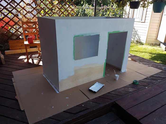

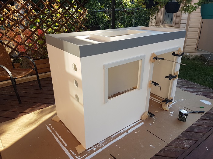

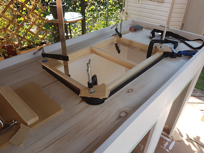

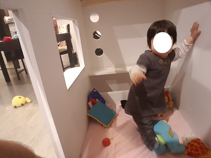

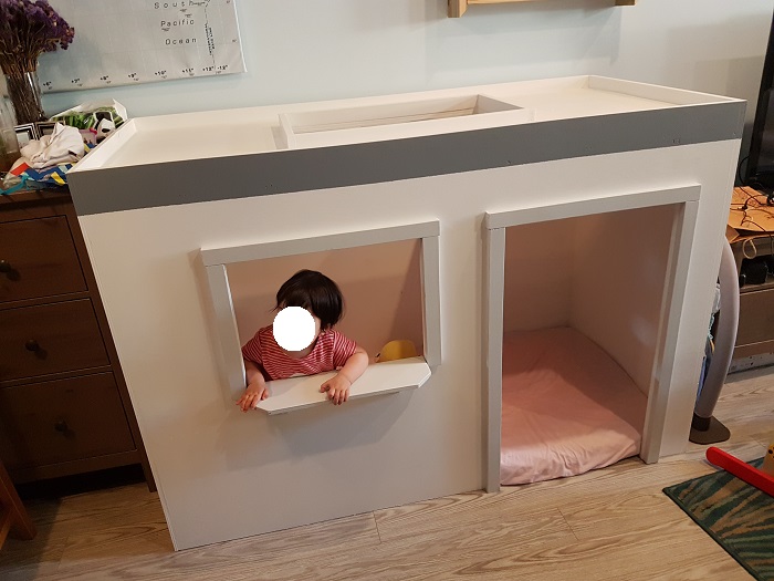

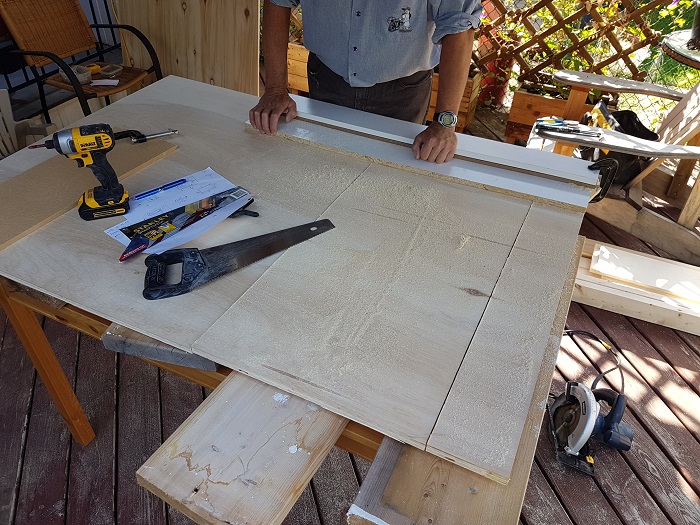

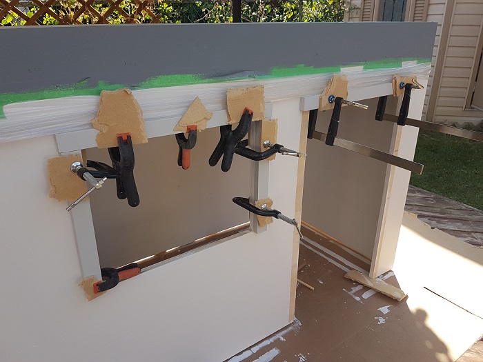

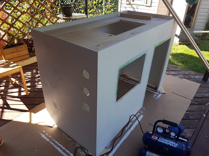

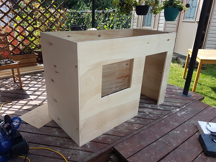

#IAMAMAKER
[url=forum.hardware.fr/hfr/Discussions/Loisirs/make-manufacture-hfr-sujet_110935_560.htm#t51143923]Belloc : Cabane d'intérieur pour bébé[/url]
Salut les makers. Fût un temps où je postais ici, aux débuts du topic, puis j'ai eu des rénos + un bébé  :o
Contexte
Bébé ayant grandi et ne voulant plus aller dans le parc, j'ai décidé de le remplacer par une cabane qui fait quasiment la même taille pour notre salon/salle à manger.
Pour la taille donc, j'ai repris la taille du matelas (qu'on a mis dedans pour l'instant) du parc (qui était en fait un lit à barreaux :o ) et j'ai allongé légèrement pour faire un rangement (total environ 60 pouces).
La profondeur c'est 29 pouces, car la largeur de ma porte où je l'ai rentré est de 30 pouces. J'ai fixé la tablette de la fenêtre après l'avoir rentré dans la maison.
Le but était aussi d'avoir du rangement + une ouverture sur le dessus, avec une bordure pour éviter que le bordel soit poussé sur bébé (cf photos)
J'ai choisi de faire des petites ouvertures rondes sur la face gauche, en avant car il y a un meuble en arrière.
Pour l'autre face, pas d'ouverture car je veux m'en servir plus tard (mur d'éveil ou tableau magnétique ou autre).
Matériaux : contreplaqué de peuplier, montants de pin.
Fixations : colle à bois + clous de finition
Peinture : sans plomb sans huile sans cov
Outils : scie sauteuse, scie sur table, scie à onglet, scie égoîne, scie cloche, serre-joints, cloueuse pneumatique, blocs à poncer.
Coups de main : papy, bières fraîches.
Coût : 220$ soit 150 euros (110 bois / 40 peinture / j'avais tout le reste)
Temps : une 10aine d'heure (environ 1/3 montage, 1/3 peinture, 1/3 ponçage nettoyage)
J'ai fait couper mes 4 faces au magasin pour plus de précision.
Je suis parti de 2 feuilles de 4 pieds x 8 pieds, une de 3/4 pouces (face avant avec les découpes et un coté) et une de 1/2 pouce (arrière et un coté).
L'assemblage des chûtes des 2 feuilles a permis de faire le haut avec l'ouverture.
Étapes :
Découpes de la porte et la fenêtre :
http://www.tu-peux-pas-test.com/upload/2017_10/cabanebebe01.jpg

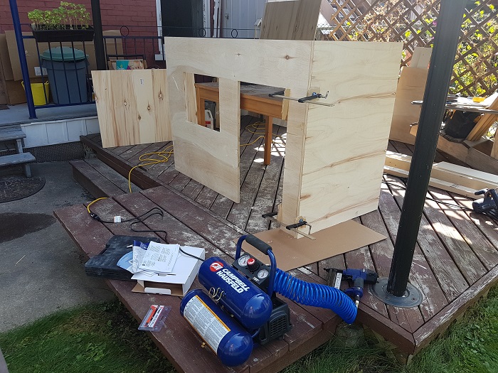

Premier assemblage aux clous de finition + colle à bois :
http://www.tu-peux-pas-test.com/upload/2017_10/cabanebebe02.jpg
Assemblage principal terminé :
http://www.tu-peux-pas-test.com/upload/2017_10/cabanebebe03.jpg

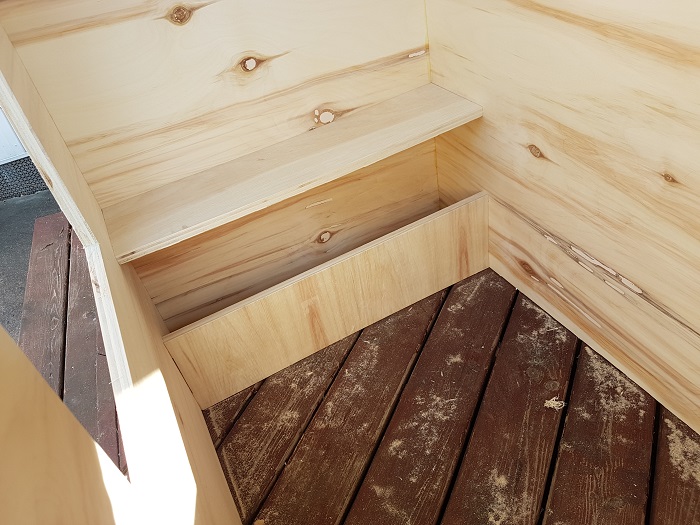

Fixation des tablettes intérieures :
http://www.tu-peux-pas-test.com/upload/2017_10/cabanebebe04.jpg
Pause bien méritée (on a travaillé pendant une canicule et on a eu bien chaud !) :
http://www.tu-peux-pas-test.com/upload/2017_10/cabanebebe04b.jpg
Première couche de peinture :
http://www.tu-peux-pas-test.com/upload/2017_10/cabanebebe05.jpg
Ouvertures à la scie cloche + début de la fixation du "toit" de rangement :
(j'ai pas pris de photo mais j'ai mis 3 traverses genre poutres de chaque coté de l'ouverture pour poser/fixer le haut dessus)
http://www.tu-peux-pas-test.com/upload/2017_10/cabanebebe06.jpg
Fixation de la bordure du puits de lumière :
http://www.tu-peux-pas-test.com/upload/2017_10/cabanebebe07.jpg

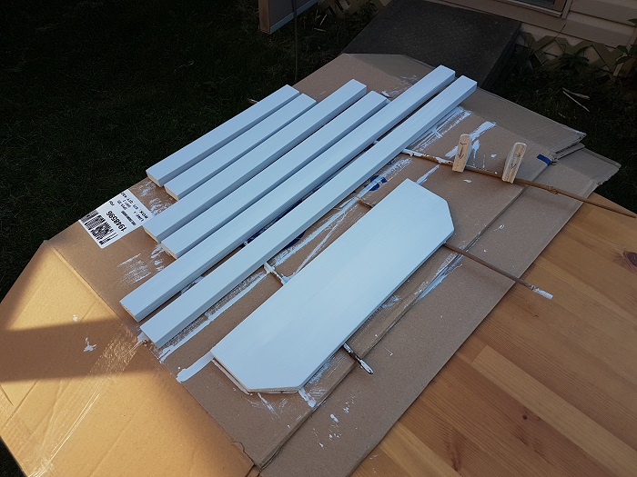

Pendant la deuxième couche, découpe et peinture des montants + la tablette :
http://www.tu-peux-pas-test.com/upload/2017_10/cabanebebe08.jpg

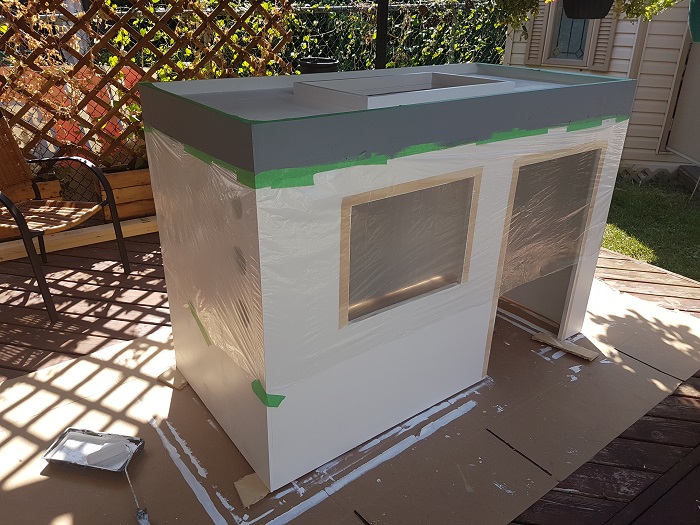

Peinture de la bordure censée représenter un toit :o :
http://www.tu-peux-pas-test.com/upload/2017_10/cabanebebe09.jpg
Puis collage des montants de la fenêtre :
http://www.tu-peux-pas-test.com/upload/2017_10/cabanebebe10.jpg
Et de la porte :
http://www.tu-peux-pas-test.com/upload/2017_10/cabanebebe11.jpg
Et installation à l'intérieur et collage de la tablette de la fenêtre :
http://www.tu-peux-pas-test.com/upload/2017_10/cabanebebe12.jpg

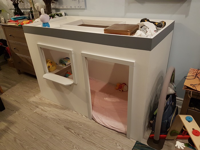

Aussitôt installée, aussitôt adoptée (la cabane hein :o ) :
http://www.tu-peux-pas-test.com/upload/2017_10/cabanebebe13.jpg
Bébé court dans la cabane tous les soirs en rentrant de la garderie  :love:  :
http://www.tu-peux-pas-test.com/upload/2017_10/cabanebebe14.jpg
Et a l'air de bien s'amuser, mission accomplie  [:justintrudeau:5]   :
http://www.tu-peux-pas-test.com/upload/2017_10/cabanebebe15.jpg
Reste à la décorer, un jour peut-être :o
Bonus : sur certaines photos se cachent les jardinières en palettes d'un précédent CR. [:duffosaure:4]
