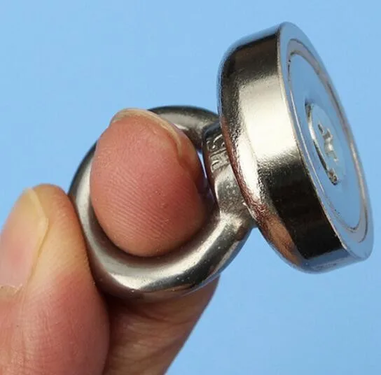

Posté le 05-12-2016 à 17:52:37  profilanswer
tarpan66 a écrit :
Genre "Vous qui faites des jolis peignes, faites-moi une coiffeuse en teck !" ou bien alors "J'aime bien votre porte-clé, vous me feriez la porte d'entrée qui va avec ?" :o
Sinon, je viens de percuter un truc AC : tu dis passer au design collé pour plus voir les vis (reproche que bcp on fait) mais tu avais songé à cacher la tête de vis par un insert (pas forcément rond d'ailleurs, et customisable genre les incrustations de touche de manche de guitare...) ?
Tenant par un aimant genre : https://fr.aliexpress.com/item/10pc [...] goryId=911 pour garder le côté démontable occasionnel...
Pour les inserts je vois tout simplement pas comment faire un truc propre qui soit amovible.... Quand tu colles le bois puis que tu ponces à ras, c'est propre, mais autrement c'est quasi impossible... ça sera pire qu'avec des vis je pense.

Avec un aimant néodyme assez puissant tu peux insérer l'insert, poncer sans que ça se détache et fournir au client un aimant plus puissant pour détacher l'insert (en faisant vachement gaffe aux pôles :D) .
Genre ça :

n°47943634
Jay Kay
Posté le 05-12-2016 à 18:50:01  profilanswer
