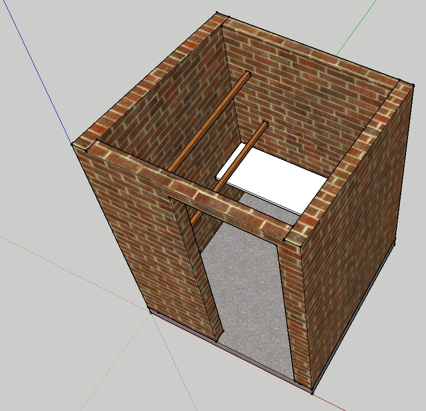

En reflexion pour un futur make maçonnerie (un poulailler en dur, dans une échéance de 1 à 10 ans :o )
Vous savez où je pourrais trouver une porte en tôle basique, genre 0.70x2.10 ? Et surtout via quels mots clés ?
Genre huisserie en cornière et porte en cornière/tôle/grillage.
Si ça n'existe pas, j'ai peur de devoir la réaliser moi même, mais j'aurais préféré en trouver une sur lbc pour 50 balles, j'avoue.

C'est surtout moche et pas du tout raccord.
L'idée c'est de faire un poulailler en brique traditionnelle. D'environ 1.50x1.50, hauteur 2.00.

Ca me fait penser aux porte de chenils, c'est ce genre que tu veux ?
Y'a de l'idée. Mais un peu trop ouvert pour un poulailler.
Majoritairement fermé, et avec éventuellement une partie grillagée pour ventiler/alléger.
Les premiers traits du projet :
https://rehost.diberie.com/Picture/Get/r/299209
Message édité par Jay Kay le 08-07-2024 à 16:03:41

Prends une porte de service et fait un trou dedans. :jap:

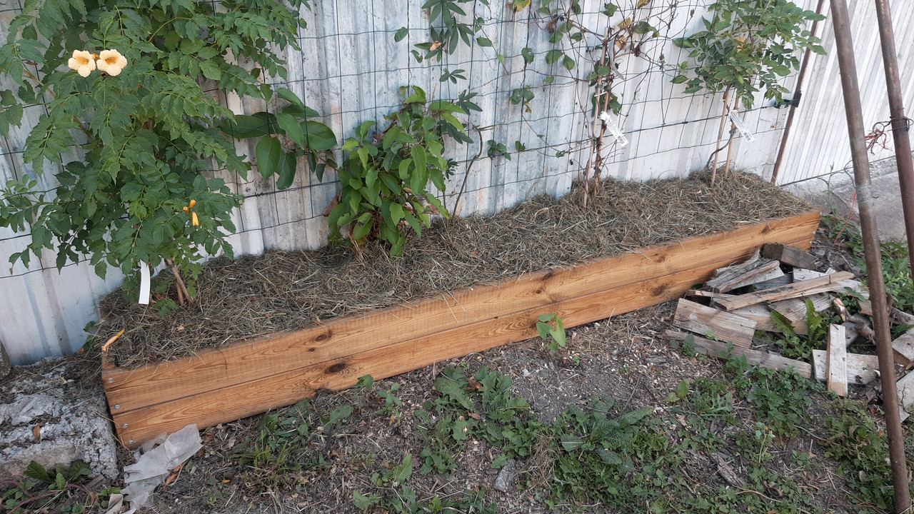

Nom du projet
Jardinières
Contexte
J'ai planté des trucs en pleine terre, mais il fallait que ce soit visuellement propre. Et dans la zone "nature", il fallait me faciliter le travail de tonte, sans risquer un coup de débroussailleuse malheureux.
Matière d’œuvre
  Lame de terrasse classe 4 à 17.8€/m² chez LM
Piquets de cloture
Traitements :o
Outillage utilisé ET PROTECTIONS INDISPENSABLES ASSOCIÉES
 Des outils de coupe
Etapes (conception, production), choix techniques, et photos

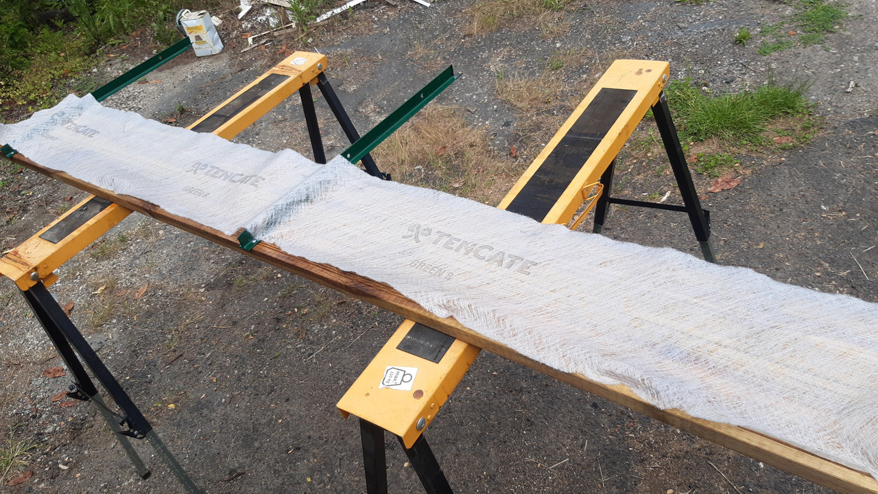

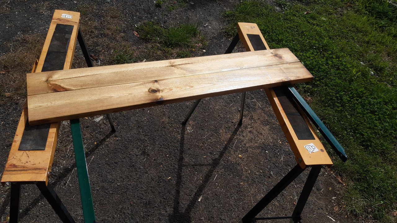

J'ai choisi les lames de terrasse car ça fait du bois déjà surfacé pour pas cher (regardez le prix d'une planche de coffrage...) épais (j'ai du 27mm), traité. J'ai quand même complémenté le traitement, avec côté intérieur, de l'huile 10W40 que j'avias en stock (neuve donc zéro picto de danger), à l'extérieur avec de la Perl'oléo. Les piquets sont tirés de piquets/jambes de force de clôture, l'avantage étant que ça ne coûte pas très cher pour quelque chose de déjà peint : 3€/m. LEs piquets rentrent de 30 à 40 cm dans le sol, on était taillés/aiguisés à la meuleuse, et traités au frameto.
https://i.postimg.cc/Cx9jpL6M/20240623-103803.jpg
En complément côté intérieur, un coup de geotextile que j'avais en stock.
https://i.postimg.cc/cC5cK7Tw/20240623-151836.jpg
Deux exemples de rendu. Les 25cm de jardinières sont remplis de broyat de végétaux et d'herbe de tonte préalablement séchée quelques jours. Avec ça, pas besoin d'arroser les plantes. Pour planter les bordures, j'ai fait un prétrou avec un forêt échalote de 1m de long, ça me permettait de guider les piqets et vérifier que je n'allais pas rencontrer de grosse caillasse.
https://i.postimg.cc/RVkcjZYS/20240801-183328.jpg
https://i.postimg.cc/FRrbDCB0/20240801-183350.jpg
Temps
 Tout compris : trop. Mais au moins, dans 20 ans ça sera toujours là. Et quel régal de passer tous les jours voir les plantes pousser.
Coût
Environ 5-6€ le mètre.
Difficultés rencontrées
 [:supersic:1]
Bilan
 [:mossieurpropre]
Outils que j'ai regretté ne pas avoir/Acquisitions prévues suite à ce make : (optionnel)
Un esclave.
