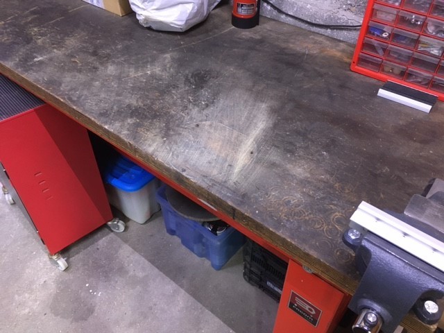

Quineto a écrit :
J'ai recuperer un etabli facom gratoc pour mon atelier.
le seul soucis c'est que la surface du bois est completement impregne d'huile/gras.
une sugestion de comment recuperer cela? en poncant ca va pas le faire le gras va saturer le papier en 2sec.
https://img.super-h.fr/images/d62ed [...] 5466e3.jpg
https://img.super-h.fr/images/222a5 [...] 056e1f.jpg
sableuse ?

n°61755005
tarpan66
Posté le 05-01-2021 à 13:25:08  profilanswer
Quineto a écrit :
ha oui effectivement je ne connaissait pas cet usage de la lessive de soude, je vais essayer  :jap:
Sinon le débouche-évier type Destop, l'avantage de la texture gel c'est que ça coule moins.

On a beau le dire et le répéter, lessive de soude AVEC colle à papier peint!....
n°61755399
shadow lor​d
Posté le 05-01-2021 à 14:01:42  profilanswer
Tous les trucs à base de soude lô (destop, lessive de soude), le principe de base de la soude c'est pas de dégrader tout ce qui est organique ? Genre les poils, peaux mortes (ou vivantes :o), bois...
En revanche, sur du gras issu de pétrole, je ne sais pas...
J'ai jamais utilisé dans ce cadre hein, je n'en sais rien (vrai question quoi :o )

https://fr.wikipedia.org/wiki/Saponification

Jay Kay a écrit :
C'est pas du massif, c'est un contreplaqué avec film de surface, les couches internes ne sont pas dédié à être des couches d'usures.
Pas moyen de le retourner ? (si l'autre face est identique)
Rajoute une couche de contreplaqué neuf par dessus.  :o
Au rabot, ca marchera pas sur du CTP.

Voilà. Un CTBX en 6/9mm et en avant :o

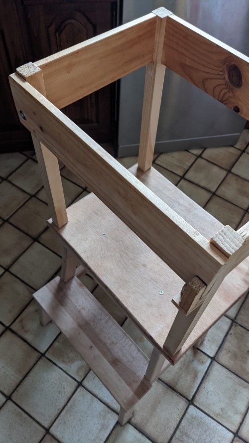

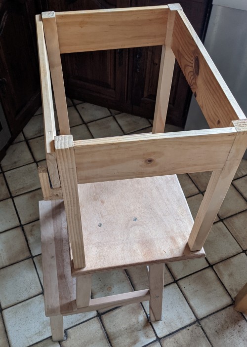

Bon encore un petit make sans prétention
#IAMAMAKER
Tour d'apprentissage montessori
https://i.ibb.co/kK9SC8f/20210105-181052.jpg
[url=https://imgbb.com/][/url]
Contexte
Je suis propriétaire de 2 enfants en bas âge qui sont toujours partantes pour voir/participer, l'ainée n'a que trois ans donc je trouvais bien pratique de faire cette tour dont j'avais vaguement entendu parler.
Matière d’œuvre
Tasseaux tordus de gsb 34*34
Plateau de table de récup en pin suédois
Tourillon 1m 8mm
Outillage utilisé ET PROTECTIONS INDISPENSABLES ASSOCIÉES
masque
casque anti bruit
lunettes
scie
scie circulaire
perceuse
ponceuse excentrique
Étapes et choix
Alors la première étape a été de réaliser un plan sketchup du projet.
C'est l'étape que j'ai le mieux maitrisé au final puisque j'ai téléchargé le plan sir l'airdubois :o. Merci donc à son concepteur.
J'aimais bien la simplicité globale du modèle, tant sur le look que les matériaux et la mise en œuvre.
Après un passage en gsb pour acheter des tasseaux rabotés mais complètement gauches et tordus [:sadfrog62:4]
Je m'attaque à mes débits à la scie à onglet :
https://i.ibb.co/h2csFyt/20201221-143059.jpg
Les tasseaux seront donc utilisés pour la structure. Pour les plateaux j'utilise un plateau d'une table de récupération :
https://i.ibb.co/gD7JHm8/20201221-143256.jpg
Cette table ikéo était déjà de la récup. Je m'en servais comme "ilot central" jusqu'à ce que je la casse  [:cosmoschtroumpf]
Et comme je viens de terminer l'aménagement complet des 2 dressings sous toit, j'ai récupéré les anciens "dressings" pour les mettre à l'atelier (3m60 de caisson de cuisine + plan de travail  :D )
Du coup j'ai plus besoin de cette table, j'en ai une autre ikéo de récup plus grande et costaud que j'ai mis au centre de l'atelier, sur roulettes :o
Je découpe donc grâce à mon rail maison [:lalan28200]
https://i.ibb.co/grXWwd2/20201221-143653.jpg
Ensuite découpe à la scie jap des encoches (?)
https://i.ibb.co/v4Fx7rK/20201222-151730.jpg
Ensuite ponçage 40 80 120 à l'excentrique de tout ce beau bois noble
https://i.ibb.co/16j5wG9/20201222-173604.jpg
Je m'attaque donc à l'assemblage de la structure.
Vu que je suis débutant et que le projet était pas très compliqué j'ai voulu me passer de vis.
J'ai donc voulu assembler aux tourillons  [:slarlz]
Plus jamais [:slarlz:1]
Après quelques tests rien ne va, je fabrique donc un gabarit maison avec une chute de tasseau :
https://i.ibb.co/DW0T57t/20201224-164431.jpg
Bon. Ca fonctionne. Je l'essaye sur ce que je crois être une chute : pas de bol c'était ma première découpe de débit de traverses que j'avais laissé à côté de la circulaire  [:leuen:2]
Pas grave cette traverse est donc sous la marche, invisible donc de voir qu'il y a 2 trous de 6 et 8 mm que j'ai quand même rebouchés avec des tourillons :o
Evidemment cet incroyable gabarit n'étant déjà pas super précis, à chaque trou il se désagrège j'en ai donc refait un deuxième en cours de route.
Donc assemblages des deux côtés de la structure, avec de la colle à bois et tourillons donc
https://i.ibb.co/P15qVhc/20201224-163619.jpg
Je mets du poids comme je peux puisque les tasseaux sont gauches, hein
Je refais pareil pour l'autre côté.
Puis je me rends compte qu'il me reste 2 des petites traverses  [:slarlz:3]
Erreur dans mes débits ?
Non j'ai simplement oublié de les assembler, 2 fois donc.  :pt1cable:
En l'occurence les deux traverses qui supporteront le plateau sur lequel l'enfant se tiendra  :lol:
Sauf que je n'ai plus la place pour ma perceuse et mon gabarit hb. Donc tant pis gabarit truc wolfcraft + vis + colle + tourillons :
https://i.ibb.co/LdFW5LT/20201225-104512.jpg
Ca se verra pas c'est en dessous, puis bon ça va encore. Quand bien même c'est pas un meuble d'art mais j'aime bien quand le résultat est propre :o
Ensuite assemblage de la structure, cette fois d'abord collé puis tourillons de l'extérieur aussi pour faire joli et apporter un peu de solidité j'imagine.
https://i.ibb.co/0JJy16s/20201228-115106.jpg
Ensuite, à cause d'une installation électrique ayant pris l'humidité, je n'ai plus de lumière dans l'atelier et en extérieur  :(
Donc j'ai terminé à la frontale + baladeuse parkside, donc je n'ai plus de photos.
Ajout de quelques tourillons esthétiques
Reponçage du tout
Chanfreins à l'afflereuse de la structure + plateau
Finition des plateaux avec 3 couches de vernis marin qu'il me restait des dressing
Finition de la structure à la cire, sur la photo (dégueulasse désolé, en plus de plus avoir de lumière à l'atelier j'avais que mon tél de secours qui prend des photos dégueu  :o ) il n'y a qu'une couche, j'en remettrai surement au moins une deuxième
J'ai rentré le gros plateau en force, en sautant moi même dessus donc ça bougera pas  :lol:
La marche a été vissée par le dessous.
Et voilà
https://i.ibb.co/0qFGbMS/20210105-181052.jpg
Temps
Encore une fois, ça s'est étalé sur plusieurs semaines à base d'une ou deux heures ici ou là, entre temps il y a eu les fêtes et d'autres évènements donc je sais pas du tout.
Coût
De mémoire quelques chose comme moins de 40 euros de tasseaux, le reste j'avais.
Difficultés rencontrées
L'assemblage aux tourillons sans gabarit et sans pouvoir utiliser la colonne.
Bilan
Très content du résultat. Ma fille ainée est déjà ravie.
Au final je suis content le résultat me plait, j'ai réussi à rattraper et tout est presque droit.
J'avais en revanche oublié que le vernis marin c'est un peu glissant en chaussette / chausson. j'ajouterai donc des bandes rugueuses transparentes pour pas que les filles glissent quand même.
Outils que j'ai regretté ne pas avoir/Acquisitions prévues suite à ce make :
Une domino de manière global pas que pour ce make.
Une rabot/dégau pour rattraper au mieux et travailler avec des bouts de bois d'équerres. Rabot/dégau que j'ai réussi à toper entre temps et qui est entre de bonnes mains, hâte de l'utiliser sur un prochain make

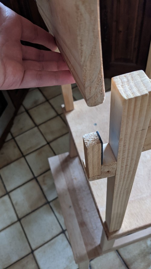

Jolie tour, bien réalisée [:implosion du tibia]
J'ai déjà vu ce genre de tour pour les enfants sur le net. Je me suis demandé pourquoi il n'y avait pas de chainette/corde/autre sur la grande partie ouverte au même niveau que la traverse d'en face, là ou passe l'enfant pour aller sur la plateforme ?
Si l'enfant recule un peu trop, ne peut-il pas passer au travers et tomber?
Je me rends pas bien compte du truc :jap:
sympa :jap:
mais 2 gamins, 1 seule tour ?  :whistle:
go faire la 2eme
ici dès ses 10/12mois, n° 2 voulait toujours aussi grimper dans la tour de n° 1  :D
je pensais comme toi et ai fait la mienne come ca :
https://i.imgur.com/faOW9Ug.jpg
et finalement on ne ferme jamais le garde fou. Une fois debout ils sentent l'arrière avec la tête ou le dos.

n°61766164
k-nar
Laqué.
Posté le 06-01-2021 à 15:19:17  profilanswer
Marrant j'avais fait un truc du même genre pour ma fille  :D
A base de marche pied ikea + rajout d'une base plus large de contreplaqué
https://img.super-h.fr/images/959ec4292a3c69cc7620eaf2d61f9751.md.jpg
https://img.super-h.fr/images/a26ea59e46b5939fb52073d9db766a40.md.jpg
https://img.super-h.fr/images/4b11d2838c976545abd16204e5ca9caa.md.jpg

cisko
J'ai cotisé, j'y ai droit !
Posté le 06-01-2021 à 15:20:29  profilanswer
perso on a mis une barre/ronde/ dans le dos, un peu moins haute
https://nsa40.casimages.com/img/2021/01/06/210106032639699564.png
c'est safe et il faut pas systématiquement ouvrir/fermer une barre de protection
sinon t'es bon pour le faire toutes les 3minutes  [:matleflou]

Posté le 06-01-2021 à 15:21:35  profilanswer
Jolies tours
connaissais pas l'apport de Montessori dans les miradors :o
à la place des assemblages avec tourillons : vis cachées par des tourillons et basta
pour le cyclone, il y a des réducteurs PVC 50 > 40 qui s'emboîtent avec l'aide amicale d'un décapeur thermique (même si contraire au DTU :o)
n°61766213

GT / Steam: KorsR
Posté le 06-01-2021 à 15:22:14  profilanswer
Je crois qu'on a tous fais cette tour pour nos gosses avec le Ikehack :D
J'avais pas fermé derrière, pas eu de chute a déplorer  :O
Au pire un élastique   [:casediscute]

Posté le 06-01-2021 à 16:02:49  profilanswer
je voulais en faire egalement pour mes jumeaux et puis qd j'ai vu qu'ils grimpais tres bien sur les tabourets de bar pour faire la cuisine j'ai laisse tombe  :D

raclette 7​4
reblochon
Posté le 06-01-2021 à 16:06:10  profilanswer
Jamais utilisé cette tour chez nous, ma fille promenait partout un tabouret, elle est jamais tombée, le seul truc dangereux qu'elle a réussi à faire, c'est se mettre un chewing gum dans le nez.  :o

Posté le 06-01-2021 à 16:33:16  profilanswer
Merci pour les retours :jap:
Suivant l'usage oui je prévois de rajouter une chainette ou autre système plus bas si besoin. Là la "grande" de 3 ans et demi a la barre dans largement dans le dos donc aucun risque, et la petite a 1 semaine donc on a le temps.
Je serais ravi d'en refaire une deuxième si besoin :D
Après oui y'a plein de système existants ou de tour à base de marche pieds existants, mais j'aime bien çe me fait la main aussi :)

n°61767674
Jay Kay
Posté le 06-01-2021 à 17:18:38  profilanswer
cisko a écrit :
là c'est justement à l'opposé de l'approche dite "montessori"
vu que l'enfant ne peut pas s'y installer tout seul
Franchement je suis sur que je la laisse faire, ma gamine de 18 mois monte et descend toute seule :o
n°61768089

aka Foskifo
Posté le 06-01-2021 à 17:59:23  profilanswer
La 2eme à 16 mois a grimpé oklm dans la sienne en utilisant la chaise d'adulte a côté...
#IAMAMAKER
Haha j'ai bien rigolé sur les boulettes dans lesquelles on se retrouve un peu tous un jour... Enfin je crois :o
Finalement c'est propre ! [:yann39]
Bordel par contre j'ai honte car j'ai 6 ans, 4 ans, 2 ans ici et j'ai aucune idée de ce qu'est ce concept de tour. [:fl4me:1]
Je suis juste persuadé que si je laisse n'importe lequel de mes sauvages monter la dedans, ça finit couché par terre dans les 5 min :o
Non vraiment ça sert à quoi ?
Edit : c'est bon j'ai lu. Conceptuel ! Et mes gosses qui se lavent les mains tous les jours en équilibre à genoux sur le plan de travail de la cuisine qu'ils viennent d'escalader.  [:montana tony]
Message édité par Robbb le 06-01-2021 à 23:27:46
