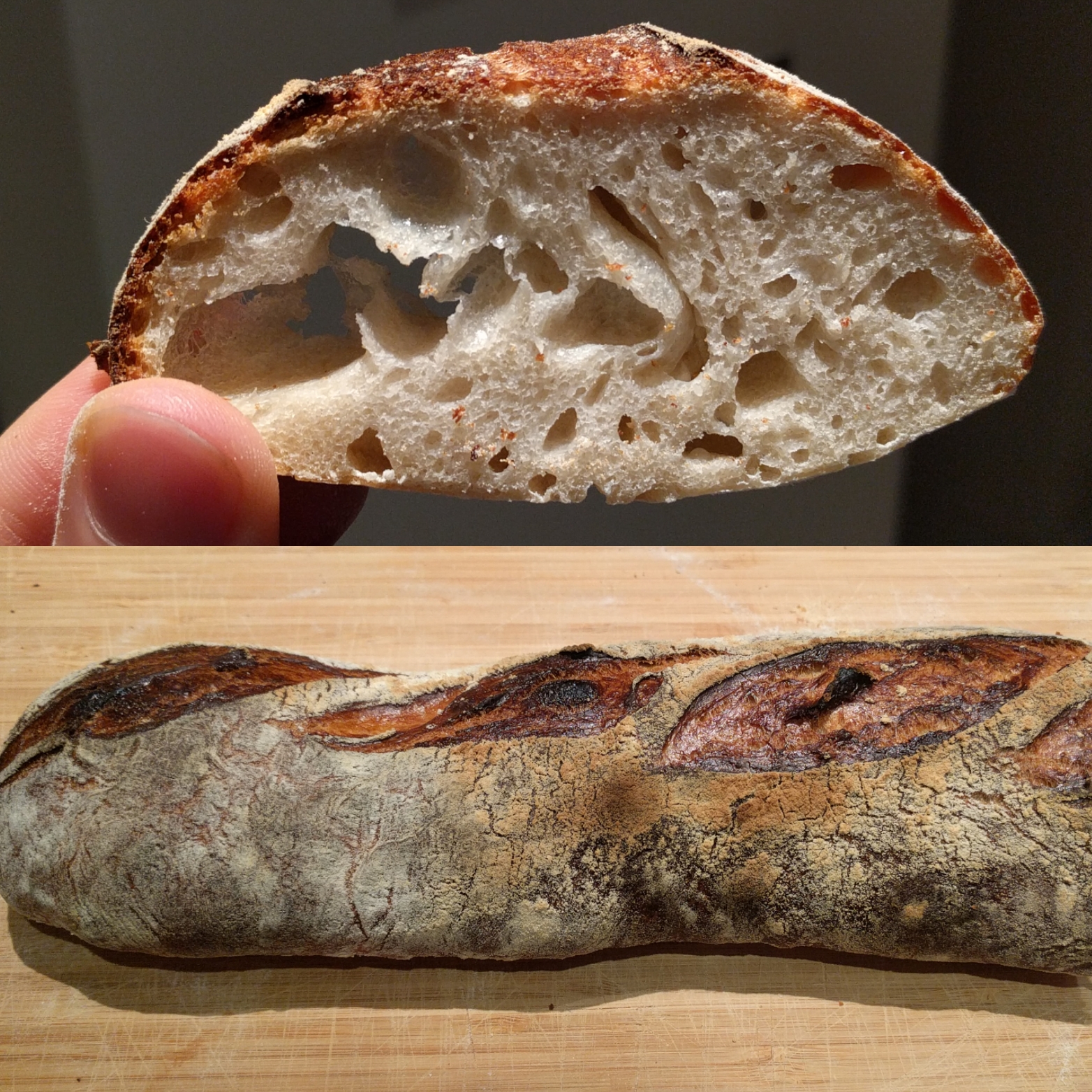

Posté le 25-03-2017 à 21:15:36  profilanswer
Hop, petit retour sur le protocole piqué ici: http://legoutetlodeur.breizh-arden [...] amelioree/
L'idée principale derrière est un apprêt au froid, là où généralement on fait plutôt la pousse au froid.
ON met donc le pain façonné au frigo jusqu'à ce que l'on puisse cuire. On est grosso modo entre 16 et 24h dixit l'auteur, avec la dose de levain utilisée. On peut laisser plus longtemps au frigo, mais dans ce cas là il conseille de baisser la quantité de levain.
A noter un TH assez haut (81%), avant de comptabiliser levain tout point.
J'ai suivi son protocole à la lettre (enfin il me semble :o ), en changeant juste les quantités pour passer sur 500g de farine, et pas de blé T80 mais épeautre T80 et blé T65, environ 2/5 et 3/5 en proportion.
Et donc 250g de levain pour les 500g de farine, et le TH indiqué, avec l'autolyse non salée assez longue avec eau de coulage + même poids de farine, puis ajout du reste de farine, levain...etc (c'est très clair sur le site, je ne re-détaille pas).
J'étais très très perplexe...pâton très délicat à travailler (les rabats furent épiques :D ), façonnage pas évident....gros doute et peur de me retrouver avec une galette....Mais à la dépose sur la planche, le pain s'est très bien tenu, ne s'est pas affaissé aux coups de lames....et a finalement bien levé à la cuisson (suivi son mode de cuisson, donc 1h de cuisson avec 20'@250, 20'@220, les deux en sole + voute,  puis 20'@180 en chaleur tournante.
http://reho.st/medium/self/4a388306f61e5a1200f8435de482c5574866e1e1.jpg
http://reho.st/medium/self/8a173d3fb22df27771193e97c5e1022d1f71e8ce.jpg
Tentative de mise à l'échelle:
http://reho.st/medium/self/308328c5162a7c935c0245320b120890b356651c.jpg
http://reho.st/medium/self/1e5900beb8962e25a4985422adc495f3ebe5eb2f.jpg
Et c'est très bon au gout :o AUcune acidité due à la grosse quantité de levain....
C'est une excellente alternative pour gérer encore mieux son emploi du temps, et c'est finalement encore plus pratique que la pousse au froid, qui oblige à faire remise à t°, boulage, détente façonnage, apprêt + cuisson le jour J.
Là on torche tout la veille, et le jour J bam direct au four.
n°49132888

Après l'essai d'apprêt au froid hier et ma grosse miche, retour au protocole habituel avec pousse au froid après les rabats.
T65 et Kamut complet, levain, TH un peu élevé (80%) mais pas trop de difficulté à travailler la pâte là....et photos de merde à l'arrache :o
http://reho.st/medium/self/4ab31fbd67b4813f62ad768eae5bcd98be3a7219.jpg
Grignance :o
http://reho.st/medium/self/b0568ea70a47c29c292095e9d35fb5ea04da9835.jpg
http://reho.st/medium/self/5b10fea92e6f42b9da5da33f9905e86c5643945c.jpg
Et je suis pas foutu de façonner une boule correcte...toujours même défaut de centre qui explose et déchire toutes les grignes que j'essaie de faire esthétiques...
Genre t'y crois là???
http://reho.st/medium/self/eae585bebbecfff29d6a10d232bb339d42911ddd.jpg
Eeeeet en fait non!
http://reho.st/medium/self/7d5791a6bb2c7653caa2f91955d2ce92f1e16109.jpg
