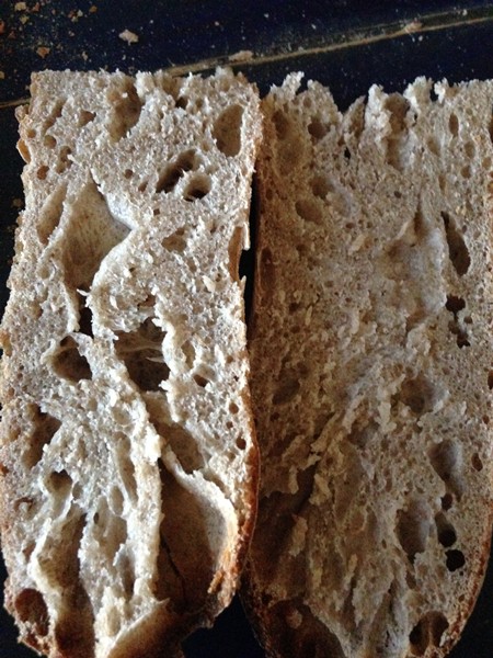

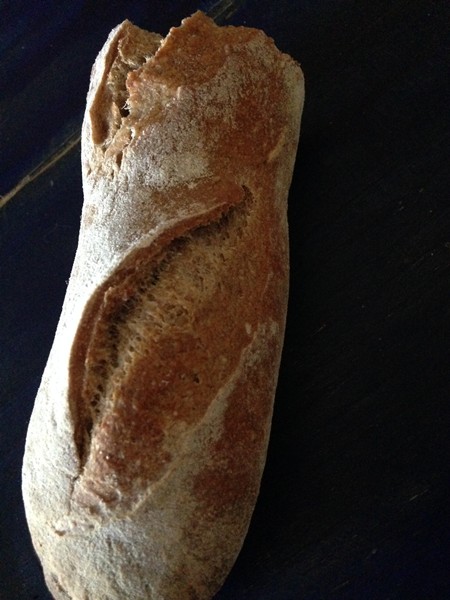

Posté le 03-05-2015 à 12:06:49  profilanswer
fournée du jour, je mets le procédé qui n'a rien d'exceptionnel hein..
ce coup-ci sans levain liquide (corvée de plus pour moi)
http://nsm08.casimages.com/img/2015/05/03//15050312054412332113230261.jpg
http://nsm08.casimages.com/img/2015/05/03//15050312054212332113230260.jpg
Hier début d’après-midi,
Dans le petit pétrin bosch (acquit pour les teglia et qui, vaillant, me pétrit 2x /semaine depuis un an)
500gr eau,
 4 càc de sel
1kg farine (là c’est un mélange de farine belge, mais de toutes façons le résultat est globalement identique depuis longtemps)
160gr eau
A peine ½ càc de levure saf
Je mélange le tout jusqu’à pâte bien homogène (10 min environ)
Je laisse reposer sous linge humide et donne un tour de pale quand j’y pense et passe dans le coin.
Au bout d’une heure je mets un film plastique.

Hello le topic, Suis devant mon petit déj avec la p'tite baguette de mari que j'ai décongelée, et je vous la montre :
- Poolish (je ne connais pas la durée)
- levain (le bambino a maintenant 1 an... ça pousse avec de la farine de seigle et T65 et autre certainement !)
- Farine T150, T65, bio (de chez le meunier)
- Sel
- eau,
C'est pas mon pain, j'ai pas le droit de toucher... mais comme je le déguste avec plaisir, je voulais vous le montrer !
C'est blanc car il met de la farine à la cuisson, et il reste qu'un bout car je viens de déjeuner
http://www.veroniqueetlachouquetterie.fr/Photos/IMG_1560.jpg
http://www.veroniqueetlachouquetterie.fr/Photos/IMG_1562.jpg
Message édité par la chouquetterie le 04-05-2015 à 07:42:41

Extérieurement c'est joli mais la mie m'a l'air un peu dense, non ? Et puis je trouve que ça manque d'homogénéité avec ce mélange de grosses alvéoles a des toutes petites.
C'est quoi les durées (pointage, apprêt, toussa...) ?

Il est décongelé et ne rend pas pareil quand il est frais :((
Bon c'était juste pour faire un coucou au topic ;)
