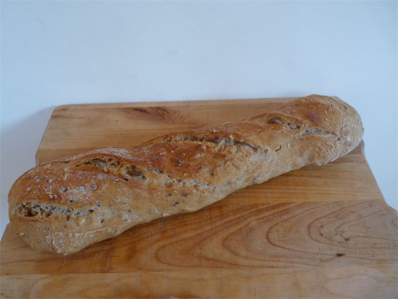

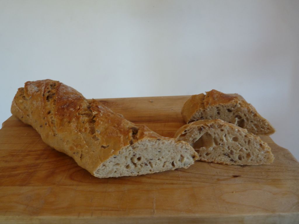

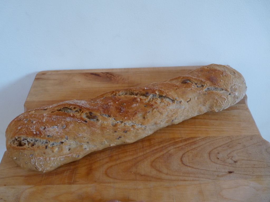

Depuis que j'ai déménagé en France, j'ai plus le temps pour rien faire... que ça soit de la boulangerie / pâtisserie / pizza :/ et en plus la plupart de mon matos est resté en Belgique :(
La semaine passé j'ai fait une baguette multi-céréale, bonne mais pas assez salée ni super alvéolée :/
https://rehost.diberie.com/Uploads/18/20200613-133349-821d031c-c5b4-4595-9f24-e1ab7df2fe39.18.res.jpg
https://rehost.diberie.com/Uploads/18/20200613-133412-270d2f68-c359-4e8c-8bcd-867efee87990.18.res.jpg
