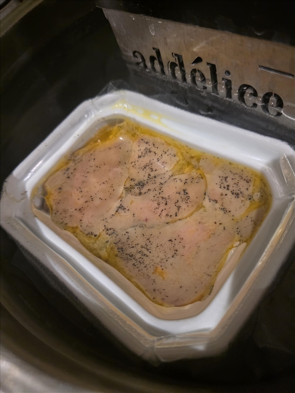

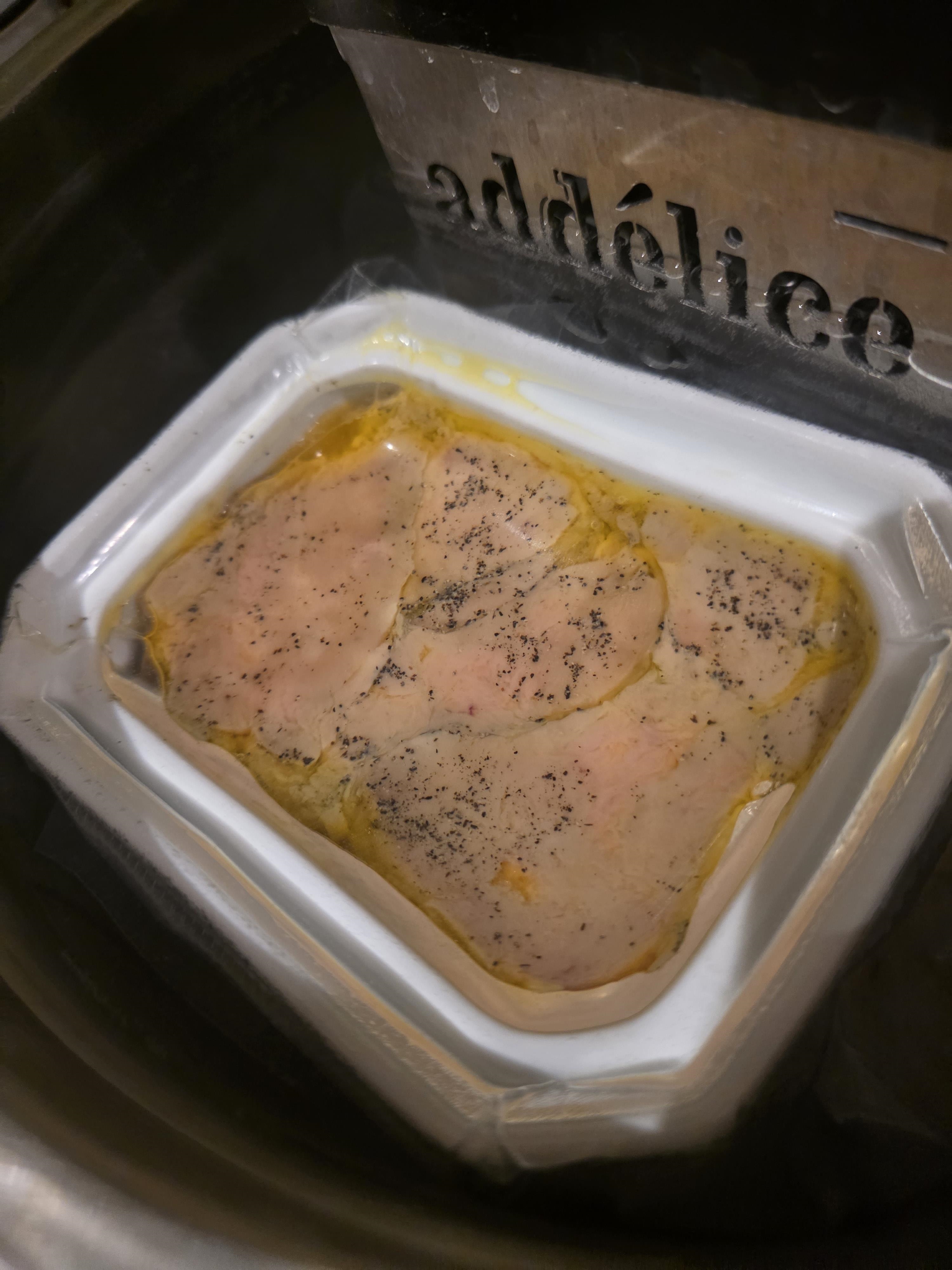

https://rehost.diberie.com/Picture/Get/r/451266
J'ai essayé cette année dans une sorte de terrine.
55,5 pendant 1h10, un peu plus long qu'en ballotin a cause de la porcelaine. Un peu mitigé du rendu visuel, le gras a débordé et le foie est courbé (cause pression atmosphérique).
Il sera dégusté a noel, la je l'ai surgelé.
L'autre foie est un foie extra congelé, je le préparerai une semaine avant dégustation.

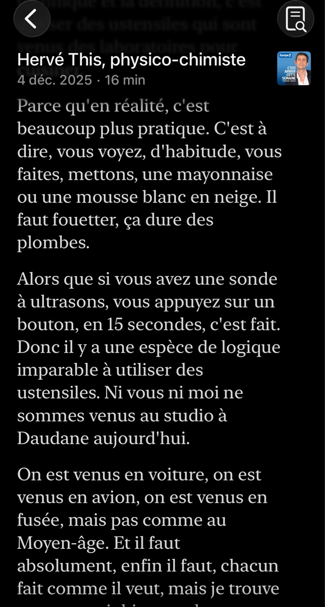

Posté le 04-01-2026 à 18:41:40  profilanswer

n°74043159
TZDZ
Posté le 04-01-2026 à 20:00:08  profilanswer
Des ultrasons pour monter des œufs en neige  :??: ça m'étonne
n°74043176
Cuistot
Maitre nageur
Posté le 04-01-2026 à 20:06:14  profilanswer
ca marche pour les emulsions et les oeufs en neige c'en est une
amha il parle surtout du principe, c'est utilisé en industrie para/pharmaceutique aux moins
n°74043376

n°74043399
DustB
Posté le 04-01-2026 à 20:49:42  profilanswer
J’étais aussi surpris, mais bon, je pense que ce type est à entendre quand il parle. D’où ma question ici,

eldritchho​rror
Posté le 05-01-2026 à 00:49:51  profilanswer
J'ai bossé en labo et oui ça permet de faire des émulsions. c'était pas utilisé sur des oeufs là où j'étais, c'était pas alimentaire, mais ça marchait très bien, et sur des trucs qui avaient l'air autrement plus durs à monter que des blancs d'oeufs
Par contre aucune idée des prix c'était des trucs de labo, plus sérieux et fiables que ce qu'on peut trouver pour du particulier, mais ceci dit l'appareil en lui même n'est pas d'une complexité folle (finalement comme un thermoplongeur, c'est très peu de matériel et c'est pour ça que y'en a à 30 à 50 balles très performants sur aliexpress par exemple)
Aucune idée si y'a des appareils à ultrasons sur ali, enfin si je suis sûr qu'il y en a pour nettoyer (bijoux, lunettes...) parce que ça marche très bien aussi, avec une cuve d'eau dans laquelle tu mets tes bijoux et ça nettoie. Par contre utilisable pour la cuisine en terme de taille, je sais pas
Se poserait pour moi la question de l'utilité (très marginale) de la chose, parce que si ça sert qu'à faire une mayo (pour laquelle le mixeur plongeant est un outil qui résout le souci en 15 secondes aussi) et les blancs d'oeufs, ça me semble un peu overkill mais après tout on est sur HFR alors why not :o
