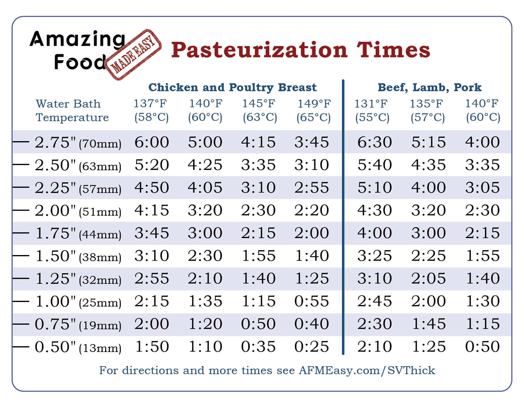

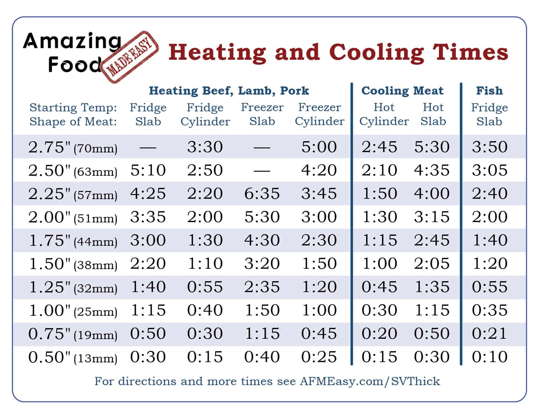

Quelqu'un à des tables / data sur les temps de pasteurisation et de stérilisation qui viennent d'organismes un peu sérieux ?
J'ai des trucs sur le net, mais entre Marmiton et Chat GPT ya de tout.
n°73624263
Shinseiki
Poti Blagueur
Posté le 03-10-2025 à 21:30:45  profilanswer
https://www.amazingfoodmadeeasy.com [...] ming-ruler
https://rehost.diberie.com/Picture/Get/r/437135
https://rehost.diberie.com/Picture/Get/r/437136
