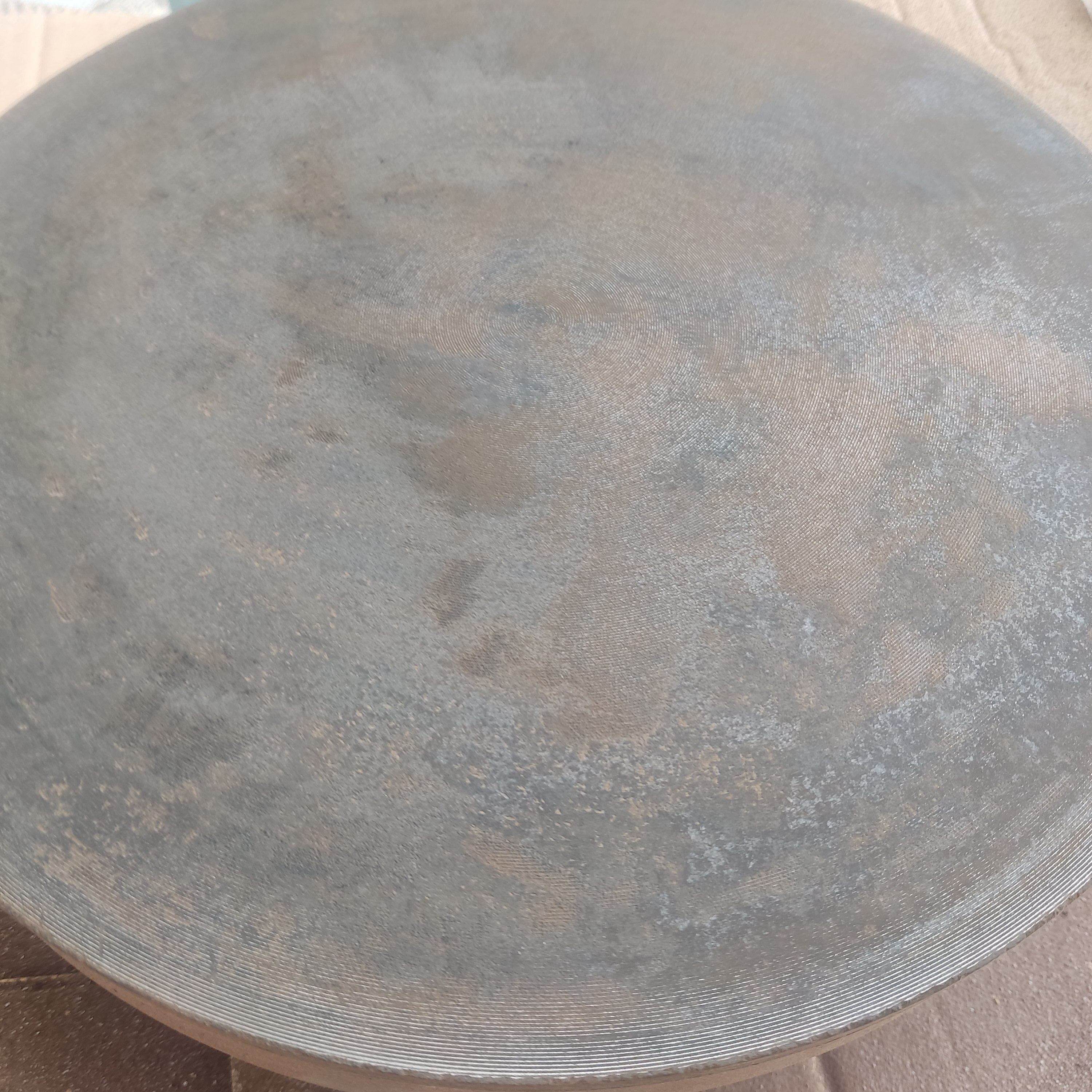

Hello, dois je continuer à gratter pour voir les stries partout où ça devrait aller quand je vais faire mes couches de gras au cullotage ?
https://zupimages.net/up/23/20/ote2.jpg
Message édité par Mmx49 le 20-05-2023 à 18:15:53
n°68450179
meluor
Posté le 20-05-2023 à 18:15:40  profilanswer
Tu dois voir les stries partout pour déculoter.
