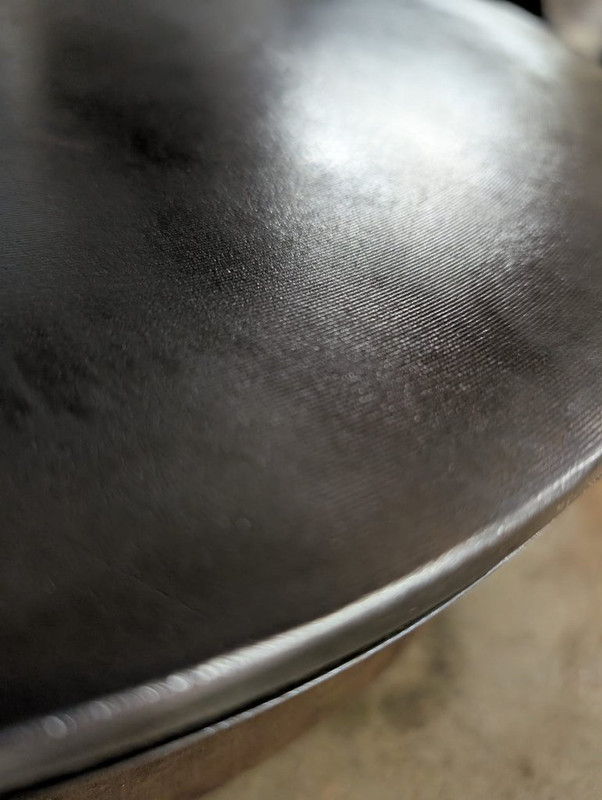

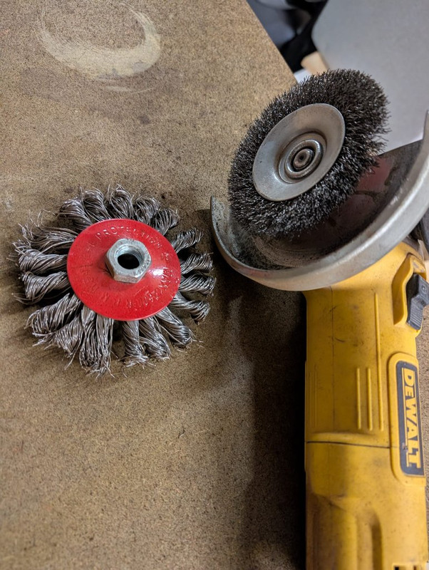

Concernant le déculottage, perso je sort les grand moyens a savoir la brosse métallique sur meuleuse.
Il faut bien faire chauffer la plaque à au moins 100° avant l'opération.
J'ai une brosse pour dégrossir (à gauche) et une autre pour la finition, acheté sur le site de Jeff Besos.
Inutile de forcer dans l'opération sur la plaque, le vitesse de l'outil fait le travail, ce qui est même satisfaisant à faire quand il y a une belle épaisseur :D
https://i.postimg.cc/gjKQv4X3/Photo1.jpg
Après l'opération, je retrouve bien mes stries
https://i.postimg.cc/3rjs5rSW/Photo2.jpg
J'ai déjà fait subir ce châtiment à une dizaine de billig avec succès :D
