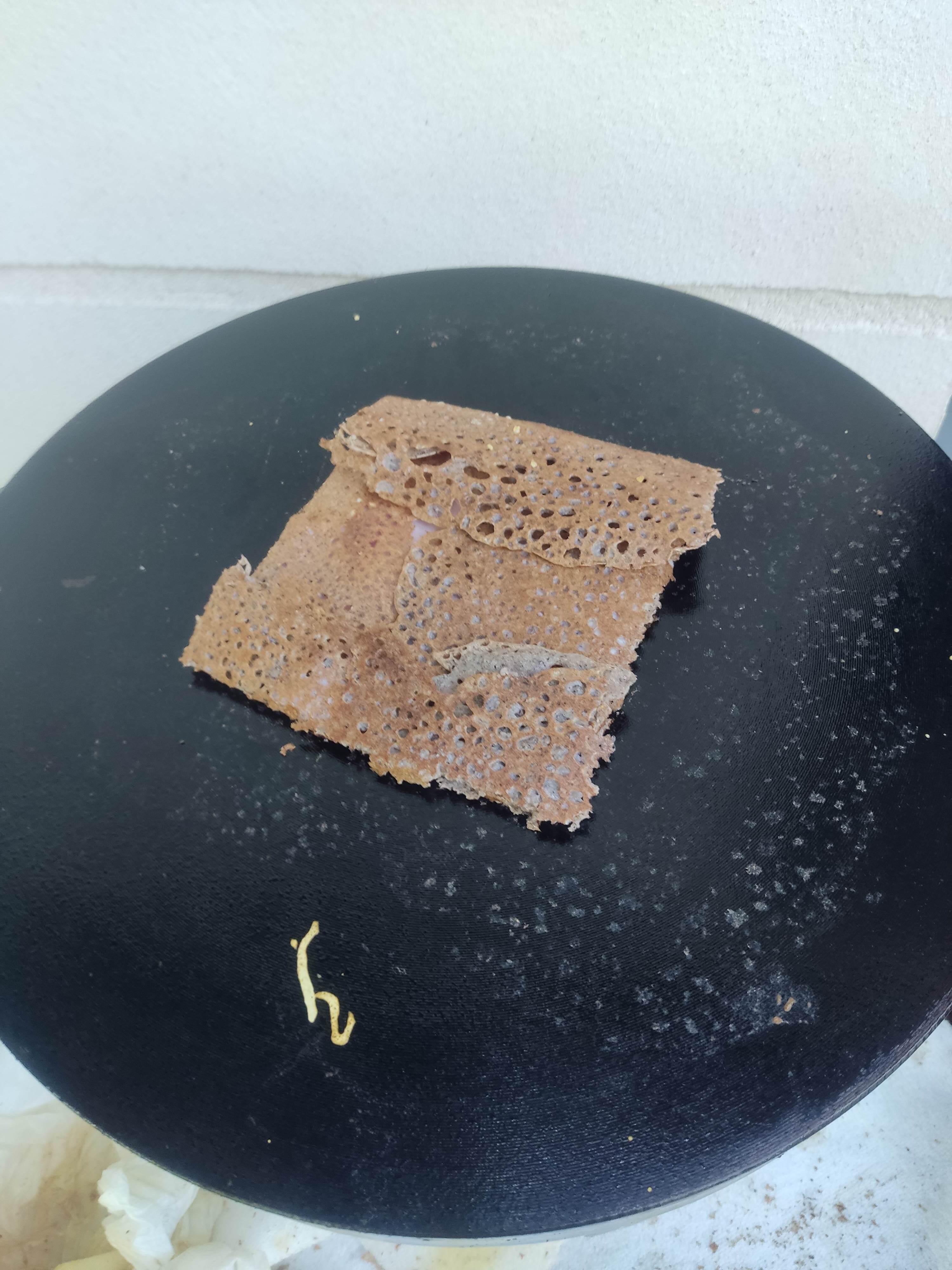

Bonjour,
J'ai tenté une nouvelle fournée de crêpes
Recette magiques +1oeuf .
En divisant par 2 et j'ai donc testé ma farine local .
80ml eau (80cl !)
125gr farine  (oups 250gr en faite et non 125 )
5gr sel
(Oeuf que j'ai rajouté)  +allonge d'eau à"l'oeil"
Recette d'origine
500 g de farine de sarrasin
1,15 litre d'eau froide
10 gr de gros sel
Pâte reposé le matin pour les réalisé le soir.
https://zupimages.net/up/23/22/7aqi.jpg
Billig à 230 ,je trouve encore la saisi de la pâte très rapide , voir instantanée.
Bcp de pâte reste collé à mon rozel rond (un peu moins sur le plat étrangement.
J'ai testé à 200 mais je trouve l'adhérence de la pâte mauvaise .
J'ai utilisé une espèce de beurre végétal pas cher pour graisser la plaque. J'avoue est ce que ça peut jouer ?
Peut être un peu trop d'eau ? Pourtant belle alvéoles je trouve. La Seule photos potable est celle ci

Un peu frustré par la difficulté de tourner la crêpe gentiment, avec le rozel plat (qui est très large pour rappel ) me permet de faire une espèce de bande en tirant une diagonale un peu moche mais sur une large  surface et au rond j'ai des trous comme un atoll et me retrouve avec une mini crêpe et une bande circulaire à l'extrémité..
Pas assez de pâte ou trop d'appui ? Pourtant l'impression de laisser juste le poids du rozel rond en contact .. je n'ai pas encore trouvé un coup de main pour être à l'aise et faire un résultat correct :s

Bonsoir,
Crêpes de sarrasin donc.
Pâte reposé le matin pour les réalisé le soir. → ça mériterait plus de repos (48h si tu peux)
(Oeuf que j'ai rajouté) → tricheur :O (rappel : l'œuf est utilisé pour faciliter le tournage en apportant un peu de gras et de liant à une pâte qui n'en a pas, car sans gras ni gluten. Donc les puristes évitent).
allonge d'eau à"l'oeil" → si tu as des doutes sur la quantité d'eau comme tu l'exprimes plus loin, c'est sans doute plus prudent de mesurer la quantité d'eau ajoutée, tu pourras faire ensuite à l'œil quand tu auras assez d'expérience.
Billig à 230 ,je trouve encore la saisi de la pâte très rapide , voir instantanée. → c'est normal (et c'est bien que tu ne le mettes plus à 250°C).
J'ai testé à 200 mais je trouve l'adhérence de la pâte mauvaise → je ne vois pas pourquoi, je connais deux crêpiers pro qui tournent le sarrasin à 200°C et n'ont pas ce souci. C'est juste un poil plus long à cuire qu'à 230.
J'ai utilisé une espèce de beurre végétal pas cher pour graisser la plaque. J'avoue est ce que ça peut jouer ? → La tradition : du saindoux. L'usage chez les pro : huile de tournesol.
belle alvéoles je trouve → au vu de ta photo, très belles alvéoles en effet
Enfin, pas trop compris sans image ou vidéo le souci de tournage que tu décris. Mais tourner du sarrasin c'est plus dur que du froment, donc il ne faut pas désespérer de devoir essayer de nombreuses fois avant de prendre le coup de main (ou un coup de main, comme il y a plusieurs façon de tourner) :)
Enfin tu peux regarder des vidéos de tournage que tu pourras ensuite t'exercer à reproduire (il y en pas mal sur youtube et j'en ai posté ici).
edit : ton culottage fait un peu léopard, mais je ne pense pas pour autant que les problèmes que tu décris viennent de là.

Pour l'oeuf c'était l'idée, que cela m'aide au tournage ,
J'essaierai de poster une vidéo (maintenant que j'arrive à peu près à héberger une image..lol
Concernant la pâte qui restent coller sur le rozell c'est plutôt Normal ?
J'essaierai également de charger plus pour avoir plus de matière à tourner.. j'avoue que celle en photo est vraiment fine et craquante .
Pour le léopard c'est après pliage car je repasse un coup à chaque crêpes bien sûr pour rendre net la parroi . C'est noté pour plus de repos !

Tu peux héberger la vidéo sur youtube ou la plateforme de ton choix.
Oui de la pâte (ici de sarrasin) peut rester collée au rozell, ce n'est pas anormal. Tu peux la virer en mouillant le rozell et passant ton doigt sur le fil du râteau. Le dernier crêpier que j'ai rencontré me disait que ce n'était gênant que pour le froment et qu'il le laissait ainsi pour le sarrasin.
Charger plus, tu veux dire mettre plus de pâte sur ta billig ? Celle en photo a l'air surtout toute petite une fois repliée, d'autant que ta billig est une 35cm. Rappel sur les contenances des louches (ça vaut pour les billigs de 40cm, donc à adapter pour la tienne en 35) : https://crepier.info/materiel/louches
Pour l'effet léopard ça ressemble surtout à un culottage pas très uniforme. Mais inutile de le recommencer, continue de tourner pour t'exercer :)

salut ta quantité d'eau me parait très faible ? j'utilise ces proportions :
Crepes ble noir
100 g farine
150 mL d'eau
100 mL de lait
1 oeuf en tout
pincée sel
1 cuillere miel
tu peux remplacer le lait par de l'eau ou l'inverse (soit 100g de farine pour 250mL de liquide)
pour tourner je trouve ça plus simple avec le blé noir, tu fais des petites "tirettes" sur la rozelle et ça envoie la pate la ou il faut il faut pas rester trop longtemps en contact avec la pate sinon tu auras un bout de pate qui va coller et tu vas faire une "cicatrice" sur toute la crêpe
Et au vu de la photo, n'hésite pas a "peindre" du beurre avec un pinceau à beurre sur ta crêpe, c'est important avec le blé noir il faut le nourrir de beurre.

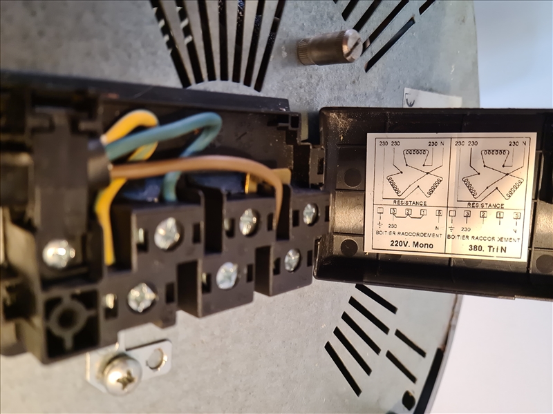

Ce ne doit pas être bien compliqué de passer de mono à triphasé et vice-versa, Krampouz fournit d'ailleurs un schéma de raccordement sous le cache noir du raccordement électrique :
https://rehost.diberie.com/Picture/Get/r/180636
(image cliquable)
Quelqu'un calé en électricité pourrait expliquer comment comprendre ce schéma ?
https://rehost.diberie.com/Picture/Get/r/180636 (image cliquable)
Pour moi la photo est déjà en mono phasé, en tri phasé il y aura 5 fils non?

Oui la photo est tirée d'une billig électrique gamme pro modèle confort monophasée que j'avais nettoyée et démontée :)
Ok du coup en triphasé tu auras 2 fils supplémentaires qui seront branchés là où vont les ponts bleu et dorés.
1er et 2eme emplacement à droite du fil bleu.

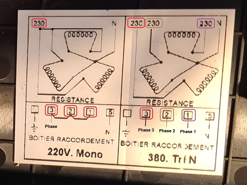

Cette étiquette imprimée du constructeur laisse perplexe en effet :??: le schéma est bien tarabiscoté, et il semble manquer des mentions écrites dans la partie droite, côté tri.
De ma compréhension, et bricolant ta photo (vite fait, dégueu) sous paint voilà ce que ça donne dans l'idée :
https://rehost.diberie.com/Picture/Get/t/180652
Quel que soit le couplage donné par le constructeur, chacune des 3 résistances doit bien être connectée à une phase et au neutre (toujours commun). En tri, c'est donc une phase différente pour chacune des résistances, tandis qu'en mono l'unique phase présente est distribuée à l'ensemble des résistances grâce à la présence des 2 pontages (sur ta photo je n'en vois qu'un seul perso, peut être un mauvais angle de prise de photo.
A noter qu'en tri rien n'empêcherait techniquement que les résistances fonctionnent sans neutre (montage dit "étoile" comme sur les moteurs). Le fait que le neutre soit raccordé au point milieu relève d'un choix du concepteur ; peut-être est-il nécessaire pour d'autres dispositifs dans l'appareil qui ne sont que compatibles 230v ?
Je n’ai jamais eu l’occasion de voir l’intimité d’une billig pro Tri, par contre pour ce qui est de la grand public Mono, si et je n’en garde pas le souvenir d’un modèle d’industrialisation. C’est peut-être robuste, rustique ou tout ce que l’on voudra, mais pour l’électromécanique embarquée c’est du minimum syndical ce qui agrémente de belles marges commerciales
Alors, quid du montage étoile avec ou sans fil neutre ? l’un et l’autre sont possibles et je pense que ça reste dans l’esprit pratique de la maison. Les récepteurs triphasés ont vocation à être équilibrés. Néanmoins, des écarts peuvent intervenir au niveau des trois impédances ce qui déséquilibre le récepteur et sans entrer dans le détail indigeste de la loi des nœuds, une étoile câblée avec ou sans N peut présenter un intérêt.
Il en va possiblement également d’un besoin de neutre pour la signalétique/commande, exigeant du 230V, ou pour l’implantation d’une mesure de la puissance active (wattmètre). Si le récepteur est équilibré un seul wattmètre avec N suffit à gérer le tout. A défaut, il en faudra deux mais en s’affranchissant du conducteur N.
Au-delà, ce peut être compliqué de trouver prise et socle en penta-polaire, à moins que l’on se contente d’une sortie de câble.

Le schéma de yaching est juste et la réponse de Alphus est correcte. Il suffit de relier les bornes des trois phases, donc deux ponts, aucune compétence requise hormis dénuder un câble 2.5mm²
