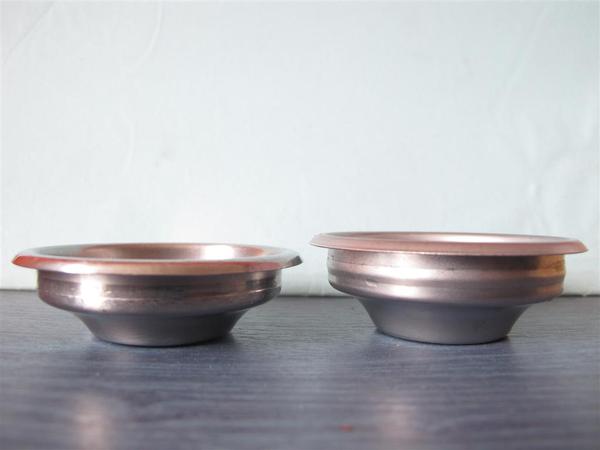

Concernant les 7g .. je n'ai pas encore réussi à trouver un filtre assez petit.
Voila mes deux filtres :
http://hfr-rehost.dev.syn.fr/preview/self/9bde43903a3b985afffb2bb2571a60b4f2f7a28c.jpg
Le petit contient 11g pour atteindre la douchette et sortir un expresso aux "normes"
En dessous de 10g je n'obtiens plus une galette mais de la boue ..
Le deuxième, celui de droite, que j'ai acheté sur eevad, est un "filtre 7g" .. qui en contient 14 pour que la mouture atteigne la douchette et qu'il en sorte un expresso.
Je l'utilise donc pour le cappuccino.
Est-il possible de trouver un filtre 1T plus petit et chez quel fournisseur ?

Tu as une Brasilia Lady, c'est bien ça ? Si tu veux rester sur 7~8g, tu peux utiliser le filtre 1T La Marzocco : http://expresso.cultureforum.net/t [...] silia-lady
Il est assez pénible à utiliser, il ne faut remplir que la partie basse et avoir un tamper 41mm (tu dois pouvoir trouver facilement un double tamper en plastique 58mm / 41mm pour quelques euros).
Le mieux, ça reste de travailler uniquement avec le filtre 2T, mais il faut vouloir boire des doubles...

Merci pour le lien j'essayerai de me le procurer si je n'en trouve pas un normal mais encore mois haut que ceux que j'ai.

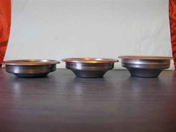

Toujours à la recherche du filtre 7g ... pour l'expresso réglementaire aux normes de la F.P.
Cette fois-ci j'ai utilisé le filtre de gauche (filtre pour dosettes que j'ai eu avec ma Brasilia) :
http://hfr-rehost.dev.syn.fr/preview/self/d4fbef12ddbc037d2705777ce14eb90010305358.jpg
Conclusion : possibilité de comprimer la galette avec la douchette pour une dose de café de 8g.
Par contre, la galette devient du coup trop fine et le channeling devient presque inévitable. A savoir que j'ai du moudre bien plus fin aussi ..
Il est donc (quasi) impossible de faire un bon expresso avec un filtre 58mm et 7g de café. Il se peut aussi que je sois mauvais.
Un jour, à l'occasion je prendrai un filtre LM, qui se propose de réduire le diamètre de la galette histoire d'avoir une vraie épaisseur de café pour 7g.
Jusque là, ça va très bien avec 11/12g pour une tasse.
