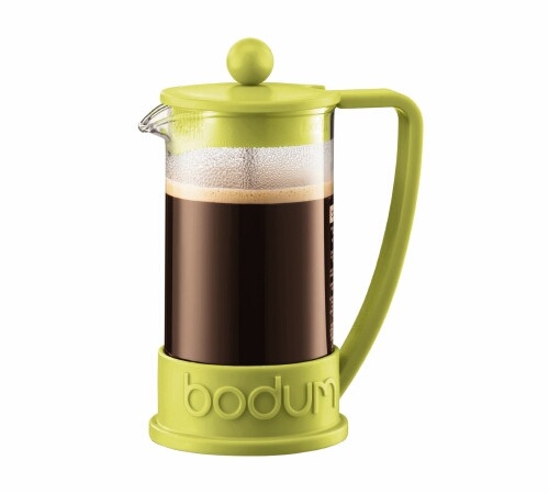

Moi j'avais ça pour le boulot je me moulais ma dose de café le matin, un cout de bouillotte au taf et hop..bien meilleur que la machine a café et pas cher...mais je l'ai péter faut que j'en rachète une  :jap:
http://www.maxicoffee.com/images/images-grand/bodum-3-tasses-vert-citron-brazil-piston-melior.jpg
Message édité par Profil supprimé le 07-12-2009 à 15:46:46
