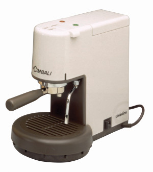

n°18780972
sourix
Posté le 10-06-2009 à 08:29:07  profilanswer
Hello
Je savais que gaston et multi allaient reagir :)
@Gaston
Je vais refaire qq photos de l interieur de la machine porte filtre j ai reussi hier soir a virer la derniere vis qui me bloquait !
(Le groupe je sais pas trop ce que c'est pour le moment)
J ai fais les tofs fo que j upload tout ca et que je poste.
Ne t inquietes pas j ai du passer 10 bons litres d eau + vinaigre blanc et plusieurs fois avec du cafe avant de gouter !
Qd tu parles du joint de groupe c est celui ci ?
http://www.adepem.com/index.php?pa [...] A&LISTE=OK
La photo no 4 de multi ? c est ca le joint de groupe ? (c est pas la chaudiere ca si ?)
@multi
c est toi qui avait cette machine et qui a poste les tofs ?
@multi et @gaston
Ah ce design des annees 80 ;)
En fait je me demande quoi verifier pour lui faire une petite revision pour l instant j ai virer les tuyaux qui vont du revervoir a (la pompe je crois) et fait trempe le porte filtre dans du vinaigre blanc
Je posterais des photo vous me dirait quoi démonter et comment lui refaire une tite santee si ca ne vous ennuie pas bien sur avec ma machine a girophares ;)
merci et a+

n°18788907
gaston1024​1
Posté le 10-06-2009 à 20:34:23  profilanswer
le groupe, c'est ce qu'a posté multi au dessus : la grosse pièce métallique qui tient la douchette par laquelle s'écoule la flotte sur la mouture. Dans le cas de ta machine et des photos, il semble que la chaudière soit petite et accouplée au groupe (c'est la partie que tu vois derrière, de laquelle sort les 2 électrodes (cosses plates) de la résistance.
Le joint de coupe (ou joint de groupe), c'est le gros joint noir que tu vois là aussi sur les photos de multi, celui qui permet d'étanchéifier entre le porte-filtre/filtre et le groupe justement. Je pense que c'est celui de ton lien, mais il faudrait vérifier auprès du vendeur qu'il s'agit bien de lui (les machines contiennent quand même pas mal de joints...) et vérifier les dimensions.
Pour ta révision avant utilisation, l'idéal pour une machine de cet age serait probablement de tout démonter, nettoyer et changer tous les joints... ceci dit, tu peux toujours essayer de changer le joint de coupe et de voir le café qu'elle te sort, mais si ton eau a un goût, alors le café aussi ! Tu dois aussi démonter la douchette, le diffuseur (ce qui est fait entre les photos 2 et 5 (il semble que tu aies juste à dévisser), et nettoyer le tout. (attention au produit utilisé, le groupe est en alu, essaie déjà de bien brosser. Pour la douchette et le diffuseur, il semble que ce soit de l'acier, tu peux y aller aux cristaux de soude).
n°18804763
sourix
Posté le 12-06-2009 à 08:26:54  profilanswer
Ok merci pour tes conseils j ai relu a plusieurs fois ;)
Peux tu me dire ce qu est la douchette ainsi que le diffuseur ? (si on les voit sur les photos ?)
J ai commence le nettoyage au vinaigre blanc, j espere que c est bon.
Tu me conseille de demonter tout le groupe incluant la chaudiere etc ... ?
Merci :jap:
n°18805001
gaston1024​1
Posté le 12-06-2009 à 09:26:55  profilanswer
douchette et diffuseur, c'est les deux gros ronds que tu as sur la dernière photo de multi : douchette à gauche, diffuseur à droite.
Tu peux déjà te contenter d'enlever la douchette (1 vis au centre), et de bien la nettoyer (ainsi que le diffuseur alors apparent à l'éponge). Ensuite, tu tires de l'eau claire (sans le porte filtre), et tu goutes. Si elle est encore dégueu, tu peux essayer de faire le démontage du diffuseur comme sur les 2 dernières photos, nettoyer, et retester. Si ça reste mauvais, il faudra aller plus loin, mais on verra à ce moment là...
Je te conseille quand même de démonter la carcasse et de voir à quoi ça ressemble là dedans (et de faire des photos !)
Dans la dernière photo, je ne sais pas à quoi servent les petites pièces du bas : l'axe carré, le ressort, les deux petits ronds et le truc noir.
Message édité par gaston10241 le 12-06-2009 à 09:28:48

n°18812737
sourix
Posté le 12-06-2009 à 21:46:18  profilanswer
Hello Gaston
Merci bcp pour ton guidage concernant le nettoyage de cette cimbalina :)
j'apprends pas mal de choses ;)
Pour l instant j ai démonte la douchette que j ai nettoye au vinaigre blanc ainsi que le tuyau qui sort du reservoir et qui arrive a (la pompe ? cela s'appelle comme ca ?) l'element rouge sur les photos qui a ete change recemment
Pour le diffusseur je ne l'ai pas encore demonter mais je vais le faire, de toutes facons je me dis qu il faut que je commande
le joint du diffuseur.
Voila d autres photos, si tu en as besoin d autres dis le moi,
Je pense que l element rouge pompe l'eau du reservoir et l envoie sur la tete du diffusseur a travers deux tuyaux tres fin (sur certains on dirait du cuivre) ensuite l'eau est chauffee par la chaudiere integree sur le groupe et passe par le diffuseur et enfin la douchette puis filtre et porte filtre.
J'ai bon ?

n°18813362
gaston1024​1
Posté le 12-06-2009 à 22:32:58  profilanswer
Le gros truc rouge marqué ulka, c'est bien la pompe. Il en part un tuyau qui amène l'eau directement dans la chaudière.
Pour le joint, oui, change le... Vérifie aussi le bord du filtre, il me semble un peu déformé sur les photos, non ?
Les supercream, megacream, creamonyourface, etc., ça s'enlève. Ça ne fait pas de crème, mais de la mousse, c'est pas bon, pas beau, beurk.
Les meules coniques ne sont pas obligatoires hein... (d'ailleurs, le santos a des meules plates). Les moulins de petite taille existent, mais ils sont chers quand ils sont de qualité. Un moulin pro est un très bon compromis qualité/prix, mais c'est vrai que niveau encombrement...
