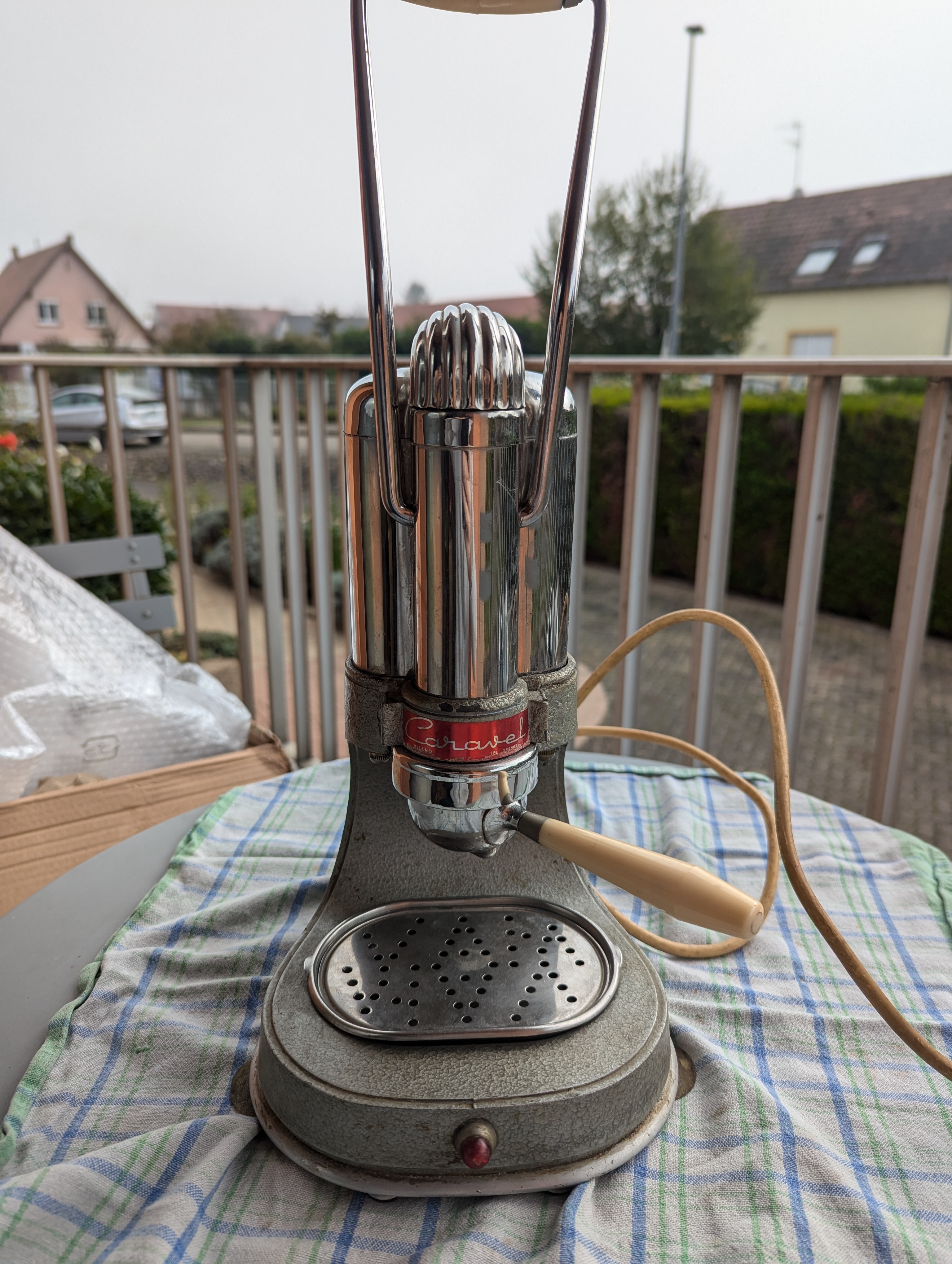

Tronklou
❤❤ Vrp Bambulab à mi-temps ❤❤
Posté le 29-10-2024 à 11:20:12  profilanswer
Petite arrivée du jour
https://rehost.diberie.com/Picture/Get/r/324579

Bravo, sympa l'Arrarex.
Par contre, ça ricane sur le Robot et les frigo machin néo vintage et ça finit par se payer du pur vintage qui fait son age...  [:mme michu:4]
Manque juste la cuisine en Formica.  [:casper87]
Ah mais c'est lui qui expliquait que la Robot était moche ? Et là il nous sort une Arrarex ?
