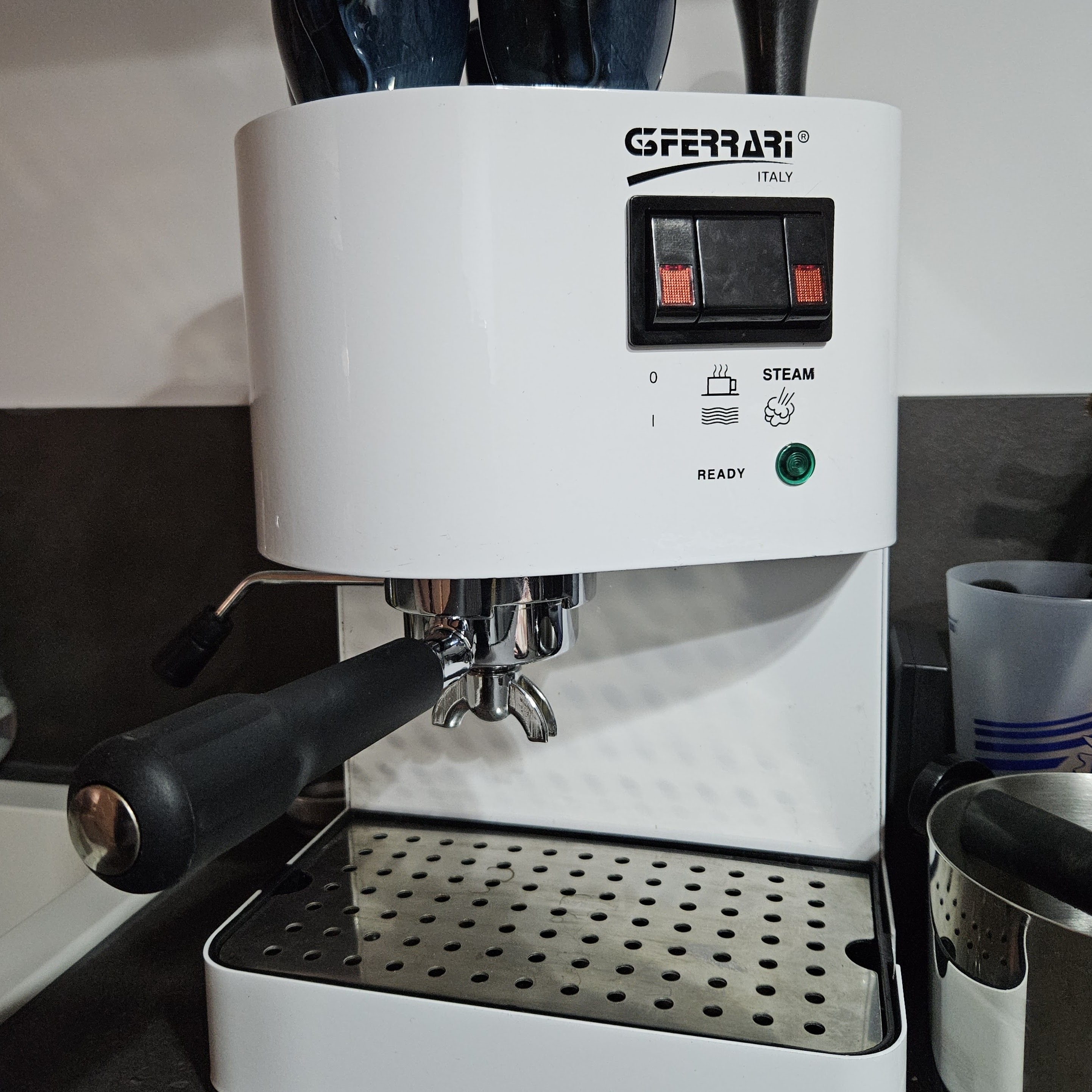

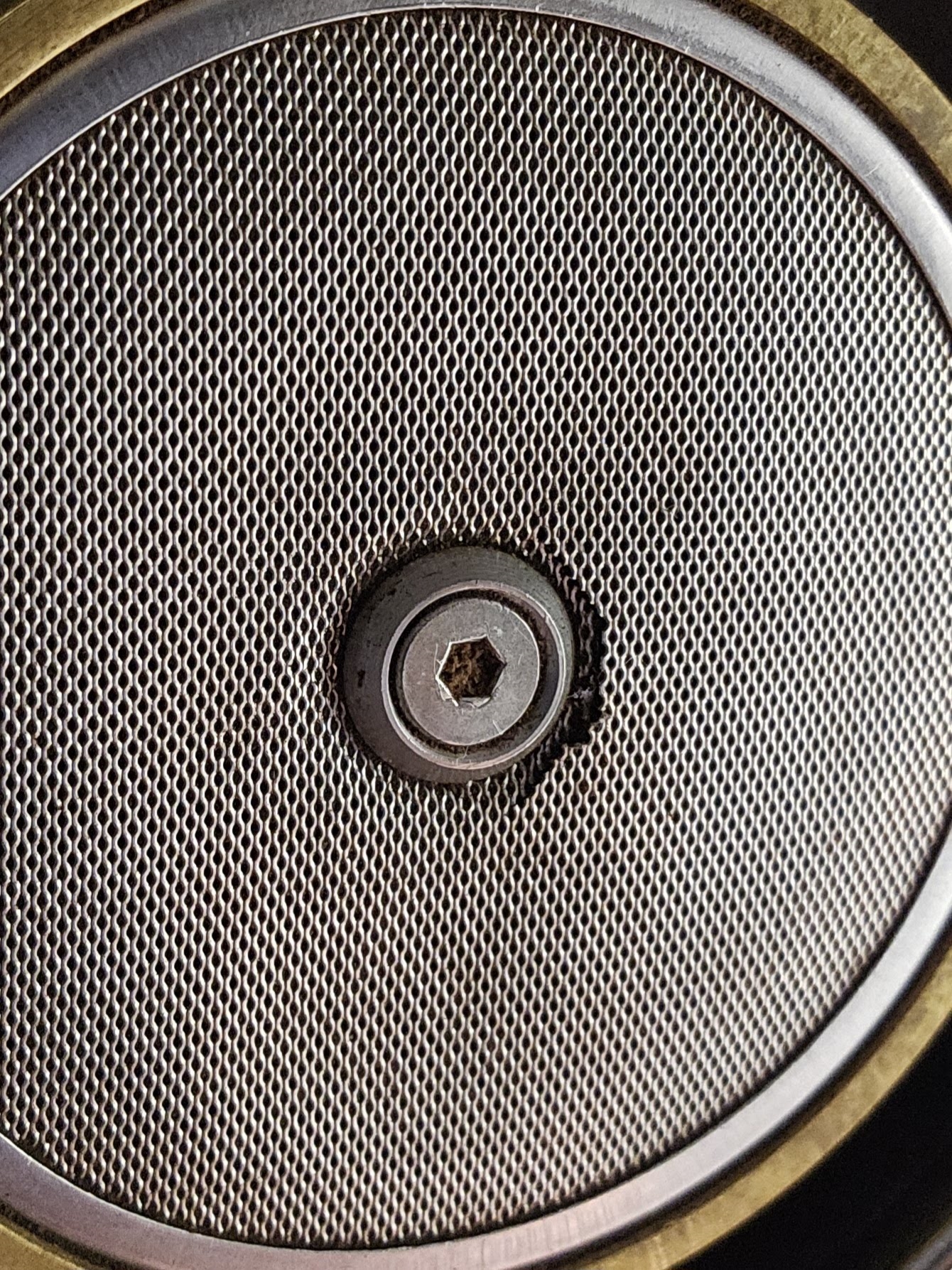

Coucou,
j'ai un petit soucis avec ma machine :
https://rehost.diberie.com/Picture/Get/r/222028
Je pense que cette déchirure agit sur la qualité de mes extractions :o
Où est-ce que je pourrais trouver une pièce remplaçante ? Etant donné que cette machine n'est plus fabriquée, je pense que ça ne va pas être simple à remplacer :/
Elle ressemble à ça :
https://rehost.diberie.com/Picture/Get/r/222029
Ce serait une bonne excuse pour commander un Robot à Noël mais ce n'est pas raisonnable  [:petrus75]
Merci pour vos conseils :)

frandon
Citation personnelle associée
Posté le 07-11-2023 à 19:28:41  profilanswer
C’est assez standard comme pièce
Si tu es sur Paris, regarde dans le catalogue de EVAAD et autre Grimac une pièce équivalente
Je ne pense pas que cela joue des masses sur la qualité en revanche  :o
