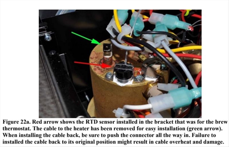

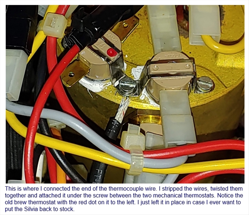

Je suis en train de me perdre dans les PID pour ma Rancilio Silvia, je suis une buse sur le temps surfing et ça serait pas plus mal d'avoir un peu de stabilité.
Et je vois 2 options et je ne comprends pas comment ça marche ni l'une ni l'autre.
C'est quoi le plus simple ?
K type thermocouple
https://rehost.diberie.com/Picture/Get/r/129257
RTD sensor
https://rehost.diberie.com/Picture/Get/r/129258
n°67678126
vicporc
Posté le 19-01-2023 à 20:36:24  profilanswer
C'est "juste" deux technos différentes pour faire la même chose, le rtd semble être plus précis, linéaire tout ça mais est ce que pour une cafetière on a besoin de ça ?
Tu es tombé sur le pdf de gaston ? C'est bien expliqué avec tout le matos et les étapes.

Jokeur
Bouffeur de clowns
Posté le 19-01-2023 à 20:38:50  profilanswer
Yep je suis à l'étape du panier :D
Et le k thermocouple il faut arracher le bout et simplement torsader ?
n°67678185
vicporc
Posté le 19-01-2023 à 20:45:53  profilanswer
Aucune idée, je ne me suis pas encore lancé, il me manque le collier inox :o
n°67678996
kronoob
Posté le 19-01-2023 à 23:48:14  profilanswer
Son installation du thermocouple est moisie : il faut souder le couple, pas se contenter de torsader les fils entre eux et surtout ils doivent être isolé électriquement de l'installation (sinon ça fausse le couple).
Normalement, quand tu achètes ton thermocouple, la soudure est déjà faite. Ensuite, idéalement tu en prendras un dans un doigt de gant ou un insert à visser pour assurer l'isolation électrique mais si c'est pas le cas, tu pourras utiliser de la bande polyimide (du Kapton quoi) ou une gaine silicone pour isoler le couple avec un truc qui résiste à la température.
La soudure d'un thermocouple :
http://www.yoctopuce.com/pubarchive/2016-12/thermocouple-tip_1.jpg
Un thermocouple dans un insert à visser :
https://dkjsmw5lkpcp8.cloudfront.net/wp-content/uploads/2016/03/4117-Ring-Thermocouple-3-8in.jpg
