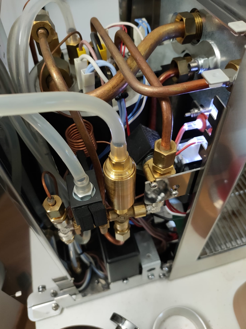

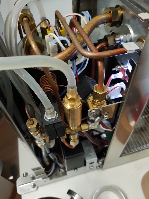

Session mécanique ici [:crazybiscuit78:1]
J'avais jamais démonté la Mara encore, je me suis chauffé à baisser la pression de l'OPV (de quasiment 11 bars à un peu plus de 9)
https://rehost.diberie.com/Picture/Get/r/114027
Test avec mon Gabicha de confort, l'extraction qui passe en 25s en desserrant de 2 dixièmes le Niche (15.5in, 34out)
https://rehost.diberie.com/Picture/Get/f/114028
A tester sur le long terme, mais ça me paraît plus rond, moins "dur". Moins de résidus en fond de tasse aussi (peut être lié à la mouture un peu plus grosse ?)
Sur les Lelit visiblement la pression donnée par la jauge est celle dans le PF, du coup faut même plutot viser les 8bars si on en croit d.ieu du café (Hoffman)
n°67455020
Trotamundo​s
Posté le 14-12-2022 à 15:58:11  profilanswer
Ça me rappelle que j'avais fait ça à l'époque [:le smug:6]
n°67455418
J'ai du mal à comprendre, la pression est la même partout aux pertes de charges près (mais négligeables je pense).
n°67455437
petoulachi
A fortiori, brigadier chef
Posté le 14-12-2022 à 16:46:05  profilanswer
Pas sur de capter ta remarque, mais en tout cas ce qui est sur c'est que sur certaines marques, la pression qu'ils affichent n'est pas celle du PF (car la sonde est située ailleurs :??: )
n°67455450
MaybeEijOr​Not
but someone at least
Posté le 14-12-2022 à 16:47:40  profilanswer
Ben l'endroit où est située la sonde ne change rien, puisque la pression est la même partout, c'est ce que dit ma remarque. Après j'ai peut-être raté un tour de passe-passe.
n°67455489
frandon
Citation personnelle associée
Posté le 14-12-2022 à 16:53:38  profilanswer
Mes études en mécanique des fluides sont loin mais je dirais pareil (aux pertes de charge près)
Cdlt,
n°67455544
petoulachi
Posté le 14-12-2022 à 17:03:08  profilanswer
https://youtu.be/e0kQ5WqjcU8?t=1368
Visiblement la pression en sortie pompe n'est PAS celle du PF car il y aurait des pertes. J'en sais pas plus. Apres la Rocket n'a pas de jauge de pression, mais pour la Profitec par exemple :
https://youtu.be/e0kQ5WqjcU8?t=1695
Il y a 10 sur la jauge et 9 dans le PF.
Sur la Lelit voilà ce qu'il en dit :
https://youtu.be/e0kQ5WqjcU8?t=1500
Il trouve justement intéressant que la jauge reflete bien la pression du PF, ce qui n'a pas l'air d'être souvent le cas
n°67456537
wade
Mendiant de reconnaissance
Posté le 14-12-2022 à 19:25:20  profilanswer
Tu veux dire la pression entre l'OPV et la chaudière plutôt ? Parce qu'en sortie de pompe ça dépendrait juste des caractéristiques de ladite pompe (15 bars sur nos Lelit en gros).
Pour la Profitec c'est peut être simplement une jauge peu précise ? Sur ce genre de machines je sais pas avec quel sérieux c'est calibré/construit, mais je dois que ce soit un intrument de précision, ça me semble plus décoratif qu'autre chose. Parce que je vois vraiment pas ce qui pourrait donner une différence de pression entre la sortie d'OPV et la tête de groupe (sauf si cette dernière a un paddle par exemple) [:canaille]
Message édité par wade le 14-12-2022 à 19:25:44

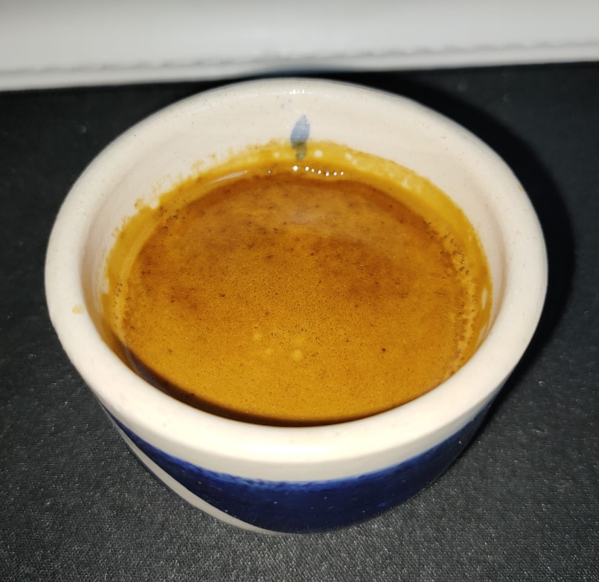

Je pensais complètement perdre en crema avec l’ouverture large mais ça rend pas mal (le café à 2 mois)
https://img3.super-h.fr/images/2022/12/14/snapshot_16807d1e288dcbbcb0668.md.jpg
https://img3.super-h.fr/images/2022 [...] 668.md.jpg
Ah quand même :ouch: moi la créma elle part en 5-10 minutes en général

Si je n'ai pas de crema sur un espresso ratio 1:2 en 30 secondes, c'est juste que le café est pourri normalement ?
y'a des cafés qui font peu de créma, mais rien du tout c'est bizarre (sauf s'il est resté ouvert 6 mois sur le plan de travail  :whistle: ).
t'as une photo ou une vidéo?
Y'en a un peu mais très clair et très fin.
C'est un cadeau d'amis qui m'ont offert quelques sachets de coffea.fr, j'pense pas que ce soit incroyable :o
J'essaierai de faire des photos demain si j'y pense.
