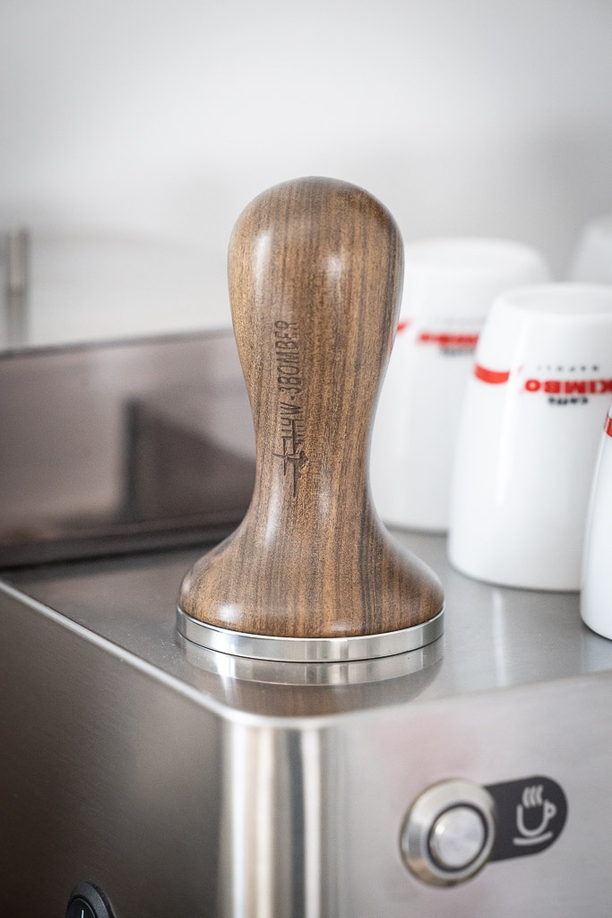

Je viens de recevoir mon tamper en 58mm, plus exactement en 58.5mm.
Acheté sur Aliexpress
https://rehost.diberie.com/Picture/Get/f/36924
Ca me faisait chier d'acheter un tamper à plus de 40€, là avec les FDP il me revient à 18€. 10 jours pour venir de Chine.
La qualité est vraiment très bonne, et le diamètre de 58.5mm est respecté.
