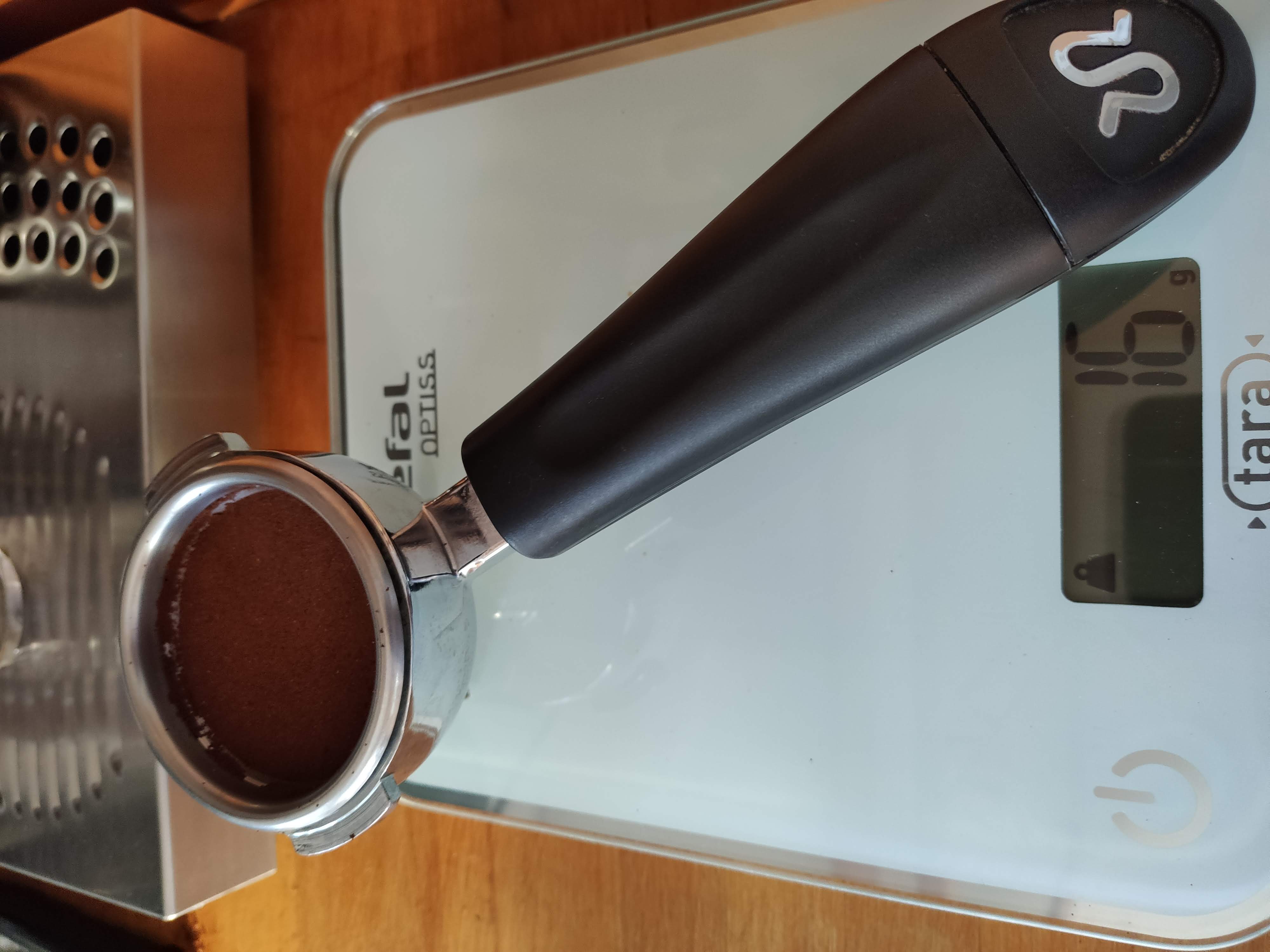

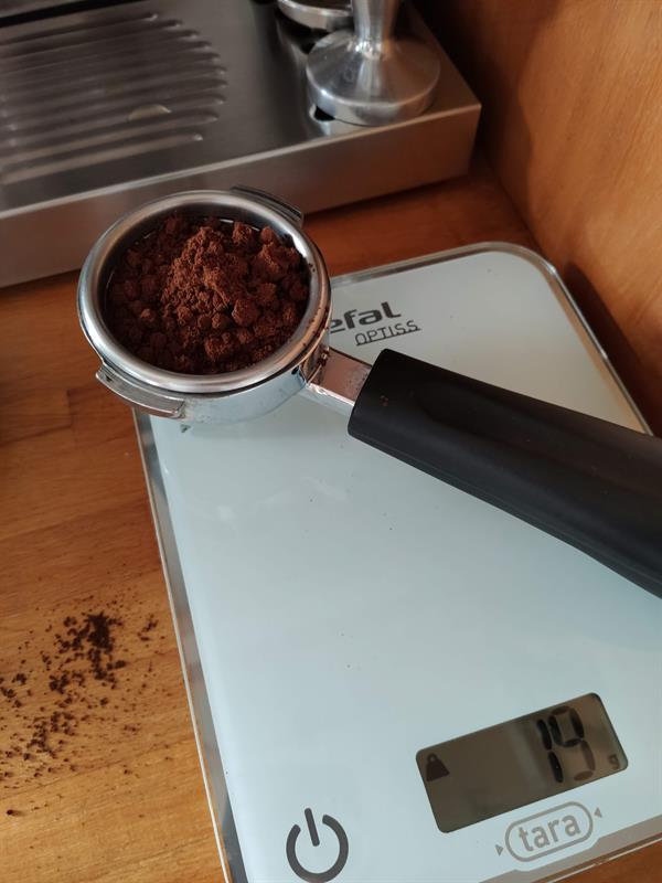

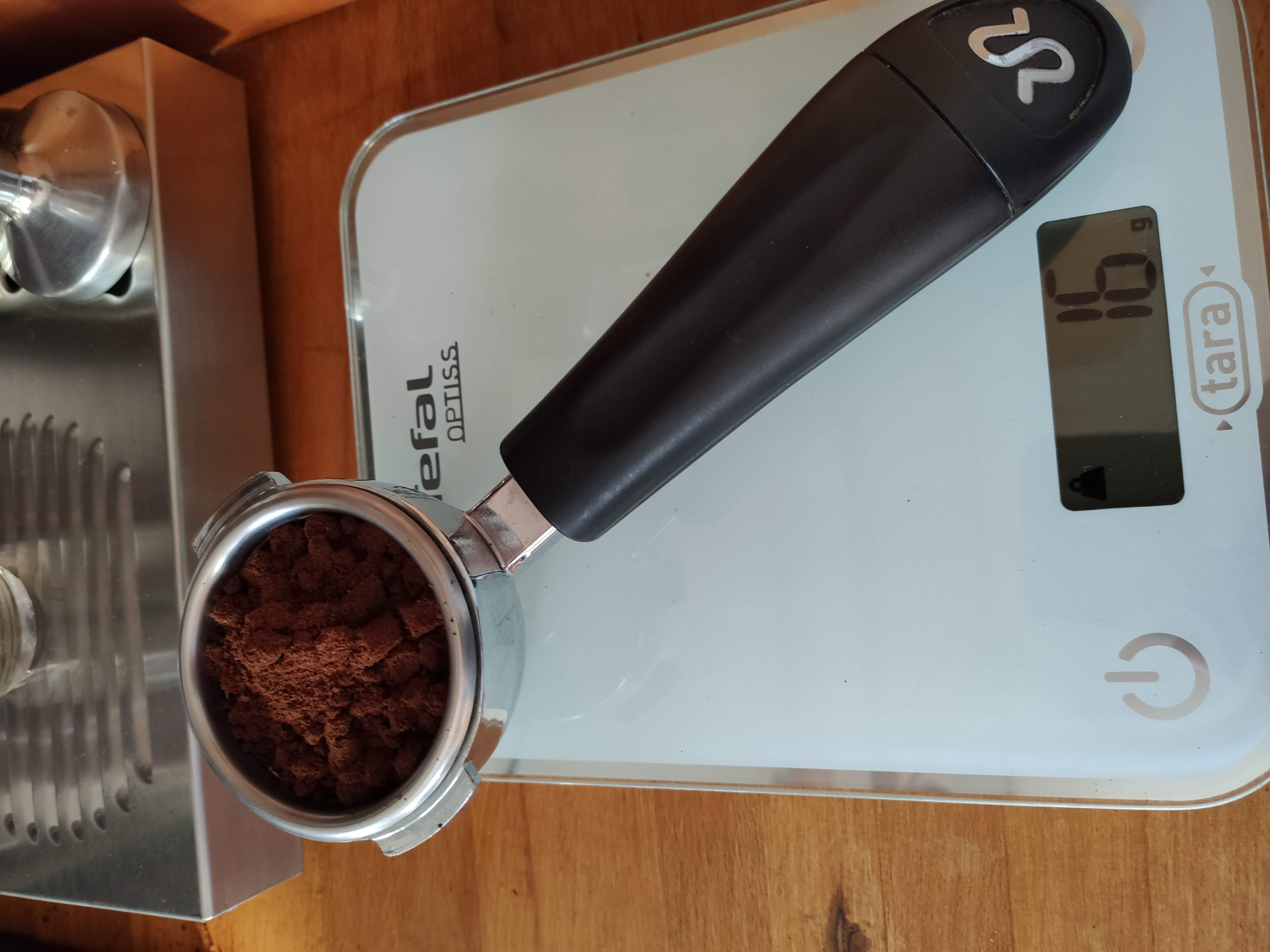

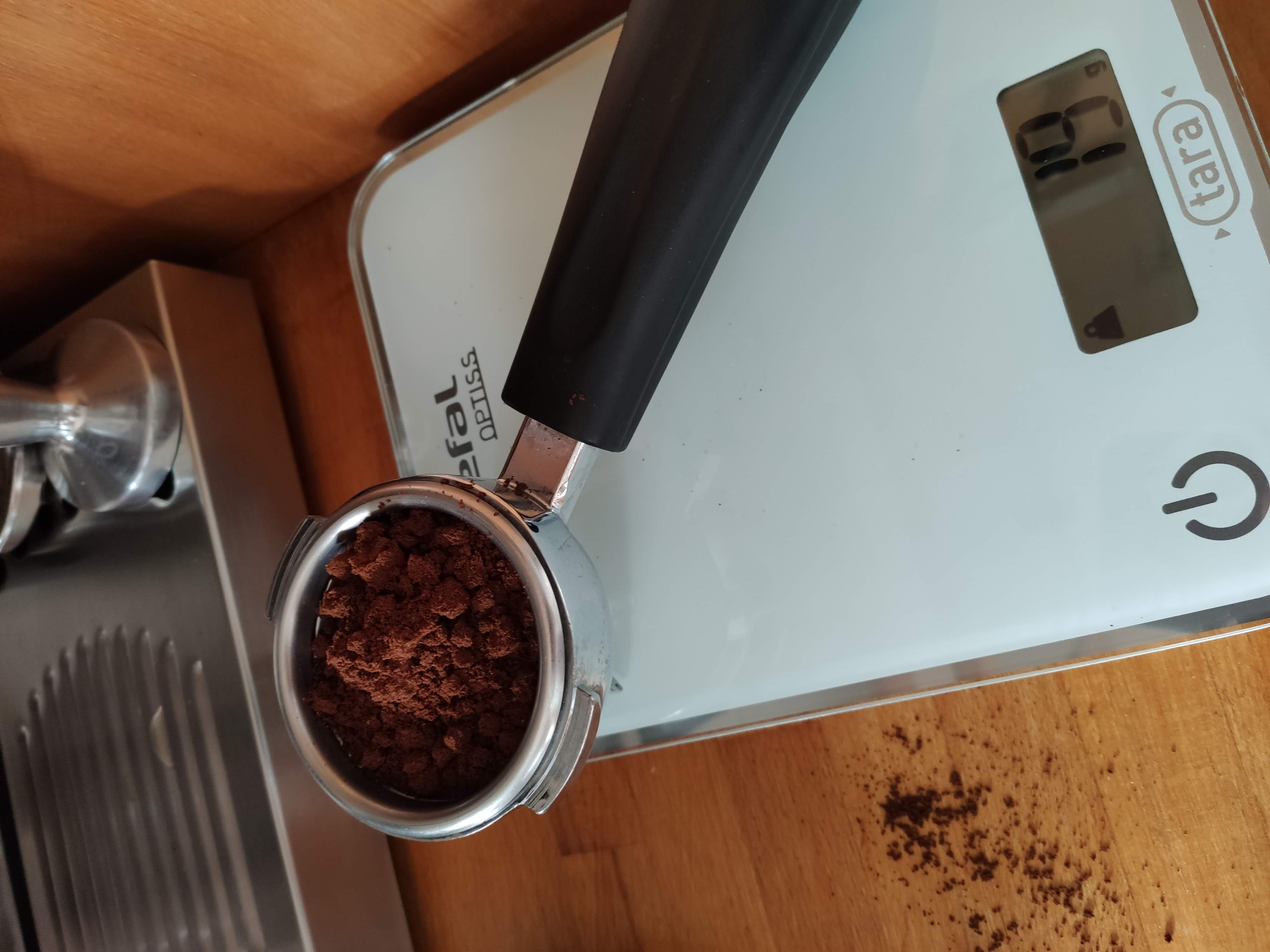

Je me suis fait un 2eme café après dej :
18g de café moulu à 6 (au lieu de 7) et une balance qui mériterait un peu plus de précision :o et 25s d'extraction pour un ration 1:2, c'est moins acide :)
https://rehost.diberie.com/Uploads/0/20201130-160534-c6522c13-3c71-415c-909d-88e7fd77a14c.0.res.jpg  https://rehost.diberie.com/Uploads/0/20201130-160645-5f0e6d8a-0ff0-4e31-9e85-ae242f859268.0.res.jpg https://rehost.diberie.com/Uploads/0/20201130-160706-9877f148-9884-4436-924f-08cfad80e68d.0.res.jpg https://rehost.diberie.com/Uploads/0/20201130-160752-4fa3694b-613d-45b0-ae3f-3fb42ace181e.0.res.jpg
Faut que je mette moins de café, 15g ça sera bien :)
Je m'amuse comme un pti fou  [:nicooo66:2]
n°61481925
enikka
Posté le 30-11-2020 à 17:24:52  profilanswer
Bien! j'ai dû raté le poste qui annonçait la machine
pourquoi tu veux mettre moins de café?

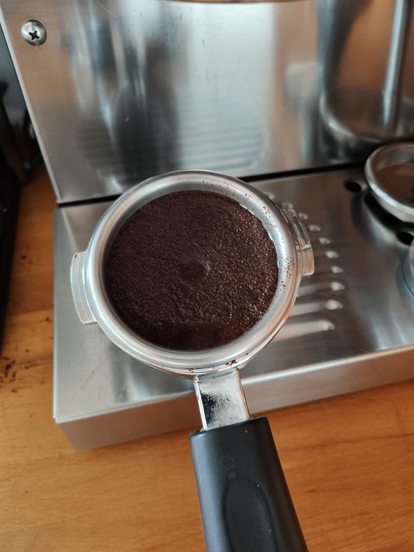

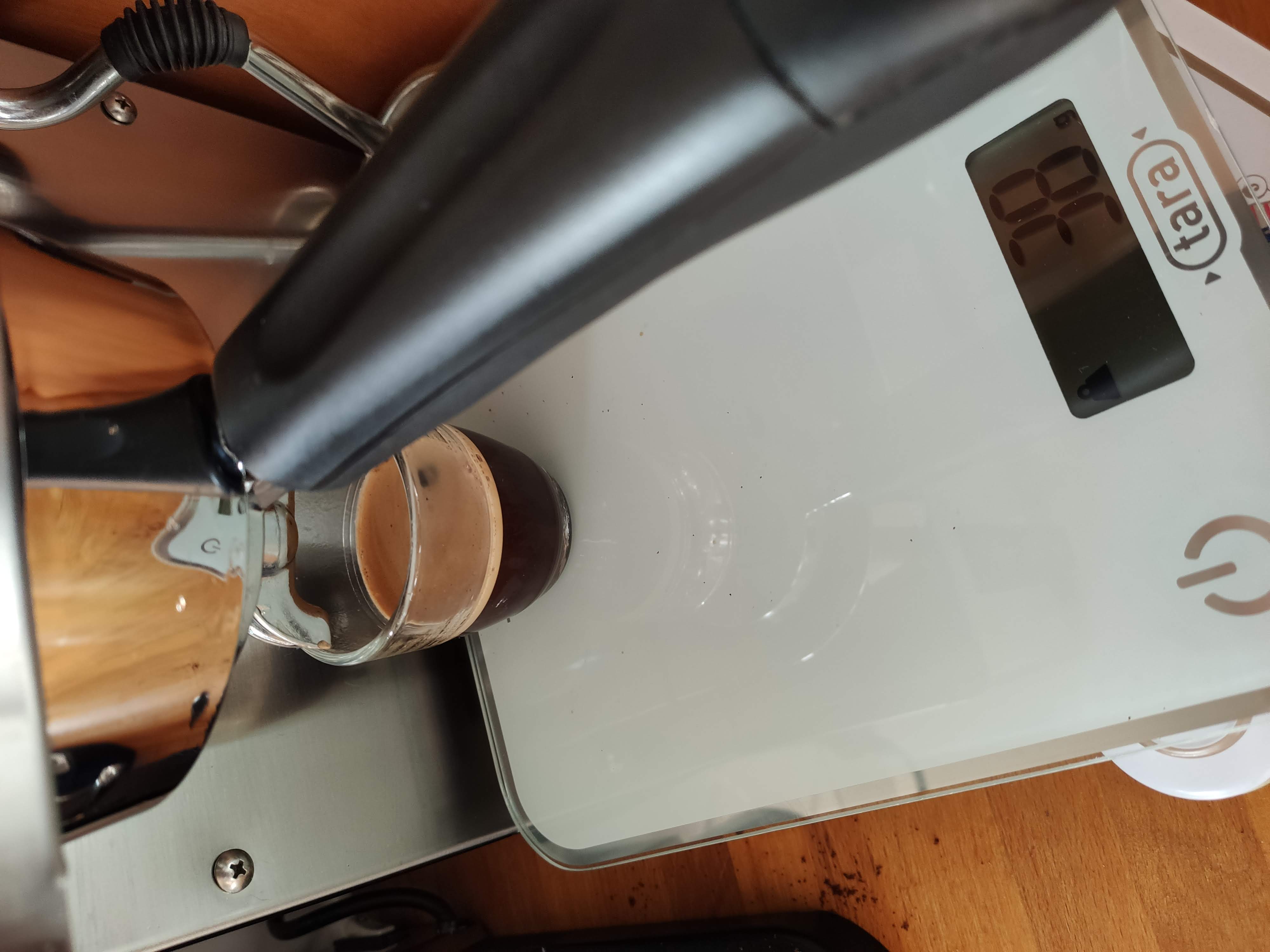

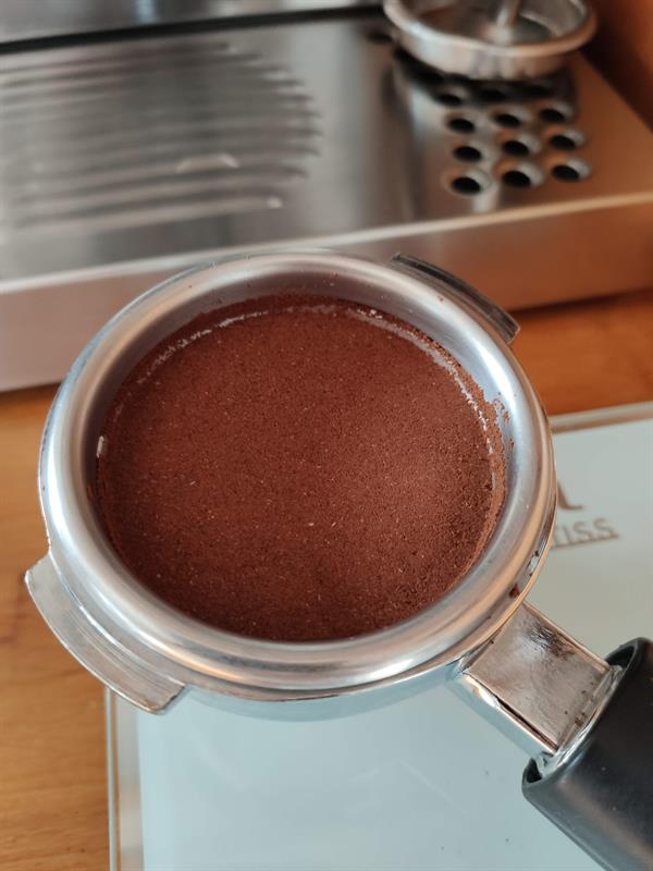

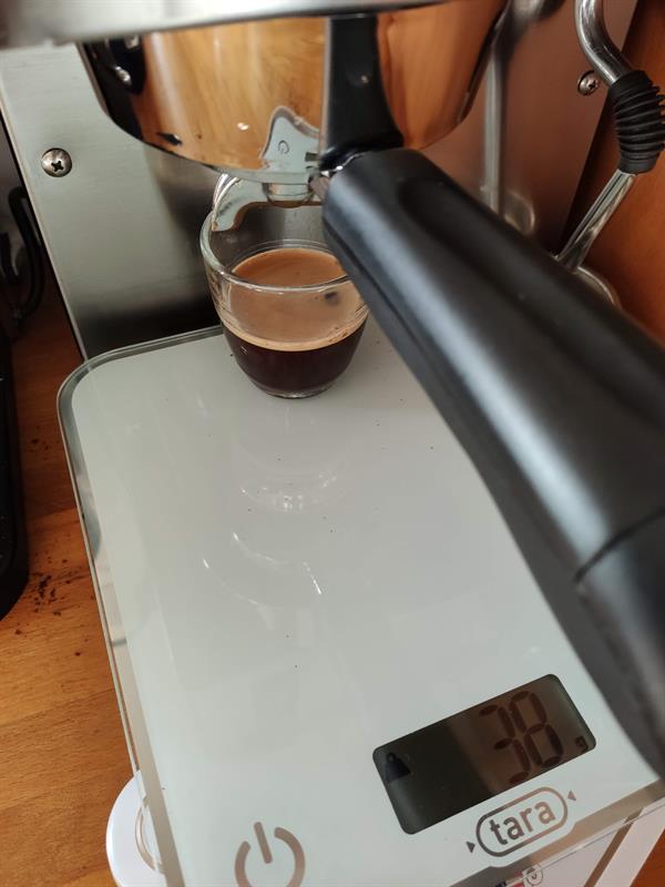

Posté le 01-12-2020 à 10:50:06  profilanswer

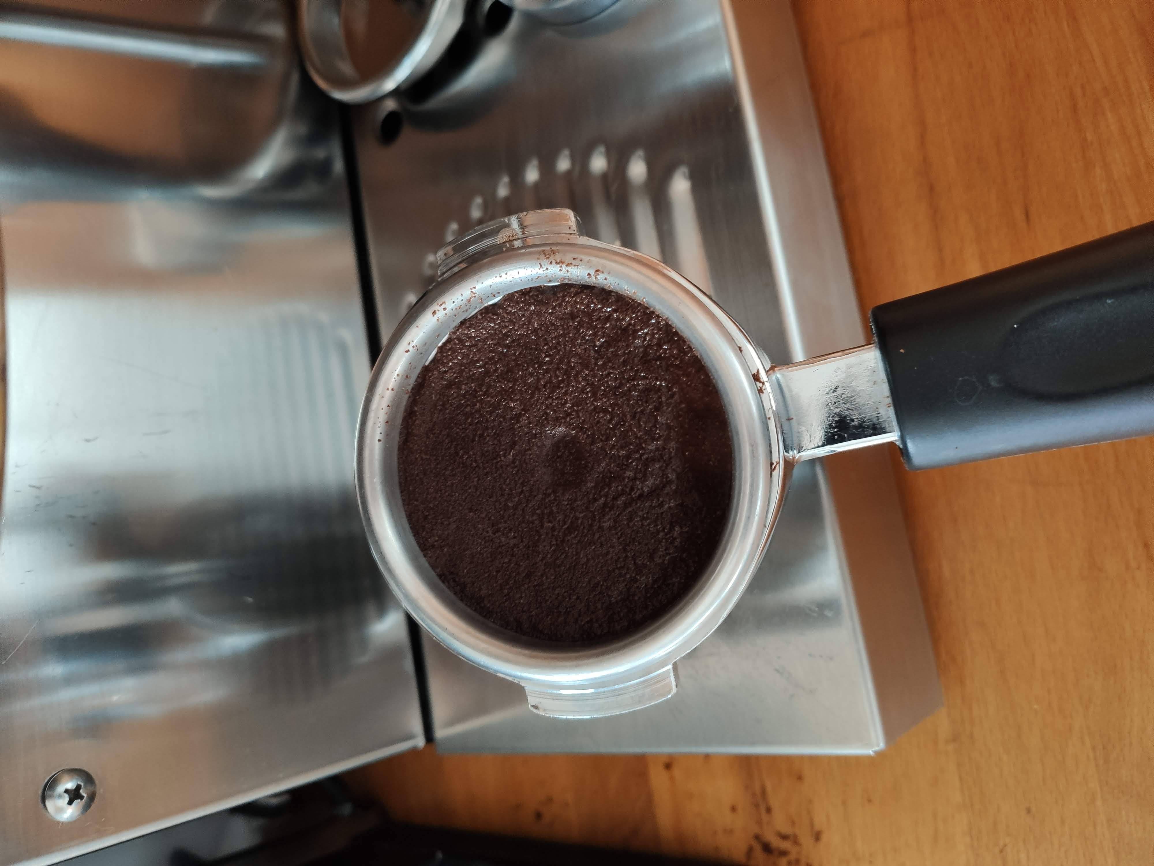

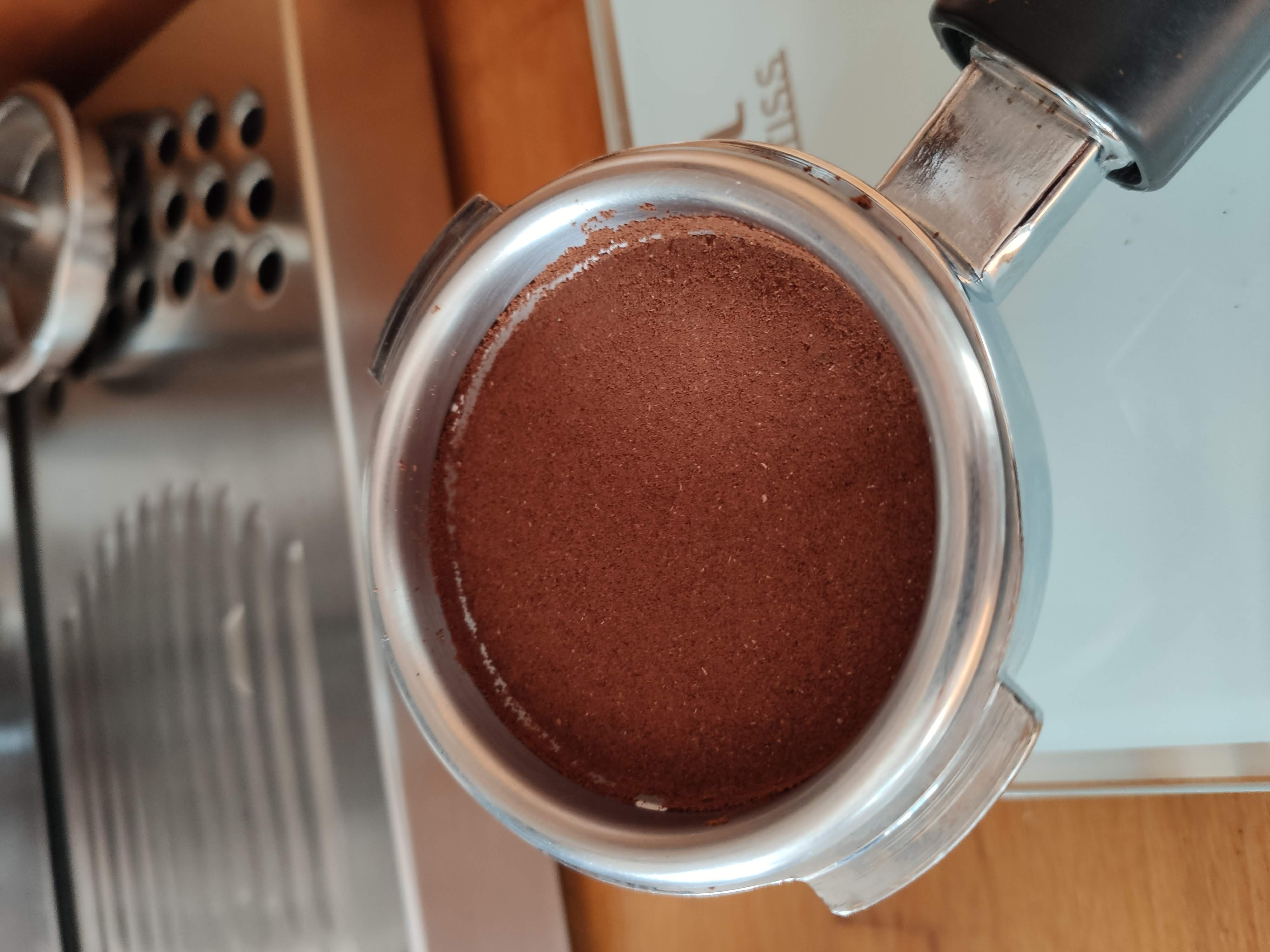

16g de café moulu à 6 pour 23s d'extraction pour un ration 1:2,3
Je me demande si c'est pas acide à cause du café moulu d'hier, qui reste dans le moulin :o
https://rehost.diberie.com/Uploads/0/20201201-104212-f894e4df-5925-4e6e-b49d-2251627ba782.0.min.jpg https://rehost.diberie.com/Uploads/0/20201201-104229-be15d6bf-76fa-47db-ab10-b57c25ffccb4.0.min.jpg https://rehost.diberie.com/Uploads/0/20201201-104248-dc7b78f6-2ff7-43f7-aebf-61417c545545.0.min.jpg
Message édité par Jokeur le 01-12-2020 à 15:33:19

Pour l'instant oublie le grammage dans tes paramètres, reste a 16g par ex.
La vu tes photos il faut moudre plus fin, d'autant plus que la Silvia n'excèle jamais plus que dans les extractions courtes (ristretto)
A mon avis t'as aussi un problème de température (eau pas assez chaude= crema claire)
Tu fais bien chauffer la machine PF enclenché pendant 20min minimum avant ton shot? Ensuite c'est quoi ton protocole exactement ? Tu flush? Temp surfing?
Tu sais si la Silvia a été nourrie a la Volvic ou équivalent avant que tu la récupères ? T'as ptet du calcaire dans la chaudière qui pourrait empêcher une bonne chauffe

Je tire quelques cl pour la tasse, essuie le porte filtre, moud, vide la tasse, galère avec la balance, tire le café.

D'après ce que je vois, ton tassage est très bof... laisser de la mouture sur les bord, ça influe aussi.
Tes bords intérieurs doivent être propres, et la mouture tassée intégralement.
Message édité par gsans le 01-12-2020 à 14:20:48

Pour sa défense le panier 2T de la silvia a un espèce de rebord qui laisse toujours du café sur les bords même en passant le tamper et en essayant de racler  :O

2 choses :
- change de balance et prends une precision a 0.1g. Avec l'erreur de precision et l'arrondi a l'unite superieure tu peux tres bien avoir 14.6g dans le panier, detectes a 15.6g par la balance et affiches a 16g. Ca te fait quasiment 10% d'erreur sur la quantite que tu devrais avoir et peut faire varier ton extraction.
- mouds plus fin, le gout acide est typique de certains cafes (Yirgacheffe par exemple), d'une torrefaction claire mais surtout d'une sous extraction. Et en plus tu extraits en 23g, donc dans la fourchette basse. Ca peut etre meilleur en bouche en tirant vers ~27s via une mouture plus fine (16g toujours).
n°61489419

En vrac :
- le filtre 2T me permet pas de mettre 15g tassés : le tamper touche les bords (c'est pas droit, c'est légèrement en entonnoir)
- je viens de commander une balance au 0.1g
- je vais prendre un filtre VST 15g pour papa noel et un tamper accordé pour maman noel (ou l'inverse)
Et en attendant je vais devoir revenir à 18g pour pouvoir tasser :o

Si t'avais du channeling ça se verrait sur ta galette post extraction, et la t'en as pas donc y a pas de problème de répartition de mouture ou tassage

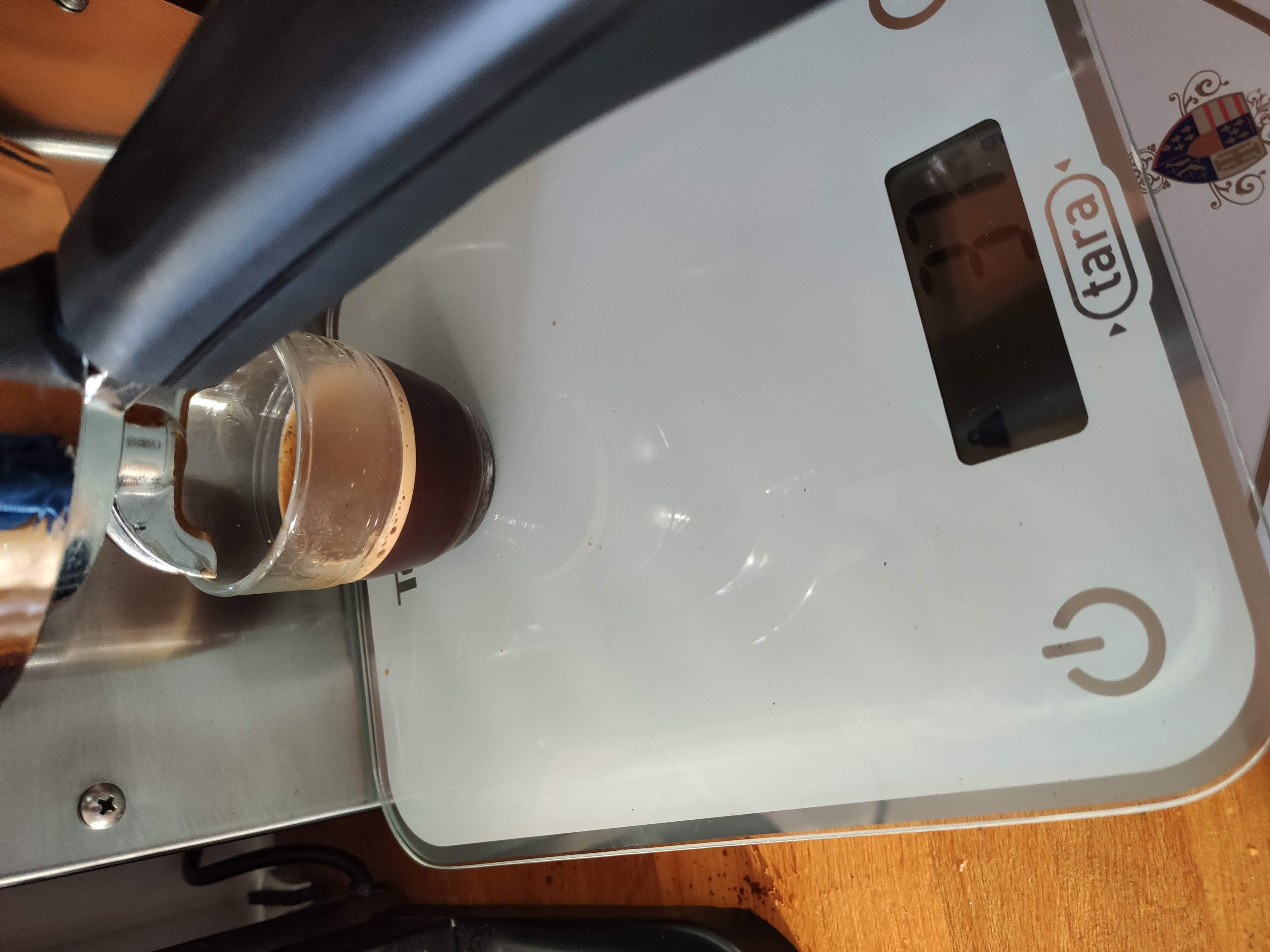

Ceci dit, c'est de la flotte

Il dit que ça sort de la flotte.
Voilà c'est tout .... il fait ce qu'il veut hein.

Posté le 01-12-2020 à 18:28:16  profilanswer
Oui rien de choquant avec le tassage.
Qu'il y ait de la mouture dans la rigole ne change rien.
La source de tes soucis est à chercher ailleurs.
Là, comme ça, rapidement, je le trouve pas hyper rempli ton filtre.
Message édité par falaenthor le 01-12-2020 à 18:39:15

+1 Waip. Faut que ce soit dense pour créer la montée en pression et faut éviter le chanelling, tout le reste tu t'en fous.
+1 aussi: la rigole ça a toujours été le niveau mini pour moi donc recouverte, c'est mieux AMHA.
