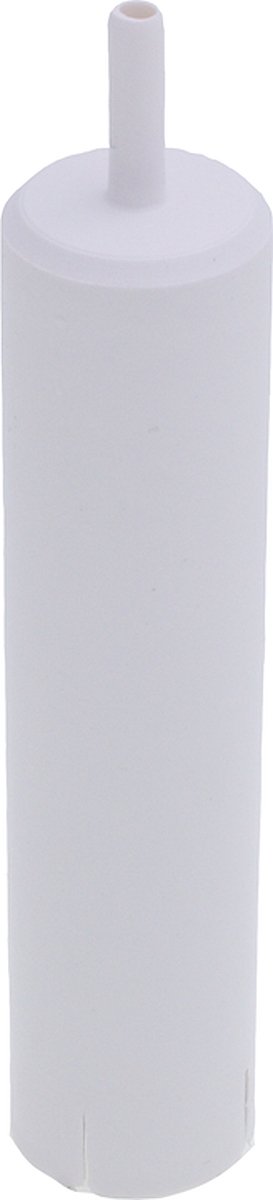

Petite question :
Y a t-il un moyen de bypasser le flotteur qui se trouve dans le bac à eau de la Rancilio Audrey ? (je le trouve inutile et il se déclenche alors qu'il y a encore pas mal d'eau...)

Slow food... slow....
Posté le 11-11-2018 à 16:49:17  profilanswer
MaybeEijOrNot a écrit :
Au pire c'est un flotteur, suffit de le bloquer en position haute.
Certes, mais si je pouvais l’évacuer de mon bac à flotte, ça serait ça de gagné.

n°54966528
gsans
Posté le 12-11-2018 à 22:01:10  profilanswer
sharkybilly a écrit :
Je ne connais pas, mais je suppose que le flotteur contient un aimant qui active un contact non ?
Il faudrait que tu trouves le contact activé afin de le court-circuiter...
Le flotteur est vide.... j'ai l'impression que c'est grâce à l'air que le contact s'active

Il est relié à un tuyau d'air qui part dans la machine, je me demande si je bouche le tuyau, ça simulerait qu'il y ait toujours de l'eau...
n°54966600
MaybeEijOr​Not
but someone at least
Posté le 12-11-2018 à 22:05:42  profilanswer
Le flotteur est où ? Dans le réservoir ou dans une colonne séparée ?
C'est quoi la photo ? Ce n'est pas le flotteur quand même ? On dirait plus un filtre... Je ne vois pas pourquoi le flotteur serait si grand.
n°54967018
gsans
Posté le 12-11-2018 à 22:31:48  profilanswer
Le flotteur est directement dans le réservoir d'eau, il est grand et n'est relié qu'avec un tuyau transparent qui part par le dessus dans la machine.
(la photo déforme un peu, mais il est grand oui.)
n°54967141
sam_barton
Posté le 12-11-2018 à 22:40:03  profilanswer
+1 c'est un filtre ça :jap:
Pour avoir un contact, tu aurais un fil électrique.
Message édité par sam_barton le 12-11-2018 à 22:48:24
Espresso : Cafelat Robot + moulin Varia VS3 + Gene Cafe CBR-101
n°54967359
gsans
Posté le 12-11-2018 à 22:57:32  profilanswer
Non mais j'ai testé les gars.... Quand j'abaisse le flotteur dans l'eau, je peux allumer et lancer un café, quand je remonte manuellement le flotteur avec la main, la machine se coupe, le voyant indiquant un manque d'eau s'allume.
On voit bien dans Doc de l'audrey que c'est le flotteur... (Water level Sensor)
Message édité par gsans le 12-11-2018 à 22:58:02
n°54967605
kronoob
Posté le 12-11-2018 à 23:17:32  profilanswer
C'est un flotteur à pression d'air. C'est peu courant mais ca existe.
Le tube d'air doit être relié à un pressostat. Il faudrait savoir s'il déclenche en dépression ou surpression. :o
Achat - Ventes/Feedback
n°54967924
sam_barton
Posté le 13-11-2018 à 00:48:47  profilanswer
Ah ok  :??:  Au temps pour moi... Je ne savais pas que ça existait comme système !
