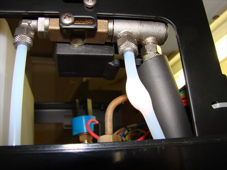

Bon ben je ne comprends pas...
Mon oscar fait pipi au lit: une petite flaque de quelques cl le matin, machine éteinte au niveau du pied arrière droit.
J'ai demandé à Gianni, il pense que ca vient des tuyau en cuivre qui vont à la chaudière sur la gauche (connecteur en T), mais ayant démonté le cache du dessous, j'ai vu des gouttes au niveau de la pompe (le problème est que j'ai dû coucher l'oscar pour dévisser le couvercle).
Rien de violent au niveau de la fuite, mais j'aimerai savoir d'où ca vient...
J'ai déjà eu un souci de ce type et ça venait d'un de ces tuyaux transparents. Après diagnostic, j'ai acheté un kit à gianni, c'est simple à changer.
http://i92.photobucket.com/albums/l22/tednav/Oscar/DSC03106.jpg
