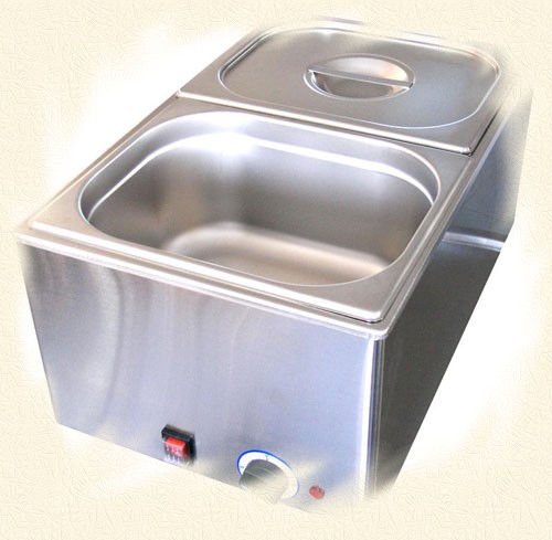

n°25960621
mcsime
Posté le 25-03-2011 à 21:05:01  profilanswer
A ça :o
http://www.nature-jardin.com/wp-content/uploads/2008/10/bain-marie.jpg
Tandis qu'un vrai bain-marie c'est ça :
http://www.boucherie-haen.com/images/bain%20marie%20encadr%C3%A9.jpg
