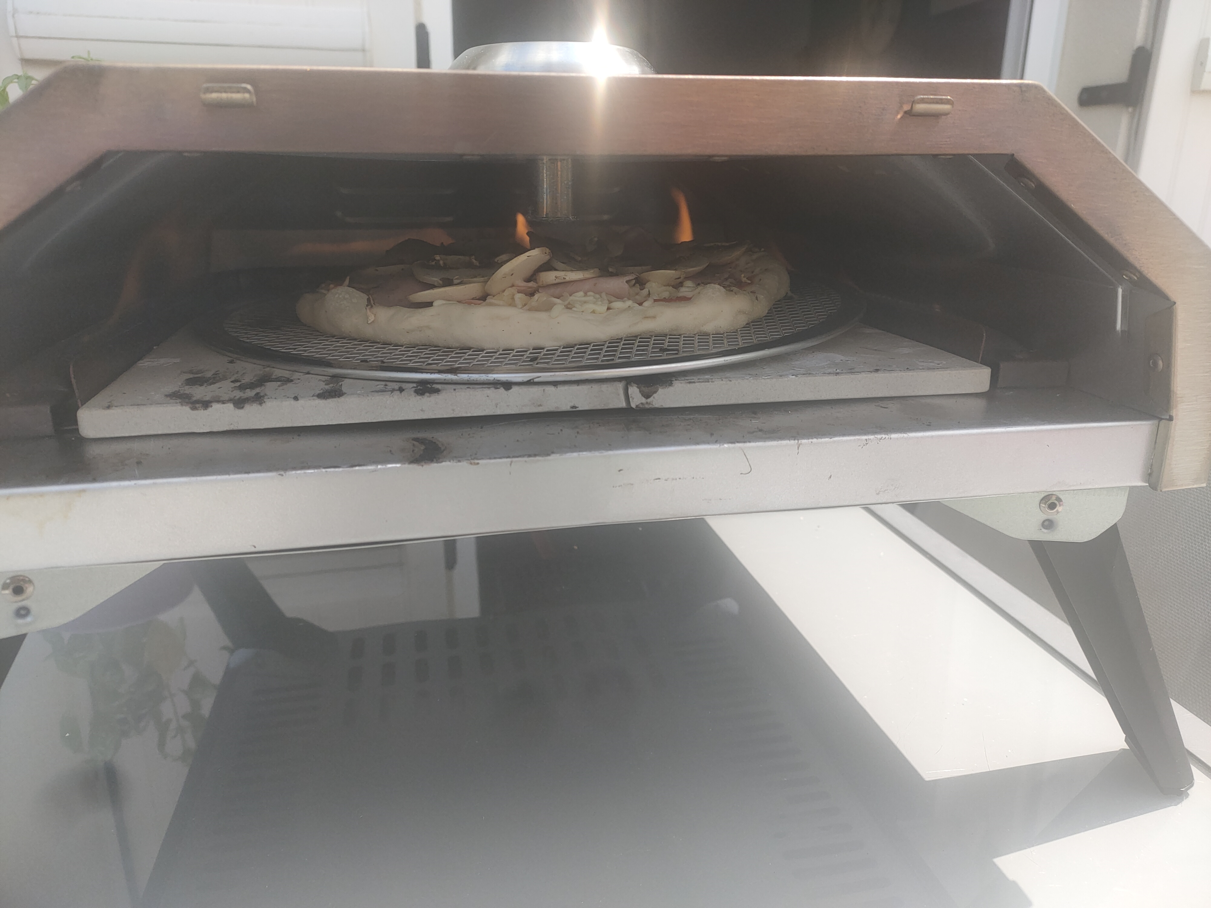

Vous vous souvenez quand j'hésitais à prendre le nouveau p134h Pro à cause des commandes tactiles ?
Bon, le bloc de commandes a cramé :o Soit la température du thermostat augmentait toute seule, soit les commandes tactiles ne répondaient pas.
Quoi qu'il en soit, le support de la boutique où j'ai acheté le four a été top, réponses super rapides et a vu avec Effeuno, ils m'ont renvoyé un bloc de commande que j'ai accepté de changer moi-même pour arranger tout le monde et éviter les galères de transport. L'architecture de la nouvelle carte était différente et ils ont ajouté une pièce, un morceau de tôle pour protéger l'électronique. Donc je ne pense pas être le premier à avoir eu le problème.
J'ai testé une chauffe pendant 30min, tout fonctionne parfaitement bien. À voir sur une session complète maintenant.
Ouais c’est quand même pas très robuste, et encore dans mon P134h il n’y a pas d’électronique.
Le mien ne fonctionnait plus, probablement en raison de la sonde du thermostat qui était oxydée. Après contact du SAV ils m’ont envoyé les pièces à changer avec un lien vidéo, le problème est qu’effectivement ils modifient les pièces donc impossibles à adapter directement, obligé de racheter des vis, bref la galère quand on est pas bricoleur.
Bon j’ai quand même réussi à le faire refonctionner, en espérant que ça tienne.
Il faut dire que le problème de la pierre qui s’enflamme dès qu’on retire la pizza est quand même compliqué à gérer. Il y a forcément toujours un peu de farine restant (impossible d’enfourner autrement) et elle s’embrase immédiatement, ce qui est la cause du problème visiblement.

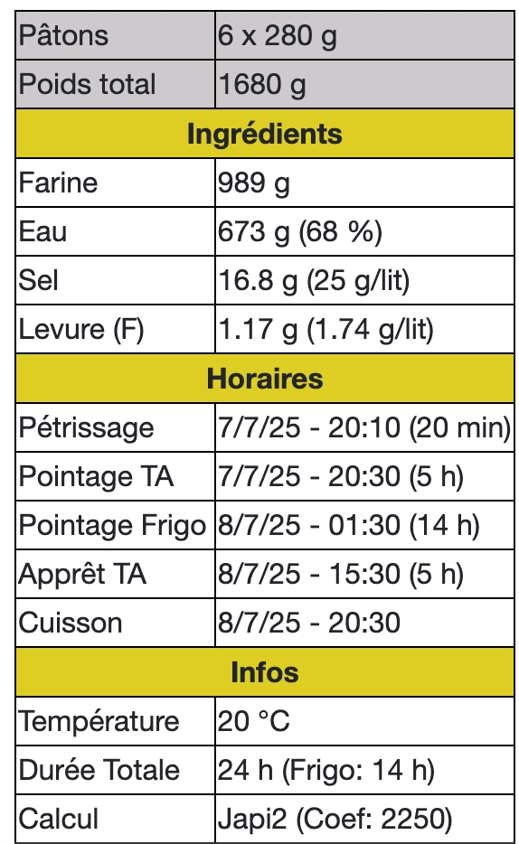

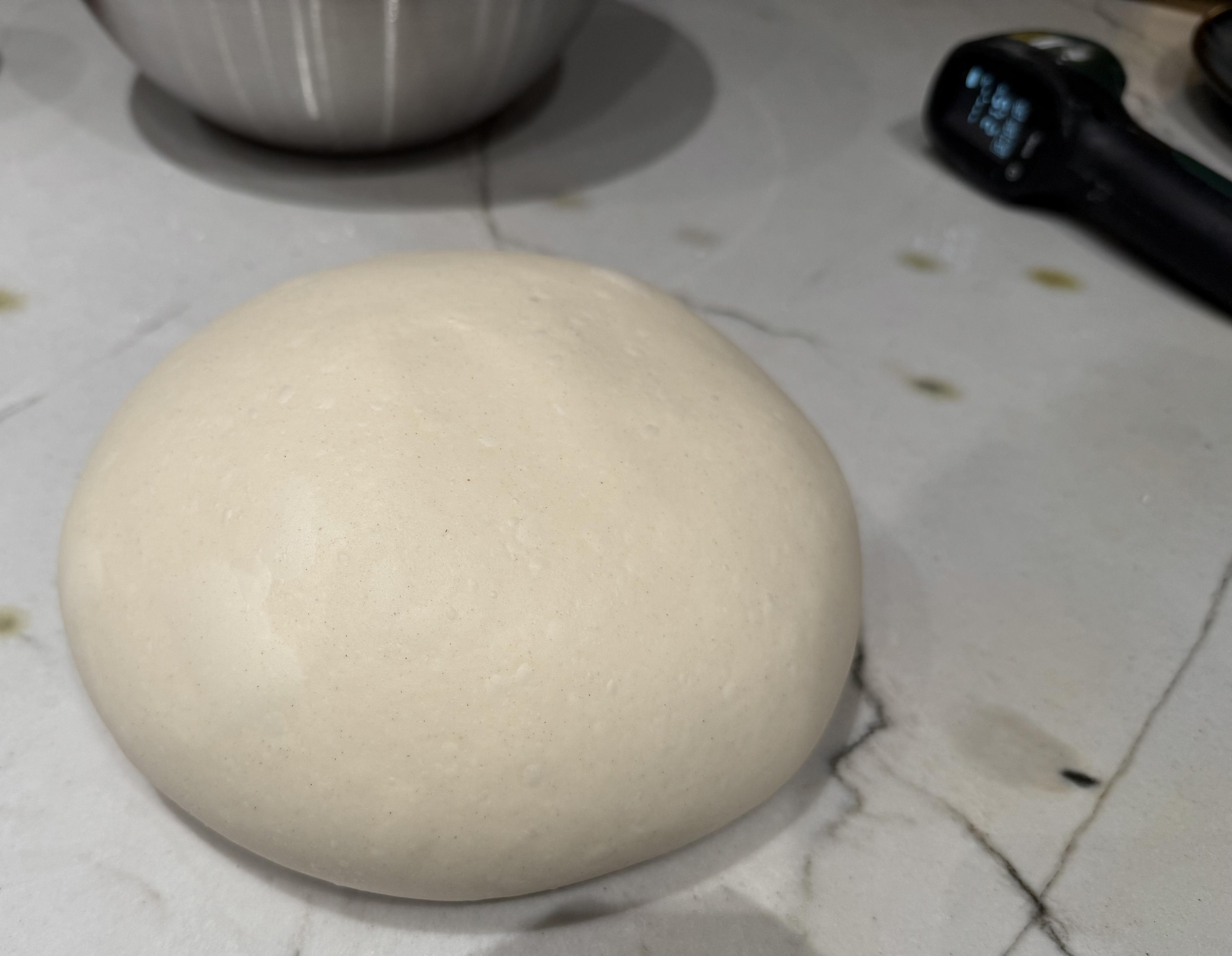

Bon, ça m'énerve, je crois que je coince encore sur un point dans mon pétrissage.
Protocole 24h (19/5), TH 68%, Petra 0102hp.
https://rehost.diberie.com/Picture/Get/r/406725
J'ai mis 1,5g de levure fraîche car Pizzap me donnait 2,09g, j'ai coupé la poire en deux :o
Je n'arrive toujours pas à déterminer le moment où je dois m'arrêter de pétrir. Vous auriez une explication claire ou une vidéo référence ?
C'est possible de trop pétrir ?
Je fais mon pétrissage à la main. Aucun problème pour le mélange. La pâte colle un peu mais elle est manipulable. J'ai fait 3 séries de 5/6 rabats ensuite, espacés de 15/20min.
J'ai l'impression qu'elle ne se détend pas assez, elle se rétracte trop quand j'essaie de l'étirer. J'ai fait trop de rabats ?
Message édité par Eclat d'ombre le 07-07-2025 à 23:06:56

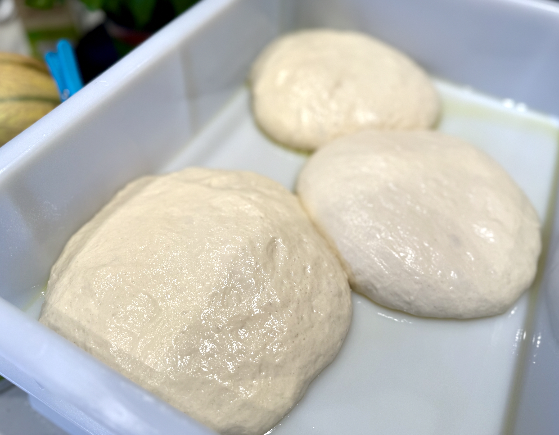

Eclat d'om​bre
Why not?
Posté le 09-07-2025 à 00:46:49  profilanswer
Finalement c'était de loin ma meilleure session ever [:faman]
J'ai enfin pu faire tranquillement mon abaisse sans suer, tout était facile et surtout, les pizzas étaient - à peu près - rondes, j'ai pu les façonner comme je voulais !
Donc cela prouve une chose : je n'ai rien compris [:poutrella]
Tous les signaux étaient mauvais, je pensais avoir raté mon pétrissage : la pâte collait et impossible de faire le test du réseau de gluten (étirer un morceau de la pâte pour faire un voile qui ne se déchire pas).

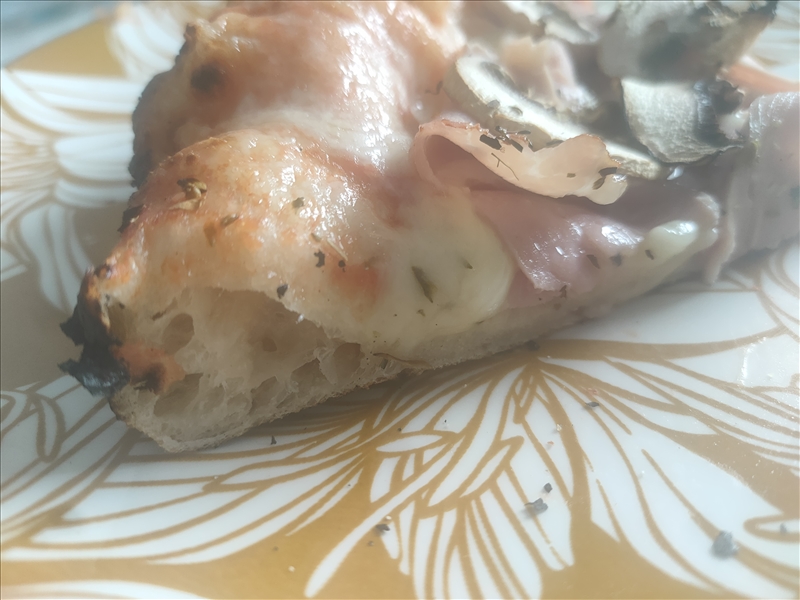

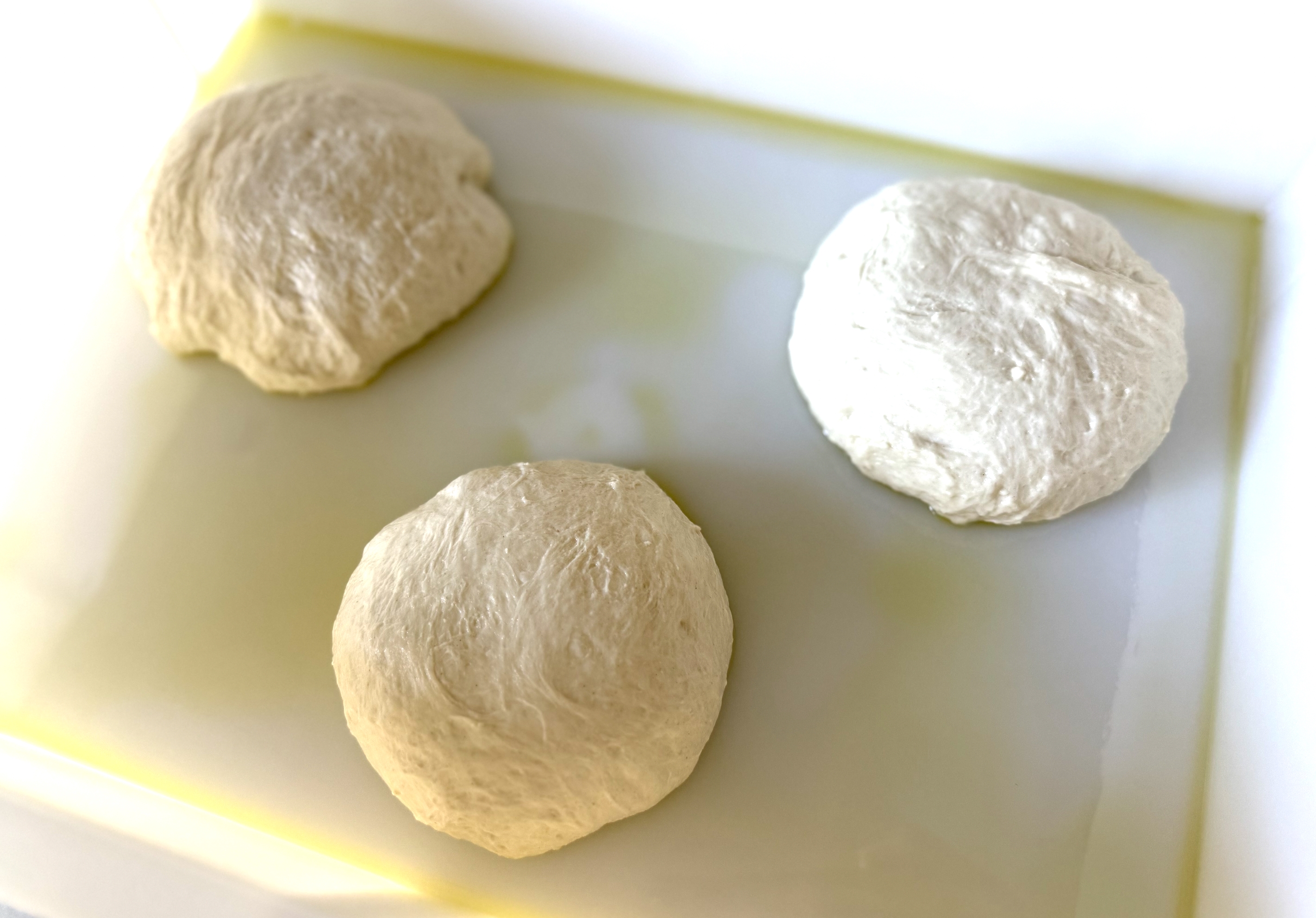

Cet après-midi à la fin du pointage en sortie de frigo, la pâte avait gonflé et prenait toute la place dans le cul de poule. J'ai dégazé avec mon poing et je l'ai sortie avec ma corne sans problème et j'ai réalisé 2 ou 3 rabats pour diviser et bouler :

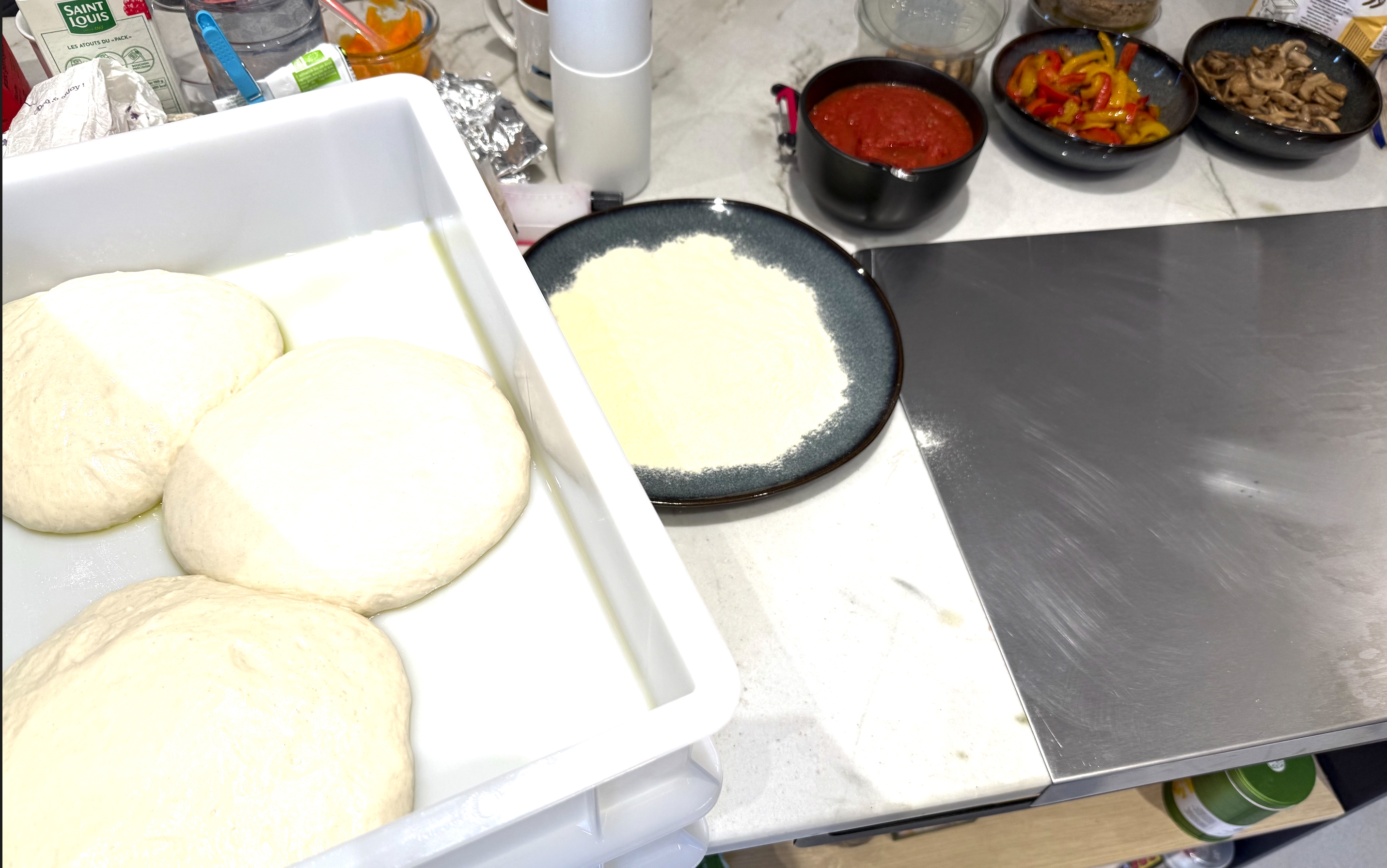

https://rehost.diberie.com/Picture/Get/r/406911
Après la phase d'apprêt, 5h à TA :
https://rehost.diberie.com/Picture/Get/r/406912

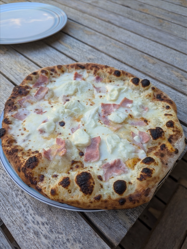

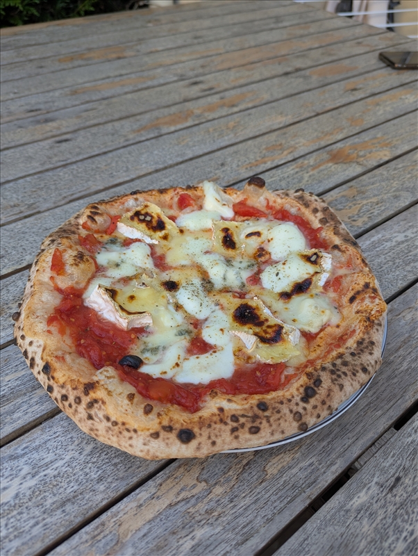

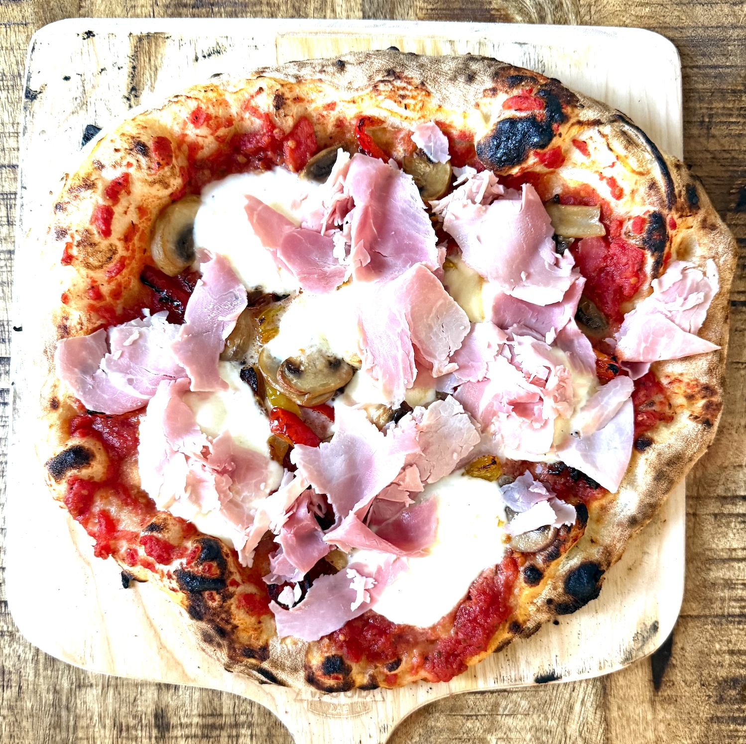

Quelques photos des pizzas (oui je n'ai pas fait d'efforts sur la garniture, comme je pensais que la pâte était ratée :o) :
https://rehost.diberie.com/Picture/Get/r/406913
https://rehost.diberie.com/Picture/Get/r/406914
https://rehost.diberie.com/Picture/Get/r/406916

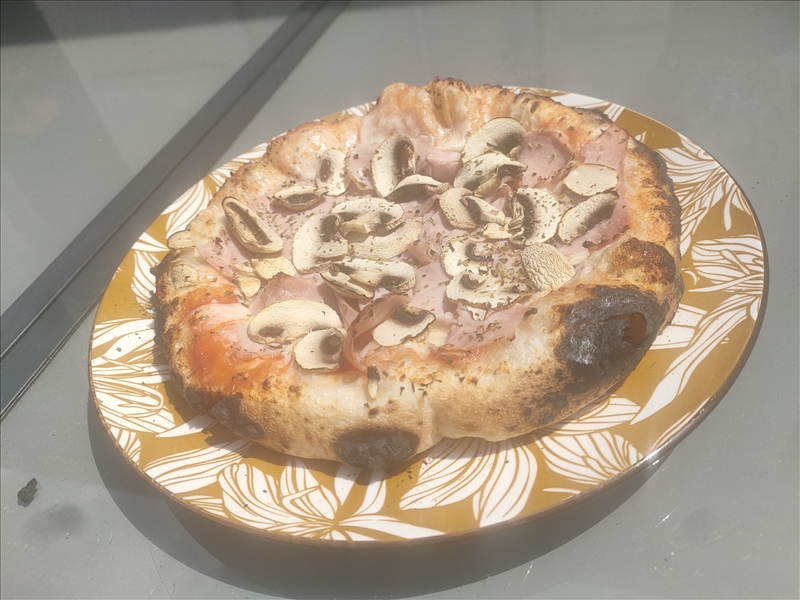

Base tomate, jambon, fior di latte, poivron, champignon.
https://rehost.diberie.com/Picture/Get/r/406919

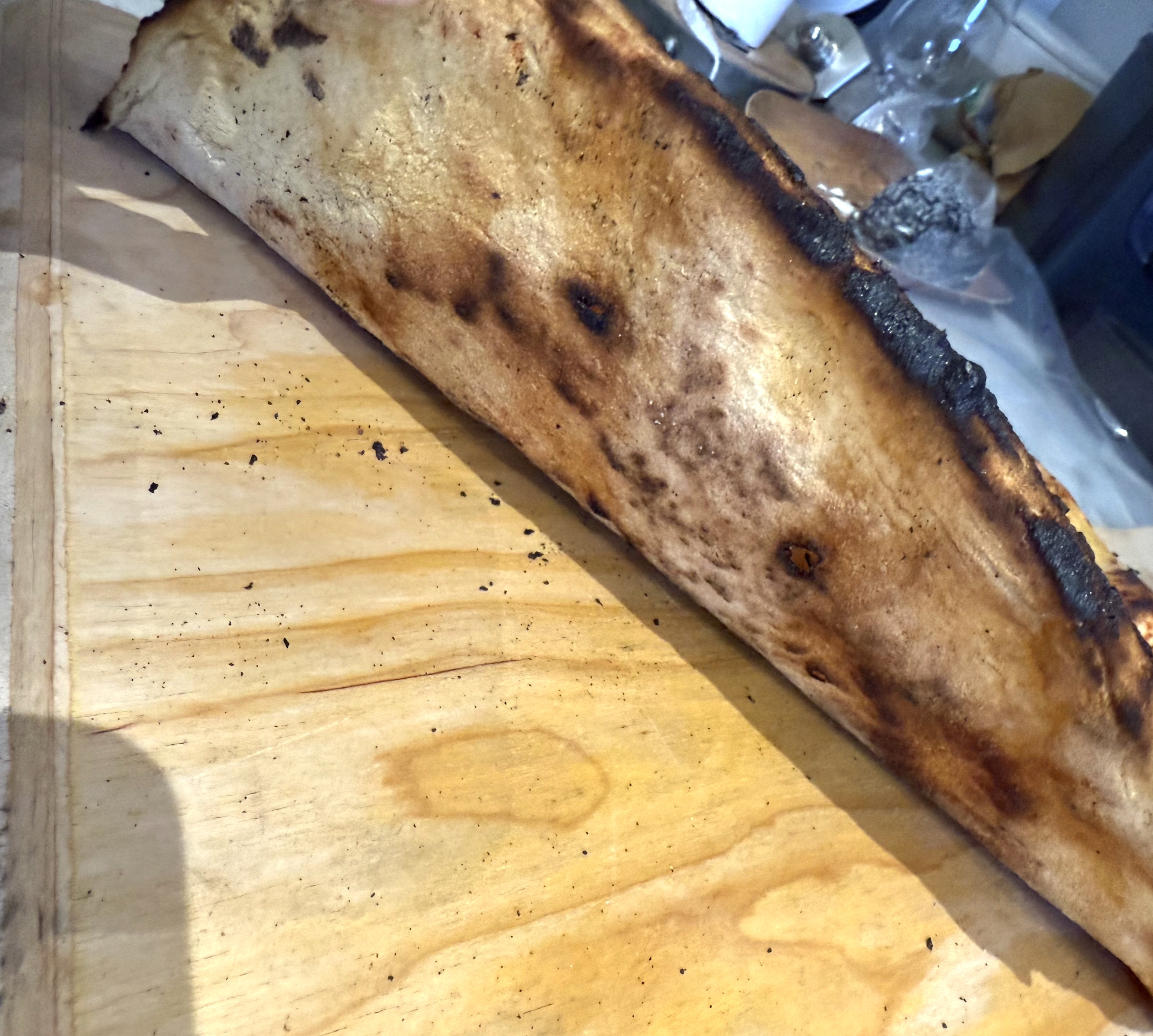

Vue de dessous.
https://rehost.diberie.com/Picture/Get/r/406917
https://rehost.diberie.com/Picture/Get/r/406918

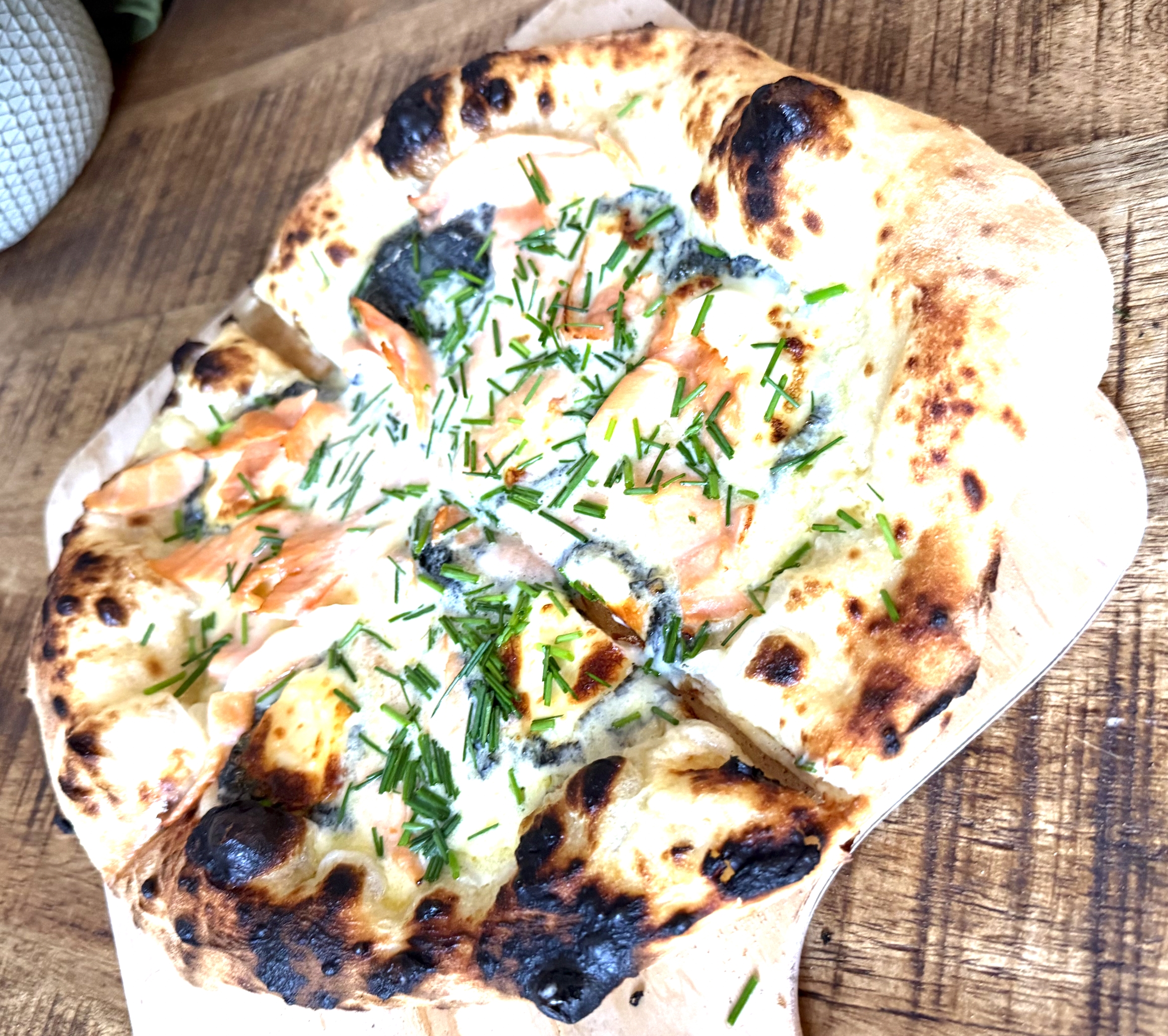

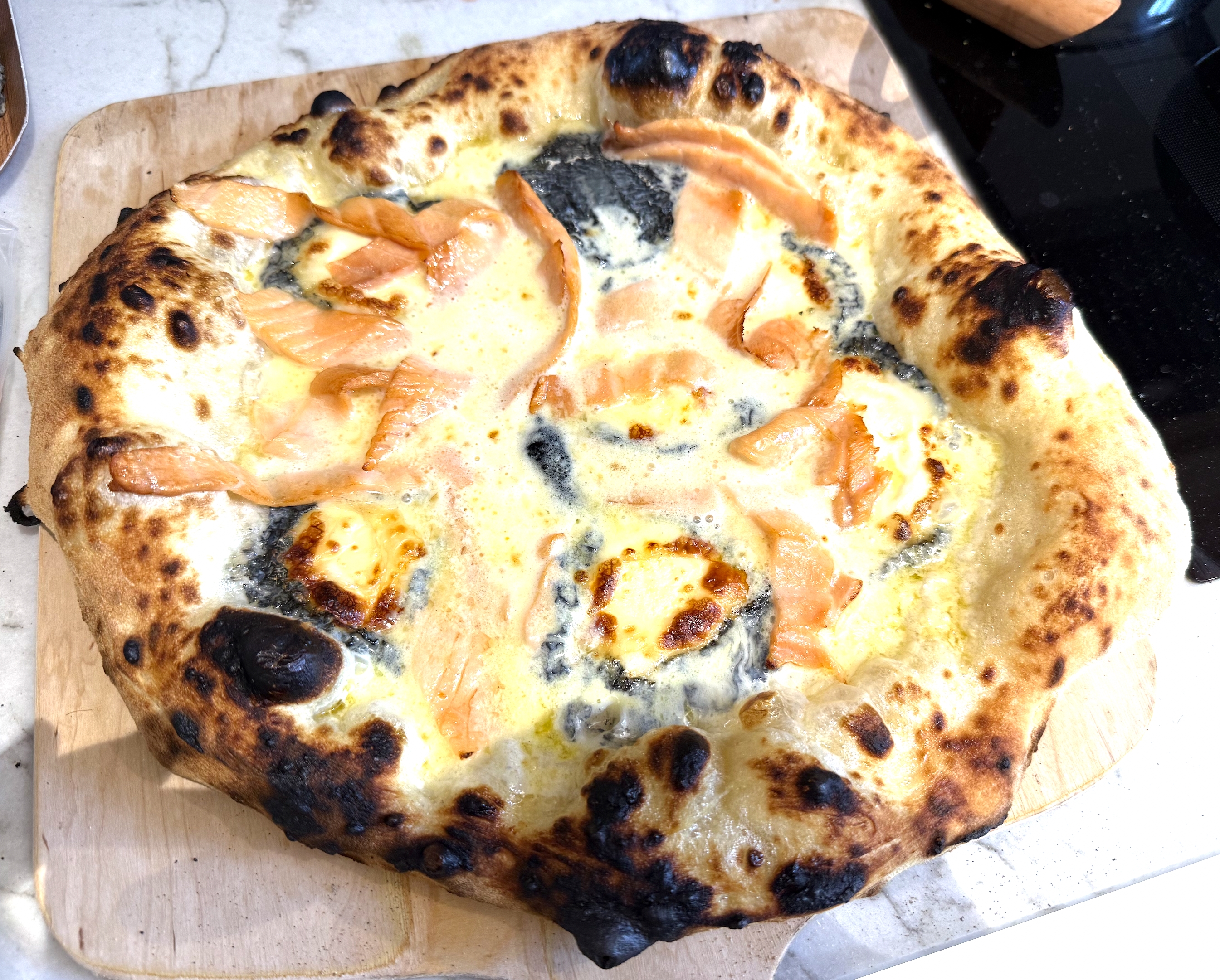

Base crème, saumon, chèvre, ciboulette.

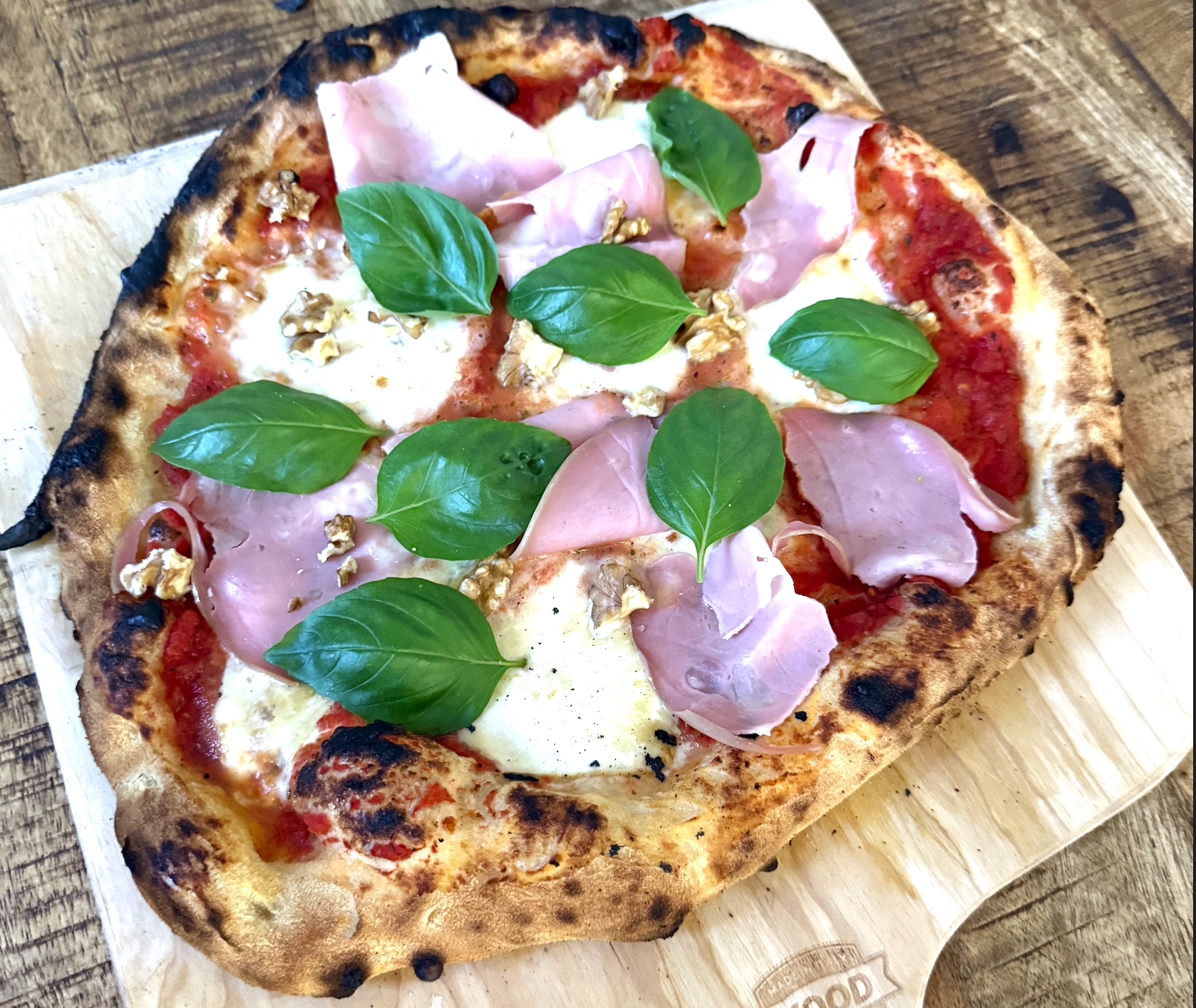

https://rehost.diberie.com/Picture/Get/r/406920

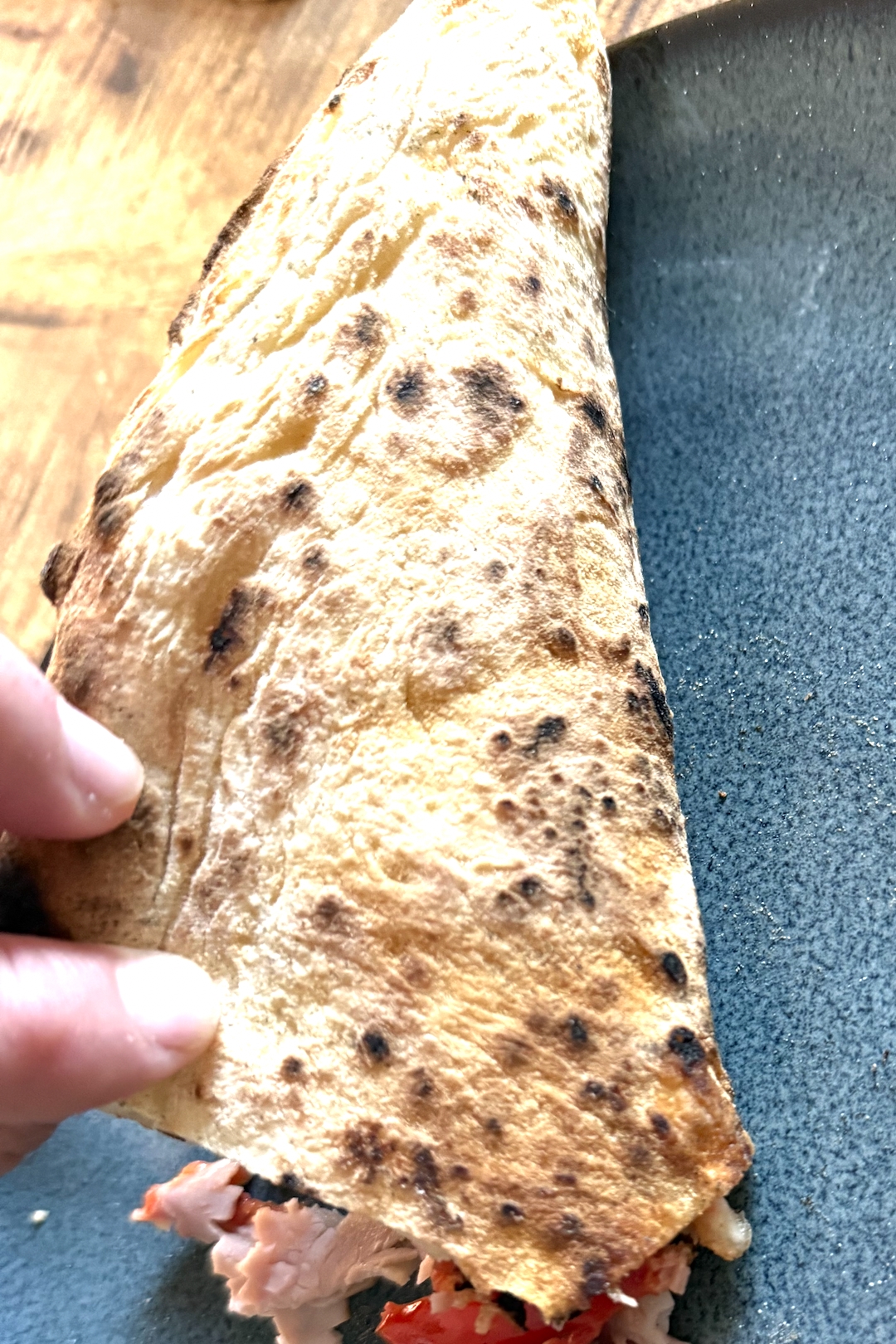

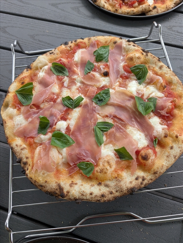

Base tomate, mortadelle, fior di latte, noix.
https://rehost.diberie.com/Picture/Get/r/406922
Vue de dessous.
Je vais donc vous reposer cette question, j'aimerais comprendre : comment s'assurer que le pétrissage est réussi ?

n°73185336
Severin20
Posté le 09-07-2025 à 07:14:22  profilanswer
Pâte lisse après les séries de rabats et tonique ( si tu fais un coup de shigan / index gun la pâte reprend sa forme d elle même )
Si ce n est pas le cas , quelques rabats en plus et 15min d attente et une série de plus
Tu peux peut être essayer a 65% d abord pour voir aussi

Posté le 09-07-2025 à 11:16:09  profilanswer
Justement là je n'ai jamais réussi à avoir une pâte lisse :( Au bout d'un moment j'ai arrêté les phases de rabats, j'ai dû en faire 3 ou 4 espacées de 15/20min.
Malgré la satisfaction du résultat, j'aimerais comprendre. Il y a des cas où l'on peut considérer qu'un pétrissage est réussi si la pâte n'est pas lisse ?
Oui je vais tester à 65% la prochaine fois, pour voir.
n°73186353
frandon
Citation personnelle associée
Posté le 09-07-2025 à 11:18:06  profilanswer
Entre 65 et 68 il y a un monde, surtout avec des farines peu adaptées :(
Avec de la cuoco à 65%, 5 minutes de kitchenaid plus 3 rabats c'est tendu comme un string
Cdlt,
n°73186410
sligor
Posté le 09-07-2025 à 11:24:31  profilanswer
la temperature joue pas mal aussi.
s'il fait 30C c'est pas bon, il vaut mieux mettre la pâte au frigo entre les rabats
qwerty-fr
n°73186418
ezzz
23
Posté le 09-07-2025 à 11:25:11  profilanswer
Oui baisser l’hydrat pour que ça soit plus simple à gérer (c’est déjà assez compliqué comme ça…)
Surveiller aussi la température. Éviter d’aller au delà des 24/25
Et je conseillerais de regarder qq vidéos (faut trouver les bonnes  :o ) sur le pétrissage, ça peut donner des idées car le pétrissage c’est pas que des chiffres  :o
Message édité par ezzz le 09-07-2025 à 11:25:59

Eclat d'om​bre
Why not?
Posté le 09-07-2025 à 12:34:05  profilanswer
Normalement la Petra 0102hp est censée très bien encaisser, je mets cette explication de côté pour le moment.
A priori pas de problème de température, la pièce était à 20°C et je pétris uniquement à la main. Mais mieux vaut m'en assurer oui, la prochaine fois je vérifierai.
Je regarde plein de vidéos justement :o
A chaque fois le monsieur a une pâte lisse et fait le test de vérification du réseau de gluten en tirant un peu sur la pâte pour faire un voile, j'ai l'impression que ces deux tests sont systématiquement faits pour valider un bon pétrissage, c'est ça que je ne comprends pas.
Une piste cependant, je regardais la vidéo d'Olivier Poizat : https://youtu.be/zfigKQuWcOo?si=_YpaDmdKG-gR3v2j
Je constate trois choses, pendant le frasage :
- il fait l'inverse de moi, à savoir mettre la totalité de la farine et intégrer l'eau en 4 ou 5 fois. Moi je mettais la totalité de l'eau et j'intégrais la farine en 3 fois.
- il fait une pause. Je n'en faisais pas, j'allais jusqu'au bout de mon frasage, j'enchaînais par quelques rabats et seulement là je faisais ma première pause de 15min.
