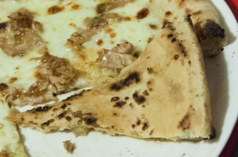

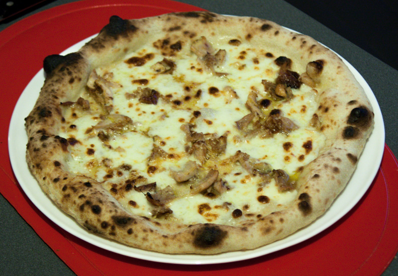

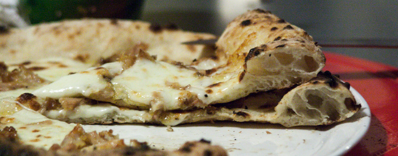

spaille
Posté le 20-10-2014 à 08:20:54  profilanswer
Pizza du dimanche soir,
Divella (le retour)
62% hydrat
48 gr sel / L
0,8 gr levure / L
24h à TA (14+10) à 20° et cuisson 90sec dans un F1 d'origine.
Pâton de 220gr pour environ 30-31cm de diamètre.
Mozza, poulet rôtit, parmesan.
http://www.spaille.be/pizza/141019-01.jpg
http://www.spaille.be/pizza/141019-02.jpg
http://www.spaille.be/pizza/141019-03.jpg
