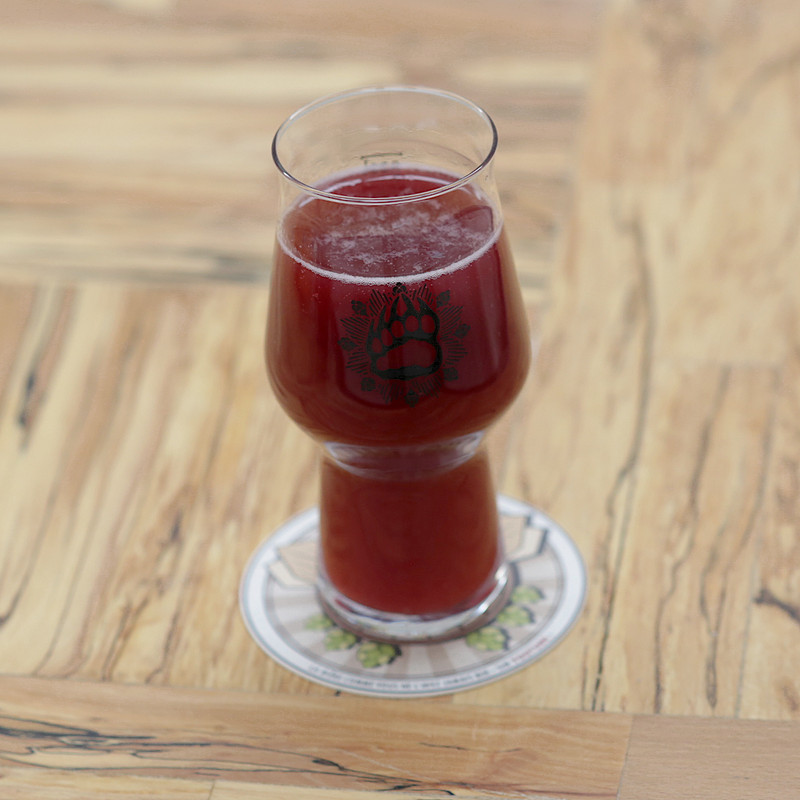

I Am The Night III :
https://i.postimg.cc/cLLjtfX4/I-am-the-Night-3.jpg
Mélange mûres/sureau à 100g/L sur base pale ale, 6°
La pochette-étiquette  :
https://i.postimg.cc/sXYxCRCT/IMG-9778-01-p.jpg
https://www.youtube.com/watch?v=e8btkMNZ7NM
Message édité par Carbon'R le 16-02-2022 à 07:34:29
Pas besoin du lien j'avais la ref :o
