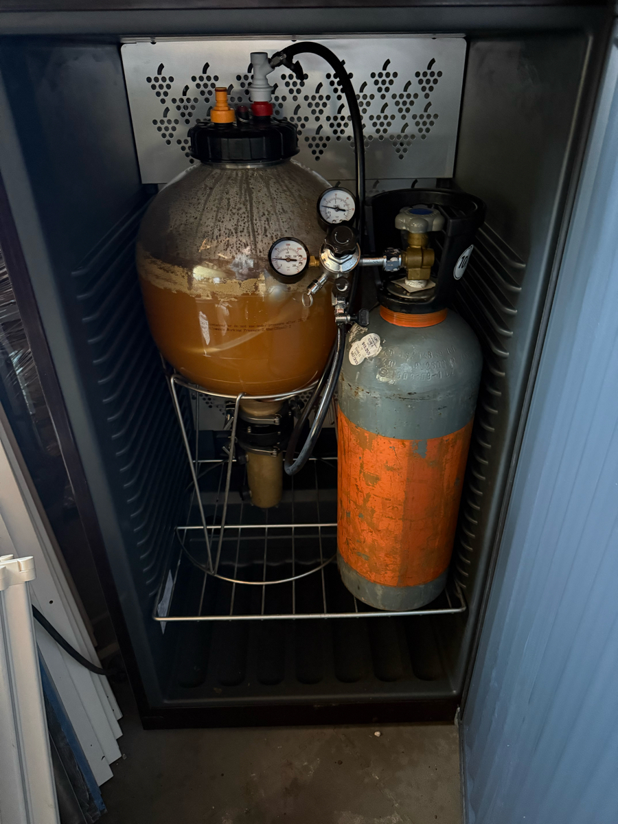

alanou
Remembering M.P.
Posté le 07-10-2025 à 12:53:44  profilanswer
Et c’est parti en cold crash !
https://img3.super-h.fr/images/2025/10/07/snapshot_16807bf4be81101c95ce1.jpg
J’ai récupéré une cave à vin Liebherr chez mes parents, la taille est parfaite ! Le frigo que je pensais utiliser à la base est lui HS, mais au final ca se goupille plutôt très bien avec cette cave à vin.
Ça prendrait 4 kegs (ou 3 + la bouteille de 10kg de co2), et le fermzilla rentre également avec la bouteille en cas de besoin de coldcrash ou en unitank.
Sur la bière en elle même verdict ce soir.
En tout cas… DI 1081, DF 1004… ça va taper un peu, en partie de ma faute j’ai du manquer de 2 ou 3l au départ, et le reste c’est probablement dû à la puissance de la WLP720, encore plus en starter
Vidéo du monstre en action : https://streamain.com/rtaKKKnZlgLvjDP/watch
Message édité par alanou le 07-10-2025 à 15:00:10

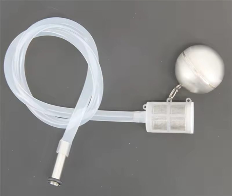

Posté le 05-11-2025 à 16:26:05  profilanswer
Les pièces additionnelles à ajouter à un keg c'est vraiment des broutilles qui ne coûtent pas cher.
Des connecteur à bille, du flexible, une ou deux valves, un flotteur, éventuellement de quoi filtrer.
A comparer aux connectiques qui s'adaptent sur les fermenteurs inox, pas pareil niveau prix.
Par contre oui, tu n'auras pas de fond conique pour récupérer ta levure

Moi aussi va falloir que je m'y remette un jour après une petite pause.
Pour ça j'aimerais me débarrasser de mes apollo en plastique (vieillit mal, se nettoie mal) pour faire de la fermentation sous CO2 en sodakeg.
Bon vu que je brasse en 30l il m'en faut minimum 3, deux pour séparer le brassin et un voire deux pour transférer après le dryhop.
L'autre truc c'est qu'il faudrait remplacer la tige plongeante en inox par un système de tuyau en silicone avec flotteur et filtre comme sur les fermenteurs plastique. Vous pensez que c'est facilement adaptable ? Il y a des kits ?
Message édité par toninus le 18-05-2026 à 22:24:29

https://rehost.diberie.com/Picture/Get/r/515039
https://a.aliexpress.com/_EGCRRrG
Je crains le jour où la technologie surpassera nos échanges humains. Le monde aura une génération d’idiots. #FB #Twitter #Instagram #TikTok etc...

Top.
Bon faut quand même que je voie si ceux de mes fermenteurs en plastique sont compatibles, même si ce n'est pas ruineux comme achat.
Et l'autre inconvénient c'est que l'on ne voit plus le niveau dans les kegs, mais bon je devrais arriver à m'en sortir...
n°74687982

Tu peux peser ton keg, avec la boule chez moi c'est 4.5kg à vide.
Et oui ceux de l'apollo devrait être compatible.
Message édité par pedzouille le 19-05-2026 à 08:47:54
