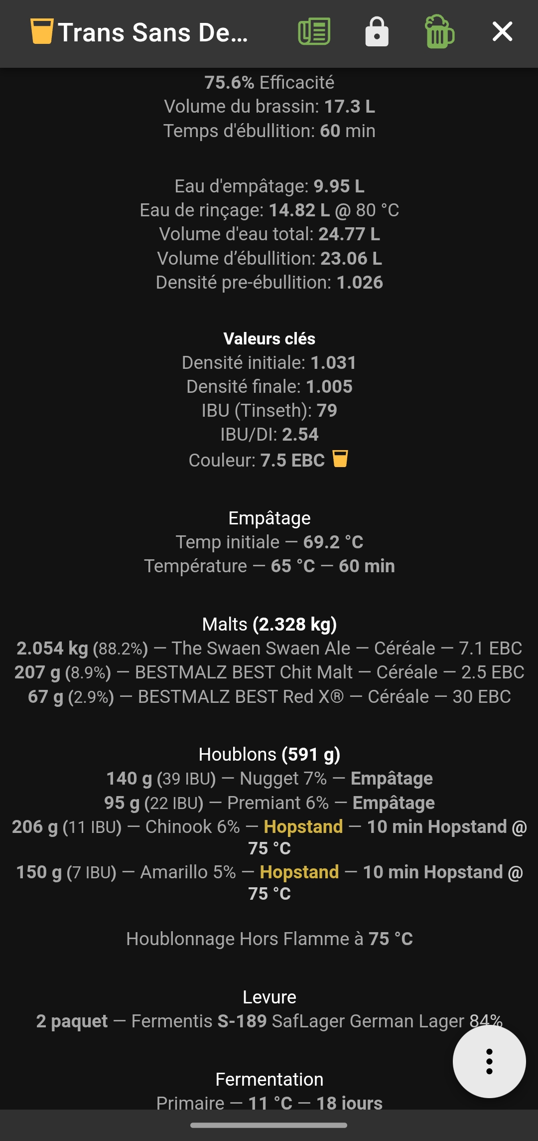

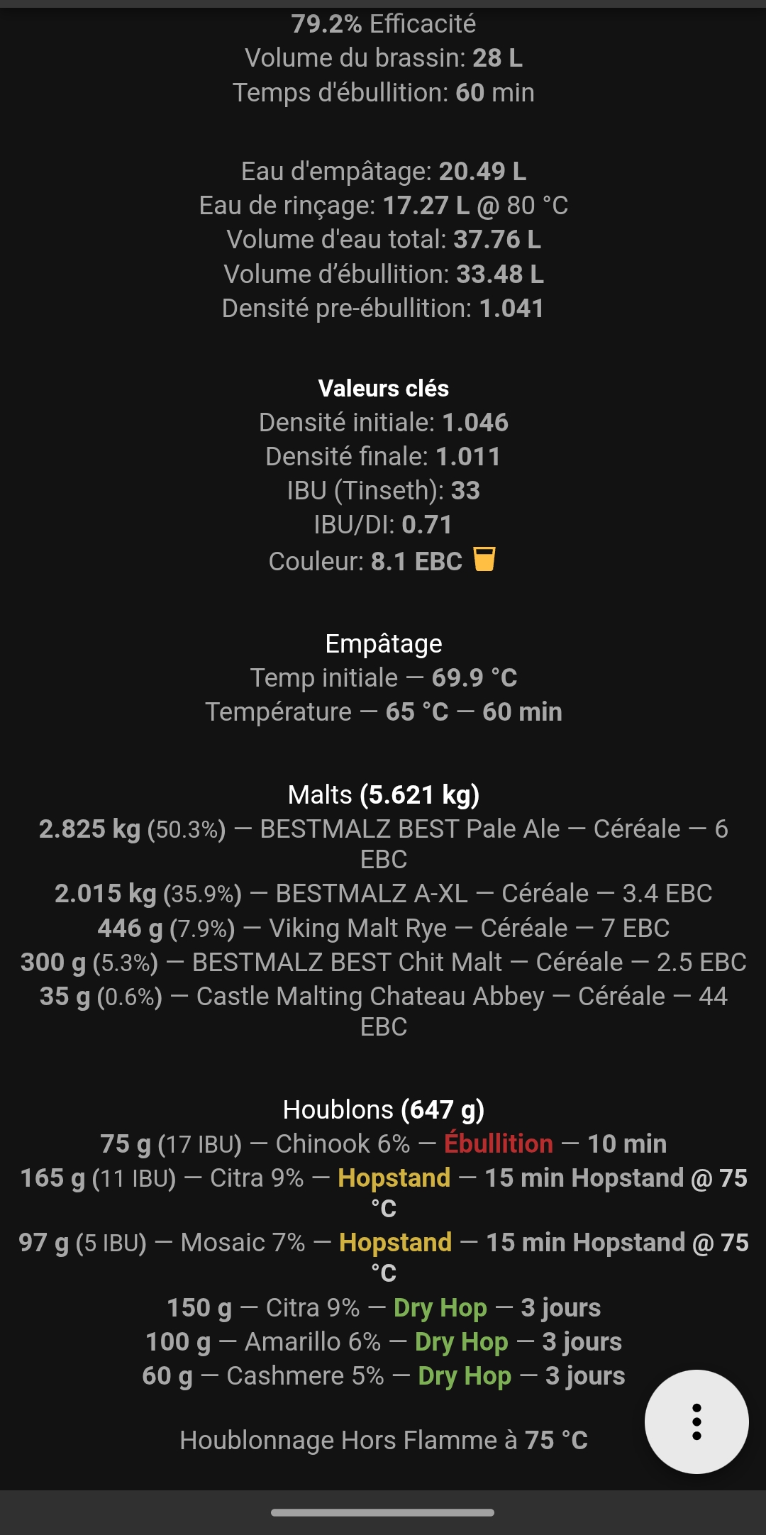

Bon mercredi j'ai transféré une bière d'un keg avec flotteur au keg de service, du coup.... j'ai brassé à l'arrache une IPL l'après-midi. Histoire d'utiliser quelques vieux houblons de 2021 qui se cachait dans le frigo, bien au fond [:mantafahrer:2]
https://rehost.diberie.com/Picture/Get/r/336638
591g à rajouter au total de 2024 :lol:
https://rehost.diberie.com/Picture/Get/r/336639
Faut bien s'hydrater durant le travail (mais ce n'est qu'une nano neipa à 1.8%) Oui bon le soleil envoi des watts, du coup c'est presque pas assez trouble :?
https://rehost.diberie.com/Picture/Get/r/336640
Voilà une bonne IPA, Brewfather surestimes largement les IBU de l'empâtage je pense !!!

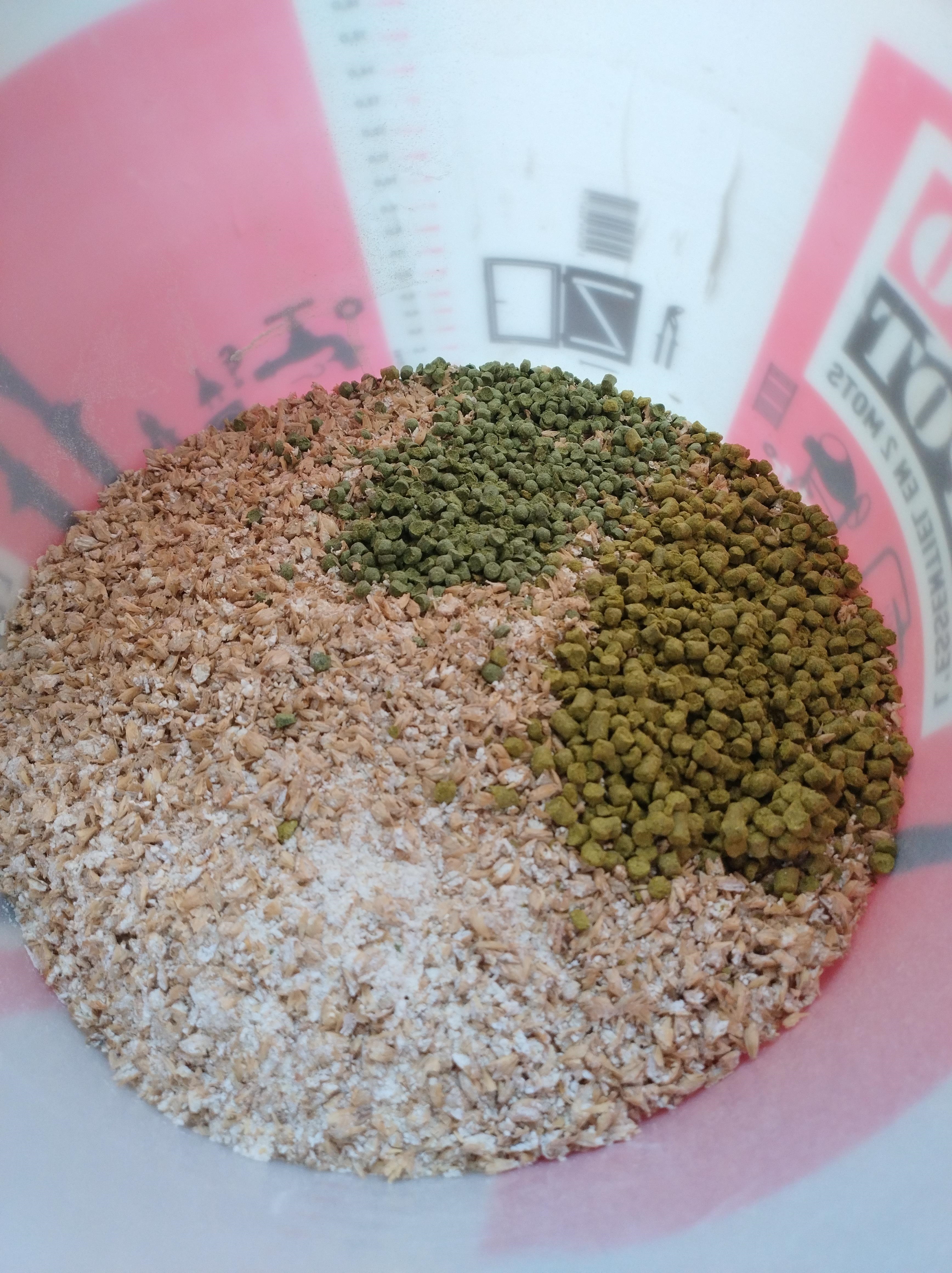

Et là tout de suite l'empâtage est en cours pour le dernier brassin de l'année. Rien d'original dans celui-là
https://rehost.diberie.com/Picture/Get/r/336641

Je ne capte pas, tu as mis les houblons mélangés avec les flocons et le malt concassé ?
Col Do Ma Ma Daqua
n°72092344
jonas
c'est mon identité
Posté le 20-12-2024 à 11:28:02  profilanswer
+1 je gombren pas :o
et voilà
n°72092964
pedzouille
Posté le 20-12-2024 à 13:06:55  profilanswer
Y a pas de flocons :pt1cable:
C'est le conditionnement du malt avant concassage qui donne cette impression de grain plus gros après qu'avant. L'enveloppe reste intacte.
Et oui, houblonnage à l'empâtage
Faut un peu sortir des stéréotypes début d'ébullition, fin d'ébullition etc.... :O
Message édité par pedzouille le 20-12-2024 à 13:09:28
