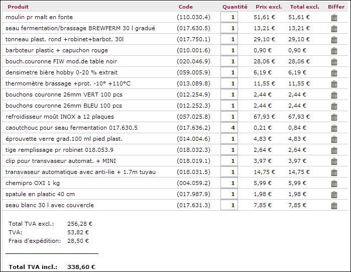

bon, en dehors du filtre qu'il faudrait que je fasse moi même, ceci est donc complet (hors ingrédients) ? [:meganne]
http://www.walcome.net/hfr/brassage.png

Je vois sur le site de Brouwland que les bouchons ont la mention "Non stérilisable".
C'est bizarre, non?
Pour le filtre, je l'ai fabrique avec ce tutoriel: http://univers-biere.net/brico_filtre1.php
Ca marche bien.
Message édité par Profil supprimé le 25-03-2013 à 13:05:34

Je stérilise les bouchons en les plongeant dans un bain de Chemipro. Je pense qu'il ne faut pas les chauffer.

j'ai reçu +/- 600 euros pour mon anniv' pour me lancer dans mes premiers homebrew.
si je commande toute la liste ci-dessus, si j'ai bien compris il me manque :
 - le filtre (et à vrai dire si je pouvais acheter un truc tout fait ce serait bien, je suis pas du tout convaincu de savoir faire ça correctement)
 - des tuyaux (je prends ça aussi chez brouwland puis je coupe moi même, je suppose ?)
 - des ingrédients, évidemment
 - une grande marmite (que je vais essayer de trouver sur ebay, donc)
 - des bouteilles (je sais pas où les acheter, ou bien si j'utilise mes propres vidanges ?)
pour le filtre, est-ce qu'il y un site où je pourrais commander un truc adapté, déjà monté ?
Tout conseil est super bienvenu ! :jap:

si je commande ceci, j'ai déjà de quoi faire un ou deux batchs sympas ?
http://walcome.net/hfr/malts.png
edit : j'ai rajouté des levures à ma commande :o
