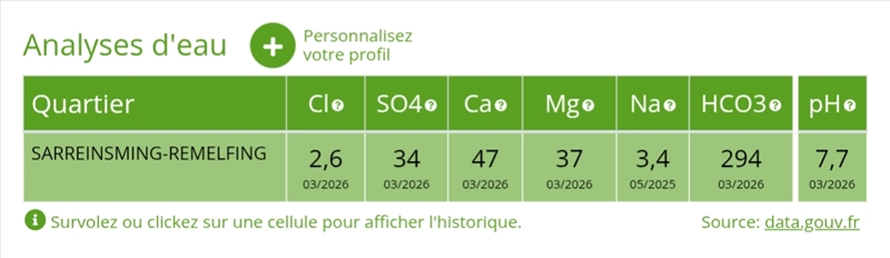

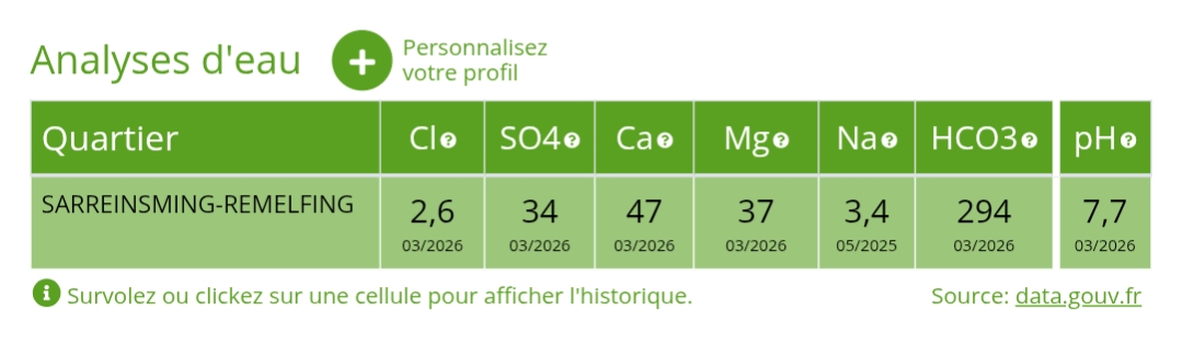

https://rehost.diberie.com/Picture/Get/r/516030
J'ai trop de magnésium pour à peu près tout les styles.

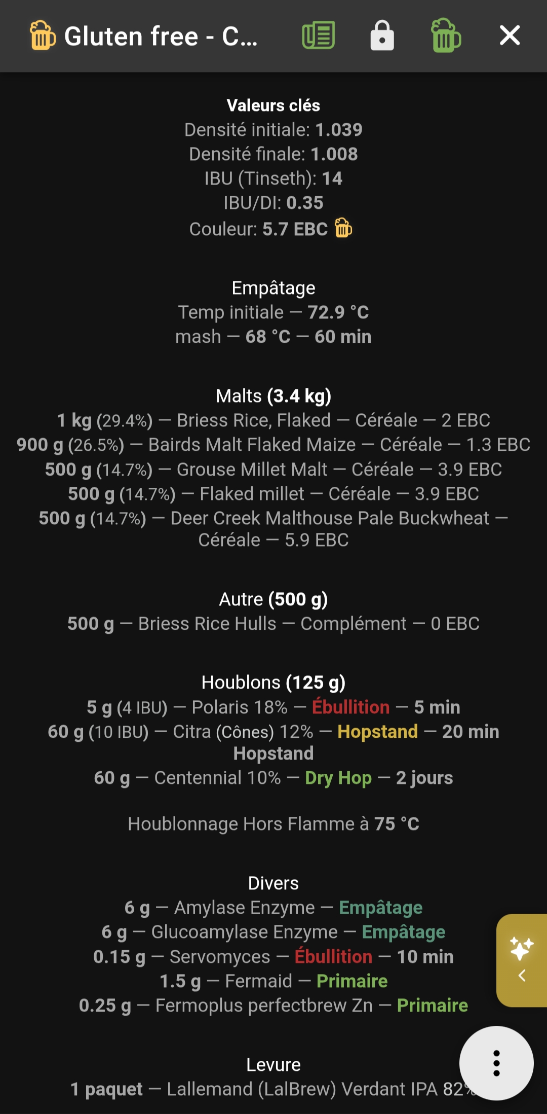

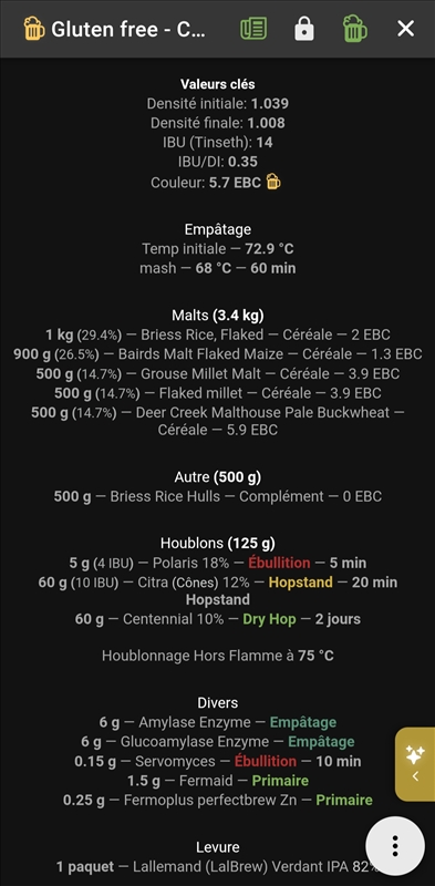

https://rehost.diberie.com/Picture/Get/r/517743
J'ai prévu une sans gluten pour l'anniversaire d'un ami coeliaque (sauf la levure élevé sur substrat d'orge, donc de faible possibilité de gluten dans la bière finie) Bon il boit mes bières "normales", sauf qu'il passe parfois de mauvaise nuits :cry:
Déjà faut des enzymes pour extraire le sucre, mais aussi de l'azote à foison, surtout si je reste sur la verdant en levure.
Le fermaid O est perdu dans les lymbes de la logistique.... J'espère qu'il va pas trop traîner  :sweat: Sinon je prendrais une autre souche.
Mais même avec une Old english par exemple, le moût serait bien pauvre en fan, donc ça fermenterait, mais avec des risques de faux goûts et de fermentation sans fin.
Message édité par pedzouille le 29-05-2026 à 19:21:30

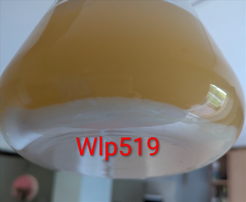

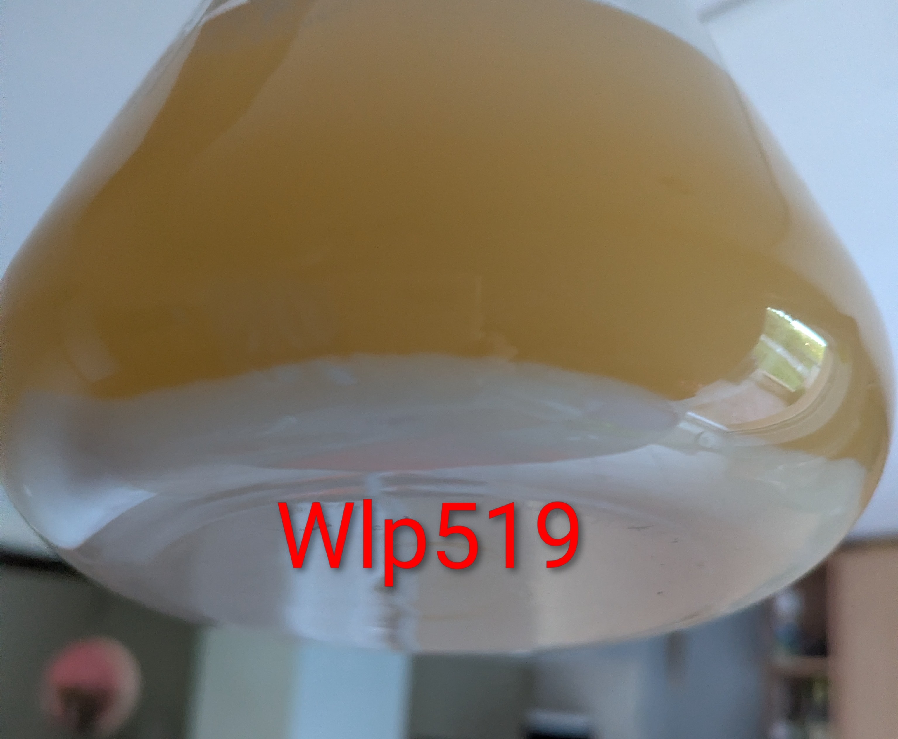

Posté le 30-05-2026 à 14:44:37  profilanswer
https://rehost.diberie.com/Picture/Get/r/517838
Stranda, anciennement opsaugh.
Brassage la semaine prochaine, avec polaris, solero et tango, houblonnage moderne allemand.
[:eeeinstein:3]  [:zigg]
Message édité par pedzouille le 30-05-2026 à 15:07:14

pedzouille
Posté le 30-05-2026 à 17:03:01  profilanswer
toninus a écrit :
Je croyais que le sous-ensemencement n'était pas un souci pour les kveik ?
Si le moût contient de quoi bien les nourrir... FAN tout ça  :O
Sinon oui, mais là c'est une récup d'un starter d'y a un an, c'est un réveil surtout. Enfin aussi de la multiplication pour en garder 2/3 petit pot au frais pour la prochaine fois.
Et le starter d'origine était déjà avec une levure périmé depuis un an  :O
Sinon je viens de préparer deux kegs.
Un 9 litres avec 100g de fleurs de sureau.
Et 18l pour une houblonnade avec 85g de zappa et 130g de styrian cardinal.
Message édité par pedzouille le 30-05-2026 à 17:06:01
