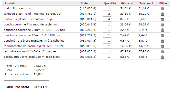

donc :
moulin à malt
2 (ou 3) cuves
barboteur(s?)
densimètre (+ éprouvette ?)
thermomètre
transvaseur ?
une casserole de 30l ou plus à foutre sur le gaz ?
un refroidisseur (à voir ce que je trouve de moins cher/plus simple)
capsuleuse et capsules
comme ça j'ai tout ? (sans compter les ingrédients of course)
si l'eau du robinet est bonne chez moi (à mon goût), je dois quand même acheter de l'eau en bouteille ?
Merci pour tous vos précieux conseils [:meganne]

genre comme ça ? :
http://www.walcome.net/hfr/matos%20brassage.png

n°33736008
gaston1024​1
Posté le 24-03-2013 à 15:47:10  profilanswer
Il manquerait pas des trucs ?
Genre une marmite, un filtre, etc...
ben c'est un peu pour ça que je pose la question...
une marmite géante, j'imagine que je peux trouver ça à peu près n'importe où :o comme filtre tu me conseilles quoi ? :o

Theartemis
Posté le 24-03-2013 à 15:50:00  profilanswer
Par contre ton brûleur gaz, ça va vraiment être la galère pour l'ébullition si tu fais 20L.
Perso j'ai choppé un brûleur Paella 40cm 11kW chez Metro pour 50€ c'est top.
Et si je ne m'abuse tu n'as pas de dispositif de filtration, (cuve plastique + filtre tresse inox).
Pour la marmite, j'ai pour l'instant une 26L mais le mois prochain, on va certainement investir dans une 70L avec vanne préinstallée :
http://www.themaltmiller.co.uk/ind [...] ductId=390
Note que sur ce site tu peux aussi commander de nombreux houblons et malts.
Message édité par Theartemis le 24-03-2013 à 15:54:40

gaston1024​1
Posté le 24-03-2013 à 15:51:27  profilanswer
Une marmite géante, c'est cher, sauf sur ebay ;)
http://www.ebay.fr/itm/50-L-MARMIT [...] 519f9a0201
Plus bruleur paella, oui.
Filtre tresse inox ou manifold, oui. Facile à bricoler. Il te faudra une cuve supplémentaire. Sinon, aucun intérêt d'acheter 4 barboteurs...
Message édité par gaston10241 le 24-03-2013 à 15:52:50

gaston1024​1
Posté le 24-03-2013 à 15:52:15  profilanswer
pour l'éprouvette, prends celle en plastique.

jonas
c'est mon identité
Posté le 24-03-2013 à 15:57:07  profilanswer
pour la casserole, l'inox c'est mieux que l'alu ? :o
et voilà
n°33736091
gaston1024​1
Posté le 24-03-2013 à 15:58:06  profilanswer
En raison du caractère potentiellement toxique de l'alu en alimentation, oui. Sinon, non.

n°33736146
fdaniel
Have you got a 27B/6 ?
Posté le 24-03-2013 à 16:06:15  profilanswer
- fût 30 l => prends en un seul pour démarrer, et un fût classique (réf. 017.630.5), comme je l'ai dit plus haut pour l'embouteillage il est plus pratique (et moins cher). Je m'étais gouré pour le gros fût, le barboteur est fourni. Avec le fût classique aussi, prends en éventuellement un de secours, mais pas la peine d'en commander 4. Par contre les joints pour le barboteur du fût classique (réf. 017.630.5) ne coûtent rien, profites-en pour en commander 2-3 pour le jour où il faudra le remplacer.
- bouchonneuse => très bien, modèle très correct
- manque la tige de remplissage à monter sur le fût pour l'embouteillage : réf. 018.053.9 (on peut faire sans, mais c'est quand même plus confortable)
- prévois aussi du tuyau alimentaire pour soutirer d'un fût à l'autre, c'est mieux que de verser d'un grand coup (en cours de fermentation il vaut mieux éviter de trop oxygéner le moût, sinon il peut prendre un goût d'oxydation); ou alors le transvaseur que j'ai indiqué (réf. 018.031.5)
- il te faudra aussi du tuyau pour raccorder le refroidisseur, mais tu en trouveras peut-être en magasin de bricolage (attention à la qualité du truc, vaut mieux qu'il soit bien indiqué comme alimentaire)
- profites-en pour prendre aussi du produit nettoyant, par exemple un gros pot de Chemipro Oxy (réf. 004.059.2), en dehors de chez eux je ne suis pas sûr qu'on en trouve facilement
- un fourquet en plastique, pas cher et toujours plus pratique qu'une grosse cuillère (réf. 017.987.9)
- pour le filtrage Brouwland a une cuve spéciale (réf. 057.030.8), mais elle est un peu chère et il me semble avoir lu des retours pas terribles sur son efficacité; tu peux t'en bricoler une avec le montage montré par gaston10241 plus haut, ou un bout de tresse inox (cf. les pages précédentes); prévois une cuve supplémentaire, ou un bricolage avec un bac/seau alimentaire qui pourra aussi faire l'affaire (vu que c'est juste pour le filtrage pas besoin de couvercle hermétique, faudra juste ajouter un robinet)

gaston1024​1
Posté le 24-03-2013 à 16:08:55  profilanswer
Pour le filtrage, prends un seau non percé... puisqu'il te faudra percer au bon diamètre à la fabrication du filtre.
Quand c'est bon, y'a pas meilleur - Isologue
