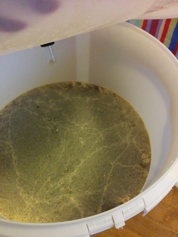

http://reho.st/preview/self/823e5c9d49d10c647c1cdf476baa1cc665cfae99.jpg
Premier brassin aux chiottes :/ Une idée de ce qui a pu se passer ? c'est la fameuse ipa qui n'arrêtait pas de fermenter depuis août...
n°40042437
gaston1024​1
Posté le 09-11-2014 à 17:21:08  profilanswer
C'est vert... T'as mis trop de houblon :o

n°40043707
M300A
Posté le 09-11-2014 à 19:37:24  profilanswer
pas d'autre idées sur mon brassin? :/
n°40043755
M300A
Posté le 09-11-2014 à 19:43:35  profilanswer
on aurait dit un peu du lait caillé, sur le coté la ou ça a séché c'était presque farineux. L'odeur du Nelson avait presque disparu, je trouvais un nez un peu zarbi peut être de pomme
n°40043946

n°40043985
M300A
Posté le 09-11-2014 à 20:11:02  profilanswer
kevin_jones a écrit :
c'est une infection, pomme ou cidre c'est infection lactique ou levure sauvage.
Oui, cidre ça doit être ça. lactique ça vient d'où?

M300A
Posté le 09-11-2014 à 20:18:12  profilanswer
serpentin comme dhab! Par contre a la brassé le 10 août et jentendais encore des blob blob cette semaine :/

M300A
Posté le 09-11-2014 à 20:33:29  profilanswer
Oé on saura jamais trop quoi :/ Tant pis c'est la première fois que ça nous arrive.
Dailleurs, niveau hygiène... pour les chaussettes je passe a la machine et je fais bouiillir ensuite (avant un dry hop), c'est bon?
Je me pose pas mal de question sur le robinet par contre. Vous faites cment lors des prises de densité?
Ça peut poser soucis d'ouvrir la cuve légèrement pour sentir des fois?

M300A a écrit :
J'ai toujours vu 20° partout moi aussi...
Vous seriez pas entrain de melanger la biologie en general avec les levures de bieres qui sont peut etre specifiques ?
Lis la réponse de Thecoin, tout y est.
Message édité par ramseys le 09-11-2014 à 22:37:32
n°40046114
M300A
Posté le 09-11-2014 à 22:42:16  profilanswer
J'sais pas, fin bref, je reste sur mes 20° moi ca marche bien.
N'empeche que c'etait puerile d'alerter pour ça, on est deja pas des masses à essayer de faire vivre le topic...
Bref, j'vais aller pleurer mon IPA au Nelson moi :sweat:
:wq
n°40046205
lxl ihsahn​ lxl
●⌠ Antaigris ⌡●
Posté le 09-11-2014 à 22:47:13  profilanswer
Reste que le choc thermique est possible, si la levure sortait du frigo par exemple, ou un choc osmotique... mais en général y'a toujours une fraction qui survit.
J'ai peu d'expérience sur la bière mais sur du pain j'en ai fait vivre des vertes et des pas mûres, et les levures sont de braves bêtes qui sont capable de survivre à pas mal d'épreuves.
Après, pour ce qui est d'obtenir un résultat organoleptique optimum il est clair que c'est tout un art ; avoir un pain qui lève ou une bière qui fermente c'est une chose, mais avoir un bon pain ou une bonne binouse...
[YouTube] Le Cerveau Lent : vulgarisation sciences cognitives ◦ [url=https://forum.hardware.fr/hfr/AchatsVentes/Photo-Audio-Video/vds-pentax-samyang-sujet_644991_1.htm]Vente Penta
n°40046315
M300A
Posté le 09-11-2014 à 22:52:47  profilanswer
J'aurais du garder une souche de mon brassin infecté, celle la elles fermentent même la cuve en plastoc :o
Message édité par M300A le 09-11-2014 à 23:02:18
:wq
n°40046419
thecoin
Chasseur de chasseur de canard
Posté le 09-11-2014 à 22:59:46  profilanswer
M300A a écrit :
J'aurais du garder une souche des mon brassin infectées, celle la elles fermentent même la cuve en plastoc :o
Tu avais mis un DH dedans (des pelets)?
Si tu regardes ce que le canard mange, tu ne mangeras pas de canard.
n°40046439
M300A
Posté le 09-11-2014 à 23:01:25  profilanswer
Oui, du Nelson de chez bieredumonde
:wq
n°40046558
thecoin
Posté le 09-11-2014 à 23:12:00  profilanswer
Ca explique la couleur [:ddr555]
Il y a quelque chose qui correspond a tes symptômes sur le site du nain?
http://univers-biere.net/infections1.php
n°40046615
M300A
Posté le 09-11-2014 à 23:18:01  profilanswer
Oé lactique je dirais.
J'ai vu des meilleurs descriptifs ailleurs. Pleins de fils blancs chelou avec une consistance de lait caillé un peu. L'odeur du Nelson tres attenuée et une odeur bizarre qui pourrait bien correspondre a du cidre. Quand a la densité, je l'ai pas mesuré mais la biere avait été brassée fin aout. Ca me semblait terminé mais quand j'ai mis le DH, c'est reparti un peu.
On a mis ça sur le dos de l'oxygénation mais cette semaine j'entendais a nouveau des bulles franches. En l'ouvrant cette aprem, vision d'horreur :/
Je pense donc qu'on a fait rentrer ces merdes en meme temps que le DH, et la fermentation qui repart etait donc bien un symptome :/ Mais y'avait plus rien a faire t'facon
Lactobacillus produit de l'acide lactique par le biais de la fermentation de carbohydrates. Son activité ne produit pas trop d'odeurs mais peu tout de même donner un goût acide et troubler la bière. Certaines formes de Lactobacillus et Pediococcus peuvent aussi donner un côté gélatineux, un trouble blanchâtre pendant la fermentation rappelant des fils de soie, qui se forme généralement en surface de la bière.
Cause 1 : Une infection bactérienne. Acetobacter qui produit de l'acide acétique (vinaigre) ou bien Lactobacilli qui produit de l'acide lactique sont des infections courantes en brasserie. Des fois l'infection dégage une odeur de vinaigre de malt, dans d'autres cas une odeur de cidre. Ceci dépend de la bactérie qui infecte le brassin. Acetobacter produit souvent une masse gélatineuse, qui peut être un bon indicateur visuel de cette bactérie. Ceci peut aussi provoquer un effet très trouble dans la cuve de fermentation, ce qui est anormal. Le résultat final peut être buvable selon les cas, les infections par les lactiques sont des fois recherchées pour certaines bières.
Message édité par M300A le 09-11-2014 à 23:22:14
