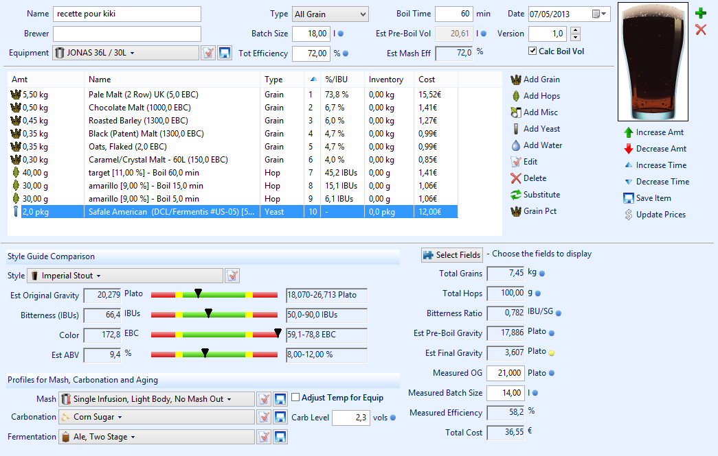

n°38115674
acteon89
Posté le 13-05-2014 à 18:47:09  profilanswer
Alors en malt :
pale malt 5 ebc  8kg,
1kg de chaque :
crystal malt 150 ebc
munich malt 25 ebc
black malt 1300 ebc
chocolate malt 1000 ebc
roasted barley 1300 ebc
roasted wheat malt 1000 ebc
roasted rye malt
levure : s-04 s-33 t-58 et us-05
houblon :100g de  bobek, targuet, bullion, amarillo et un peu de nelson sauvin.
je viens de voir que pour une stout bien épaisse comme j'aime c'est des flocon d'avoine qu'il faut  :(

tu veux un machin à quel degré d'alcool à peu près ? plutôt houblonné genre black ipa ou bien stout/torréfié de sa mère ?
et voilà
n°38115728
jonas
c'est mon identité
Posté le 13-05-2014 à 18:52:11  profilanswer
et tu veux faire combien de litres ?
et voilà

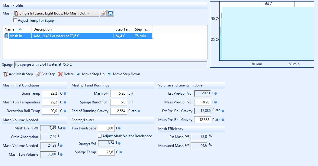

n°38115995
jonas
c'est mon identité
Posté le 13-05-2014 à 19:19:39  profilanswer
tiens, cadeau, tu dois juste aller acheter du porridge (flocons d'avoine) au supermarché, ça coute keud.
http://walcome.net/hfr/recette%20irs%20cadeau.png
http://walcome.net/hfr/recette%20irs%20cadeau%202.png
et voilà

Posté le 13-05-2014 à 19:37:48  profilanswer
La vache, avec le chocolate, le roasted barley et le black malt dans ces proportions, ça doit déclencher des alarmes incendie tellement c'est grillé [:tinostar]
n°38116451
jonas
c'est mon identité
Posté le 13-05-2014 à 19:58:57  profilanswer
nope, ça passe easy.
et voilà
n°38116501
acteon89
Posté le 13-05-2014 à 20:03:53  profilanswer
Super, je fait des brassins de 10l, je vais m'en inspirer et adapter ça merci chef   :jap:
Niveau degrés 9-10° ça me semble pas mal  :D
tu veux que je m'en occupe ?
en tout cas l'imperial stout que j'avais fait était encore un peu plus chargé en malts torréfiés, et franchement il passait vachement bien, tu peux demander à tous les ki-orgeux qui l'ont gouté.
d'ailleurs je le rebrasse la semaine prochaine je crois, avec un peu de malt tourbé en plus [:huit]
