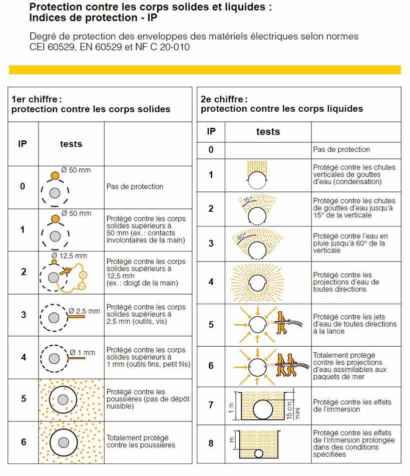

Fender a écrit :
ip54 avec un gros orage bien venteux, perso, j'aurais quelques craintes...
La difference 4-5 c'est l'aspect resistance à eau sous pression donc logiquement ton gros orage devrait pas etre un probleme en 54 sauf si t'as une tempete tropicale. Les wallbox sont 54 (en totu cas la mienne  :o ), mais sous carport donc abritée
Posté le 17-03-2022 à 14:19:44  profilanswer

Fender
Posté le 17-03-2022 à 15:02:18  profilanswer
chez moi j'ai souvent des vents >80 km/h et de l'eau qui s'infiltrent autour des cadres de fenêtre si je ferme pas les volets quand ça souffle fort pendant les orages :o
we are the dollars and cents

nicolas46230 a écrit :
C'était au cas ou toi non plus tu ne pipes rien aux normes  [:doosen]
je veux bien le déchiffrage du 55  :jap:
je suis né fatigué et fait pour me reposer

nicolas462​30
Posté le 17-03-2022 à 16:28:30  profilanswer
https://cmsphoto.ww-cdn.com/superstatic/264384/art/grande/25571156-26786381.jpg?v=1537126503
Donc le premier 5 c'est : protection contre la poussière mais sans dépression à l'intérieur du produit (avec dépression c'est le 6)
Et le deuxième 5 c'est le jet d'eau de jardin grosso modo (14l/min pendant 3 min à 3m). Le 6 c'est la lance à incendie (ça passe à 100l/min)
Message édité par nicolas46230 le 17-03-2022 à 16:33:40

db__
spécialiste de l'à peu près
Posté le 17-03-2022 à 16:46:07  profilanswer
nicolas46230 : merci :jap:
mon cro est ip65 donc je peux charger tout le temps sauf aux saintes-Maries par tempête :D
