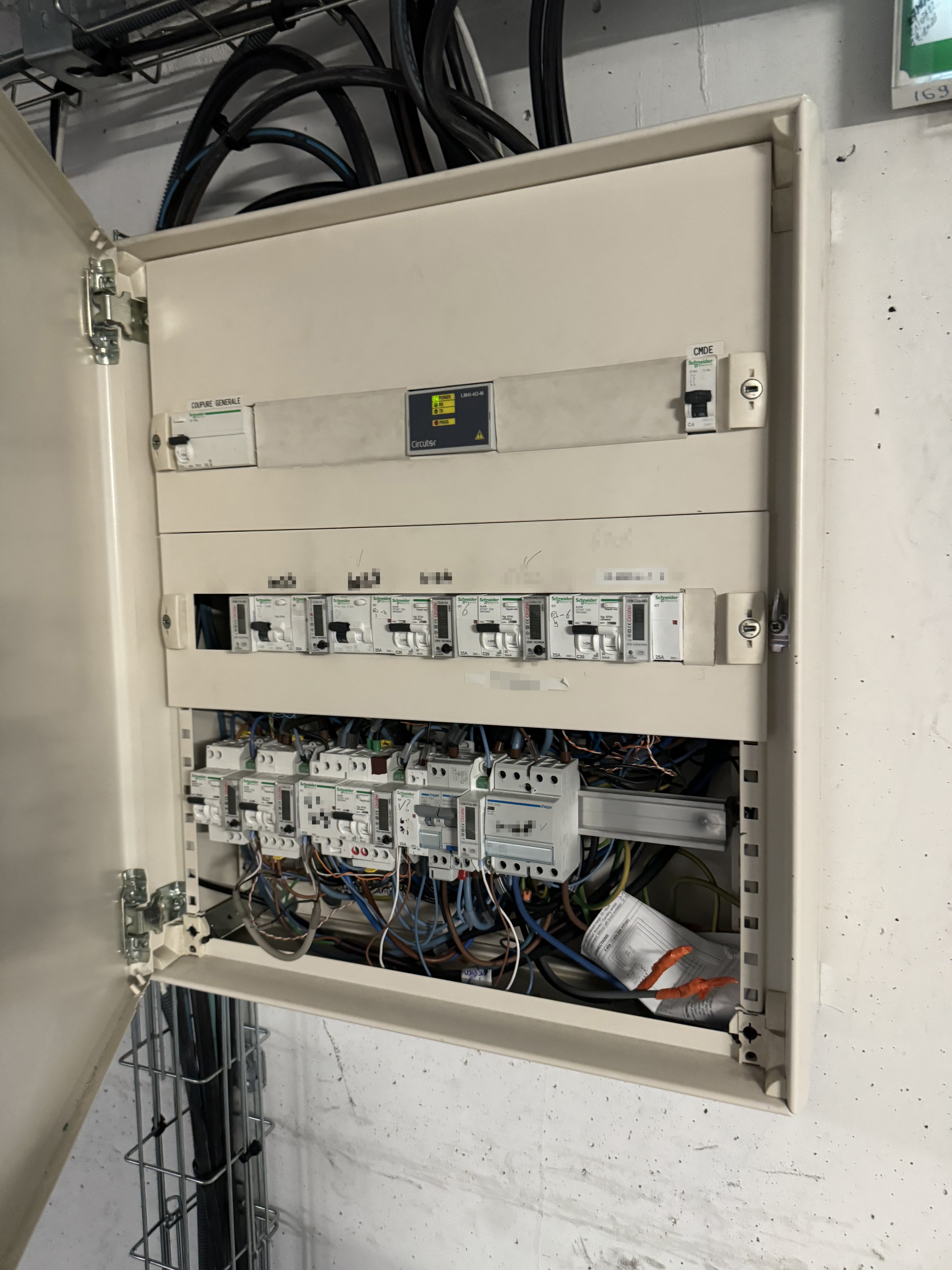

j'en ai fait un retour il y a pas longtemps
tib-c a écrit :
sinon zeplug, mon immeuble a été pré installé
j'ai une borne 7,4 kW depuis un mois
l'install a été assez chaotique mais après quelques luttes, ça fonctionne
- délai : sachant que dans mon cas, l'infra était déjà présente : ils sont au taquet des 8 semaines du contrat
- borne : ne fonctionnait pas comme je voulais. Leur coffret électrique est équipé de contacteurs gérés par un automate. Car ils ont un principe de priorité HC. Mais c'est bien plus qu'une priorité :o :o
En gros ma borne n'était alimentée qu'en HC (à des horaires douteux, genre fallait attendre 23h+)
Et je ne pouvais pas programmer une charge ou brancher à l'avance : la charge ne se lance pas si le câble est juste branché à 16h avec borne non alimentée, puis que vers 23h elle devient alimentée :o
J'ai fait appel au SAV, cela n'a pas été évident. La date d'intervention proposée a été à J+7
Désormais le contacteur est shunté et ma borne alimentée 24/24.
- fiabilité : je n'ai pas assez de temps de retour
Jusqu'à maintenant, et depuis que le contacteur est shunté, j'ai toujours pu charger quand j'en avais besoin
La borne a été bien installée et est équipée d'un interrupteur à clé
néanmoins, comme je l'avais dit dans mon message d'il y a quelques mois, dans mon cas l'infra est dans un état lamentable
https://rehost.diberie.com/Picture/Get/t/260689
Certes, cela est "leur propriété", mais la gueule de leur armoire fait flipper.
Et comme à chaque intervention, c'est un technicien différent (sous-traitance tout ça), ils ont du mal faire leur boulot facilement et correctement
J'avais une voisine qui avait un souci sur sa borne, il a fallu couper le jus de chaque borne juste pour trouver la sienne
Manque un plastron, les câbles sont en bordel, aucun étiquetage (c'est écrit au feutre sur les disjoncteurs), un tiers des compteurs n'ont pas la certification MID...
puis y a plusieurs appareillages différents, du schneider, du Hager...
du travail de professionnel :o
dans les parfaites règles de l'art :o

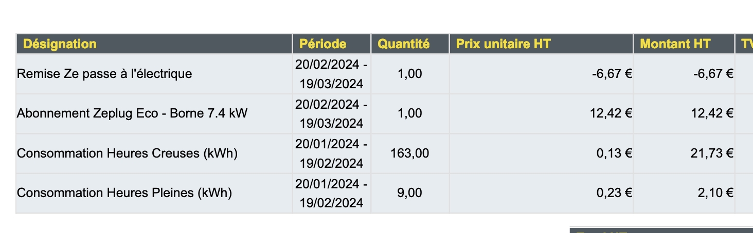

- facturation : de mon point de vue, c'est à améliorer
la facture est beaucoup trop simplifiée
https://rehost.diberie.com/Picture/Get/r/260688
les factures mériteraient vraiment du détail tels que :
  • un numéro d'identification du compteur (à l'image d'un RAE), qu'on pourrait retrouver aussi dans l'armoire électrique
  • le détail des index de début et de fin en distinguant HP HC
  • et pourquoi pas, un historique des charges avec les dates
Car là concrètement, les consommations sont invérifiables. S'il y a un doute, on ne peut pas aller lire le compteur
Ils pourraient écrire 180 kWh au lieu de 163, on n'y verrait que du feu

Compteur non MID => ils n'ont pas le droit de te facturer...
Tu attends deux ou 3 ans et tu contestes toutes tes factures.  :love:

Je ne sais pas si c'est moi qui rate quelque chose mais 8*220 = 1760 ==> on est bien sous les 2kva.
Mais 16 * 220 = 3520 ==> On est LARGEMENT au dessus des 2kva alloué par garage donc ça va sauter au niveau du compteur donc je ne vois pas comment ça pourrait passer...
Je ne comprends pas ton allusion à 2kVA
Il y a 18 garages chacun doté d'un sous comptage et "d'une prise"
L'abonnement est 36 kVA
Mais cela ne veut pas dire que chaque garage n'a que 2 kVA
(à moins qu'il y ait un délesteur, mais j'y crois pas trop car le rôle d'un délesteur c'est de couper des circuits, niveau qualité de service c'est inapproprié)
Cela veut juste dire que s'il y a plus de 36 kVA en simultané sur l'installation globale, le compteur fournisseur va sauter
En fait, le 36 kVA est a priori approprié : il n'y aura a priori jamais les 18 garages qui tirent le max
L'installation après compteur est ensuite dimensionnée selon la prise et la section de câbles qui sont installés dans chaque garage
(en gros cela est dimensionné selon les appareils qui y seront raccordés)
Quand on met une prise 230V, et notamment pour un garage, il est quasi sûr à 99% que cela a été câblé en 3G2.5 rigide avec protection 16 ou 20A par garage
À ton niveau, si tu as besoin de 3kW, tu pourras donc avoir 3kW  :jap:
Merci de ton retour.
J'ai l'impression que la qualité du résultat est un peu une loterie en fonction du sous-traitant qui fait les travaux.
Par contre, je pense que c'est quasiment ma seule possibilité de pouvoir recharger chez moi.

C'est toute la question qui se pose. Aucune idée de comment c'est découpé.
Je demanderais à l'électricien les détails.
De mémoire je dois avoir effectivement un 20A en tête dans le garage puis un 16 pour les 2 Prises + un autre de je ne sais combien (10 peut-être) pour l'éclairage.
Mais il me semble qu'il avait évoqué le fait qu'il y avait en plus un disjoncteur en amont par ligne.
Message édité par burn2 le 11-03-2024 à 11:37:30
