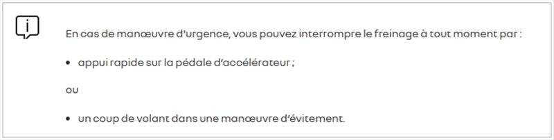

Stop la désinformation, c'est même dans la manuel de cette R5, je viens de vérifier :
https://rehost.diberie.com/Picture/Get/r/504908
Source :
https://www.user-manual.renault.com [...] durgence-7
Bien sûr que si, on a le temps... Je l'ai déclenché plusieurs fois, le freinage d'urgence. Le plus souvent, j'ai uniquement l'alerte au tableau de bord, mais pas le freinage, car je réagis aussitôt.
Les fois où j'ai eu le freinage sans l'alerte, j'ai réaccélérer à chaque fois. C'est devenu un automatisme.
J'ai remarqué que ça le faisait principalement sur autoroute à l'approche d'un pont (c'est l'ombre du pont à mon avis, sorte de tunnel noir, par rapport à la route bien éclairée), quand j'étais au régulateur de vitesse adaptatif. Et j'arrivais à le reproduire plus souvent, si en plus, j'étais sur le voie du milieu, en train de dépasser des camions.
n°74521230
KaiserCz
bros before hoes
Posté le 10-04-2026 à 10:47:30  profilanswer
vous ne parlez pas de la même chose amha
arylol parle du freinage d'urgence, qui ne te laisse quais aucun temps de réaction pour corriger
veloce parle d'une manœuvre d'urgence, type coup de volant ou de frein (mais sans être un gros patin d'urgence)
effectivement dans le cas arylol tu ne peux rien faire
et effectivement dans le cas veloce tu peux ajuster en donnant un coup de volant ou un coup d'accel
C'est ce que j'eu essayé d'expliquer plusieurs fois sans succès visiblement.
Le freinage d'urgence par nature tu peux rien faire, suffit d'en avoir vécu un pour le savoir.
Je confirme que pour le freinage d'urgence , on n'a par définition pas le temps de réagir, le véhicule est déjà bien freiné avant qu'on ait juste compris ce qui arrivait. Et c'est normal, le système est là pour réagir bien plus vite que le conducteur. Il me semble que le temps de réaction d'un être humain est plutôt autour de 1 seconde, c'est d'ailleurs la donnée dans le code de la route qui t'indique à quelle distance tu dois être par rapport au véhicule qui te précède, justement pour avoir le temps de réagir au cas où. Evidemment, "personne" ne le respecte totalement, y a qu'à voir les voitures qui se collent sur la voie de gauche à 130 sur l'autoroute, alors que c'est 2 bandes minimum.

Vous ne laissez pas votre pied droit sur l'accélérateur en conduisant ?
Si la voiture pile, mon pied va naturellement enfoncer la pédale d'accélérateur, si aucun réel danger  [:cosmoschtroumpf]
Et stopper presque immédiatement ce freinage fantôme. En moins d'un seconde.
J'ai dû mal à comprendre comment il est possible de ne pas réagir... À moins d'avoir les pieds ailleurs qu'au niveau du pédalier  :O
Il n'y a pas deux types de freinage d'urgence, mais un seul. En revanche, la puissance peut varier, effectivement.
Rappelons qu'il y a plusieurs réglages de la sensibilité  (tôt / normal / tard). Je laisse en normal.
Si on règle sur "Tard", ça risque d'être plus violent, effectivement.

en fait tu parles d'un freinage fantôme alors que le sujet c'est un freinage d'urgence, ça n'a rien à voir

Le freinage fantôme est un freinage d'urgence avorté.
Soit parce que la caméra et les calculateurs s'en rendent compte, soit par l'action du conducteur (coup de volant et/ou d'accelerateur).
benos a écrit :
Sinon, pour les discussions au sujet du freinage fantôme / d’urgence : oui tu peux réagir, en moins d’une seconde, super, en attendant t’as secoué tous les voyageurs, t’as perdu foie en l’électronique embarquée, et t’es pas prêt d’accepter la conduite full autonome.
Je t'invite à lire ou relire le manuel d'utilisation  [:cosmoschtroumpf]
