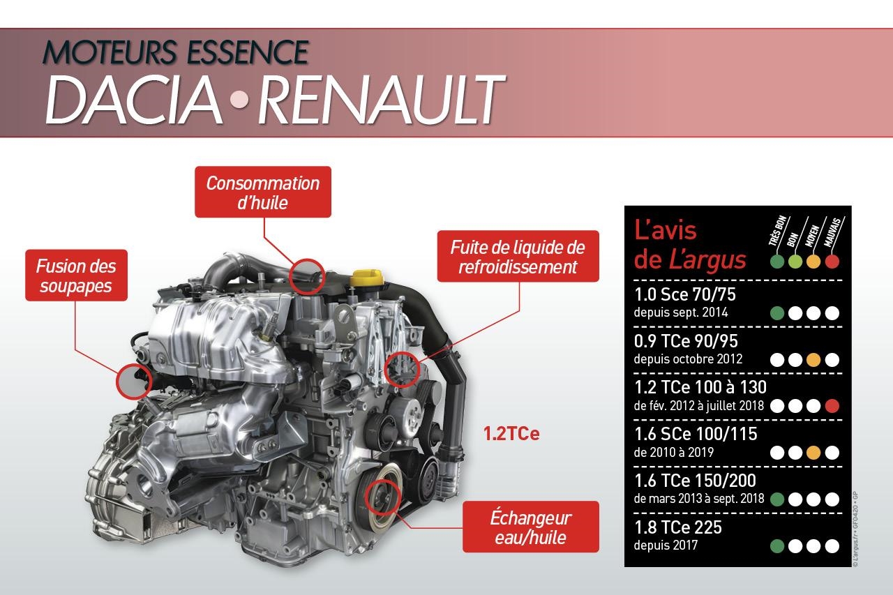

Ma Clio 3 1.2 Tce fait des siennes :/ J'ai de grosses sautes/trous/toux/claquements entre 2000 et 2500tr/m en vitesses 3, 4 et 5, ça se stabilise à partir de 3000t/m
Voyant moteur qui clignote puis s'éteint quand on atteint les 3000tr/m
J'ai réussi à arriver à destination (en 3e à 70km/h, l'objectif : ne jamais freiner ni ralentir :o ) mais ça craint et j'avais les fesses qui suaient tout le trajet.
Qu'est-ce que ça pourrait être ?
- pb de turbo qui déconne ? C'est à peu près à ce moment-là qu'il se met en route
- pb d'injection indépendant du turbo ? Carburant pourri, fuite d'air quelque part ?
- catalyseur ? J'ai déjà eu sur une autre voiture et ça fait pas vraiment la même chose (j'avais un bruit d'échappement)
- boîte de vitesses ? Pareil, déjà eu mais ça ressemble pas tant que ça. Mais j'écarte pas la possibilité.
J'ai rendez-vous mardi au garage mais si jamais vous avez des idées, que je me prépare psychologiquement au diagnostic et à manger des pâtes pendant 3 mois :o
Plutôt sondé ou capteur à mon avis.
C’est pas la boîte de vitesse, catalyseur et turbo ça empirerait avec le régime.

Velocesupe​r
Posté le 24-08-2025 à 14:22:58  profilanswer
https://rehost.diberie.com/Picture/Get/r/427191
Mauvais  :O
n°73404774
ClioWillia​ms
ﮩ٨ـﮩﮩ٨ـﮩ٨ـﮩ٨ـﮩ٨ـﮩﮩ٨ـﮩ٨ـﮩﮩ٨ـ
Posté le 24-08-2025 à 14:45:49  profilanswer
C'est le rustique D4Ft 100% Renault sous le capot de la Clio III.
Message édité par ClioWilliams le 24-08-2025 à 14:46:51
