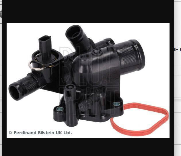

Augmented
I don't sleep, I just dream
Posté le 15-04-2025 à 13:49:03  profilanswer
Ça touche pas mal de moteurs, le joint fuyard.  :D
Mais en général, ça laisse des traces et il y a une petite baisse du niveau. Et à la limite, on peut se dire que ça force à remplacer le thermostat avant l'arrivée de potentiels problèmes. (mauvaise fermeture, ou bloqué fermé)
Pour fissurer le boitier en PA66-GF30, il faut y aller par contre. Il y a pas eu une intervention ?

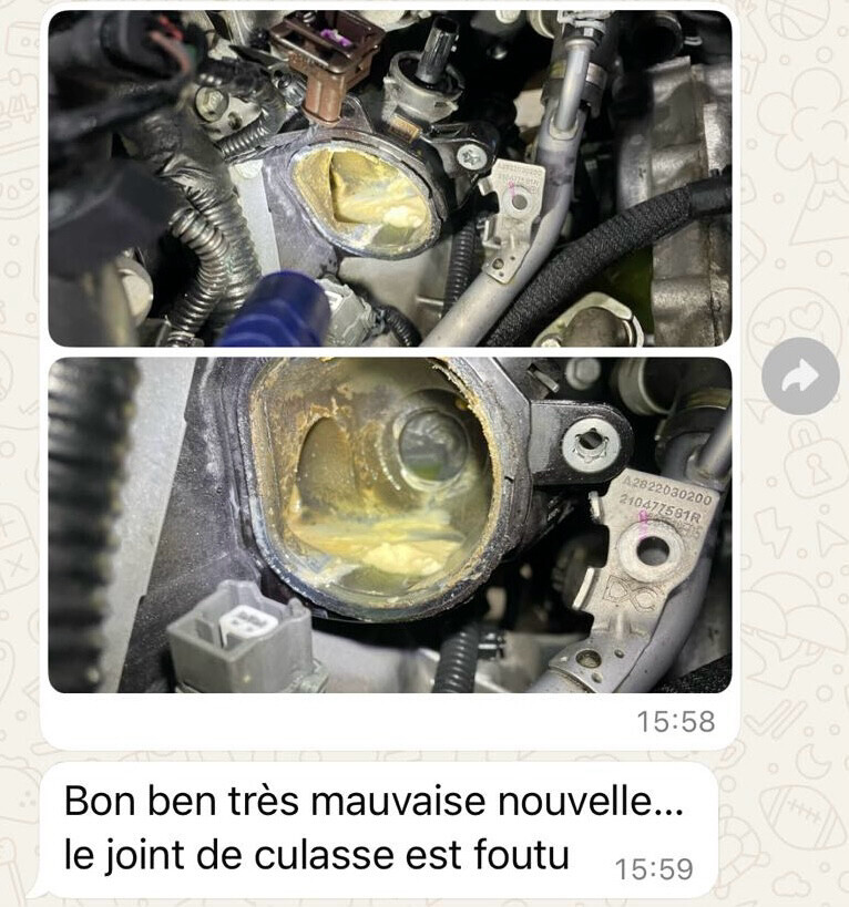

Vini - Le vrai
Posté le 15-04-2025 à 16:14:20  profilanswer
Et voilà :o
https://img3.super-h.fr/images/2025/04/15/snapshot_16807a91583ec9fdc987f.jpg

Augmented
Posté le 15-04-2025 à 16:53:55  profilanswer
Si la culasse est vrillée, le bloc aussi peut être. :o
Message édité par Augmented le 15-04-2025 à 16:54:16

Juxv6
Posté le 15-04-2025 à 16:58:22  profilanswer
Donc le boitier d'eau en plastique c'est fendue, -> vidage de l'eau en 20 secondes -> joint de culasse.
Donc un joint de culasse, et les €€€ qui vont en découler, car le constructeur économise 9.33€ à la fabrication en utilisant du plastique, plutot que de l'alu... [:satrincha:1]

Augmented
Posté le 15-04-2025 à 17:00:01  profilanswer
C'est assez généralisé le plastique renforcé à la fibre de verre. J'ai torturé l'ancien boîtier thermostat en plastique de mon K4M, c'est du solide.  :D

Augmented
Posté le 15-04-2025 à 17:12:41  profilanswer
Juxv6 a écrit :
En effet, et celui de mon ex M4R était nickel a quasi 200 000Km.
mais un collègue a eu des soucis sur celui de son K4M (clio 2 de 2005), ça finit par poser soucis, alors que celui en alu du K4M de 2000 de mes parents est intact...
Si c'était le joint, avec la fameuse fuite d'huile (oui, oui, il y a un passage d'huile dans le boîtier thermostat sur K4M :o ), c'est pareil avec les versions alu.  :o

n°72739079
Vini
Vini - Le vrai
Posté le 15-04-2025 à 18:26:20  profilanswer
Jojo337 a écrit :
En espérant que ce soit un défaut isolé ! Combien d'années et de kilomètres ? La mienne va bien a 78000km 4ans..
C'est le même moteur ?
https://www.qashqai-passion.fr/view [...] 4&start=20
Elle date de 2018, c’est la boîte auto sur le 1.3 Tce 140. Et comme ce n’est plus la voiture principale je sais plus le km mais je dirai 120 000 ?

C’est la première fois que je suis confronté à cette situation. Si elle est vraiment morte ça part à la casse je touche 0 ? [:tinostar]
Boaf, ça va commencer par un démontage et un contrôle du voile [:el patoche:3], et en fonction de l'état :
  • Changemement de joint de culasse, deux vidanges rapprochées
  • Pareil + resurfaçage de culasse
  • Pareil + sortage de moteur et resurfaçage de bloc
  • Remplaçement de moteur
Après, il y en a pour un peu d'oseille et pas mal de main d'oeuvre, ça arrive que certains se découragent et revendent la charrette pour pièces.
On peut aussi trouver un moteur d'occasion.
