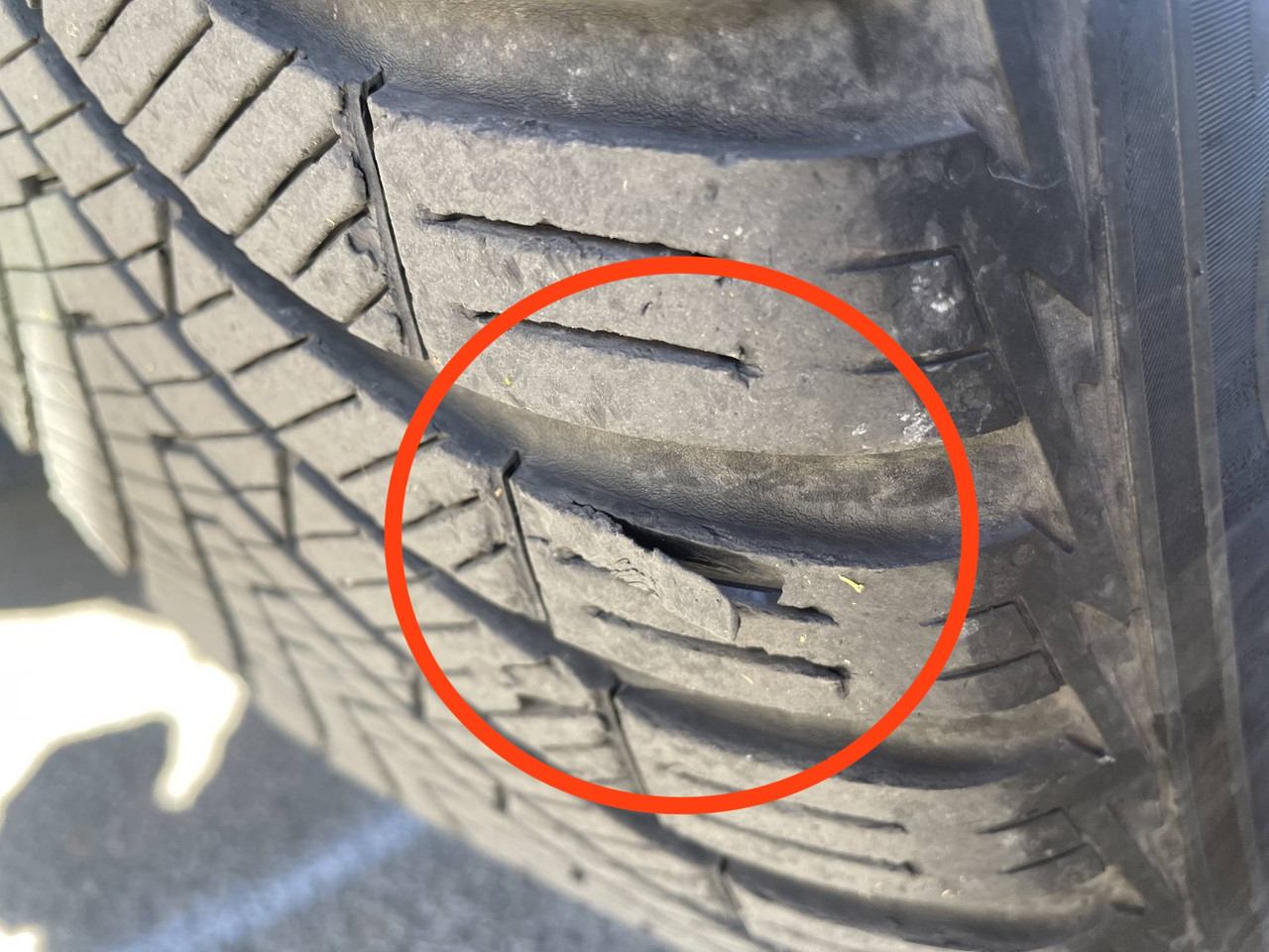

Je passe le contrôle technique demain matin. Sur une échelle de 1 à 10, je suis niqué comment [:oilrig] ?
https://i.postimg.cc/5yBN94dq/IMG-4032-ezgif-com-effects.jpg
Les pneus ont seulement deux ans et 16000 kms [:oilrig:5]
Moi j'ai pas l'cancer et j'en aurai jamais, je suis contre.
n°74493525
Logicsyste​m360
Posté le 03-04-2026 à 17:40:36  profilanswer
2 ans ? c'est des pneus hivers restés au soleil ?
n°74493534
Kronick91
Le Stig, en moins bien
Posté le 03-04-2026 à 17:41:36  profilanswer
Franchement pour si peu je pense que tu te ferais recaler ? Si c'est le cas mets-y un coup de colle histoire de passer le contrôle. Ce n' est pas dangereux.
n°74493553
ralph14
Papa Poule Inside
Posté le 03-04-2026 à 17:45:36  profilanswer
+1 , néoprène ou glue histoire de mais change dès que possible
Les contrôleurs regardent la date , l' usure , les flancs
Les vôtres  inspectent toute la bande roulement des 4 pneus ??? Perso jamais vu
Avec la colle ça devrait passer
