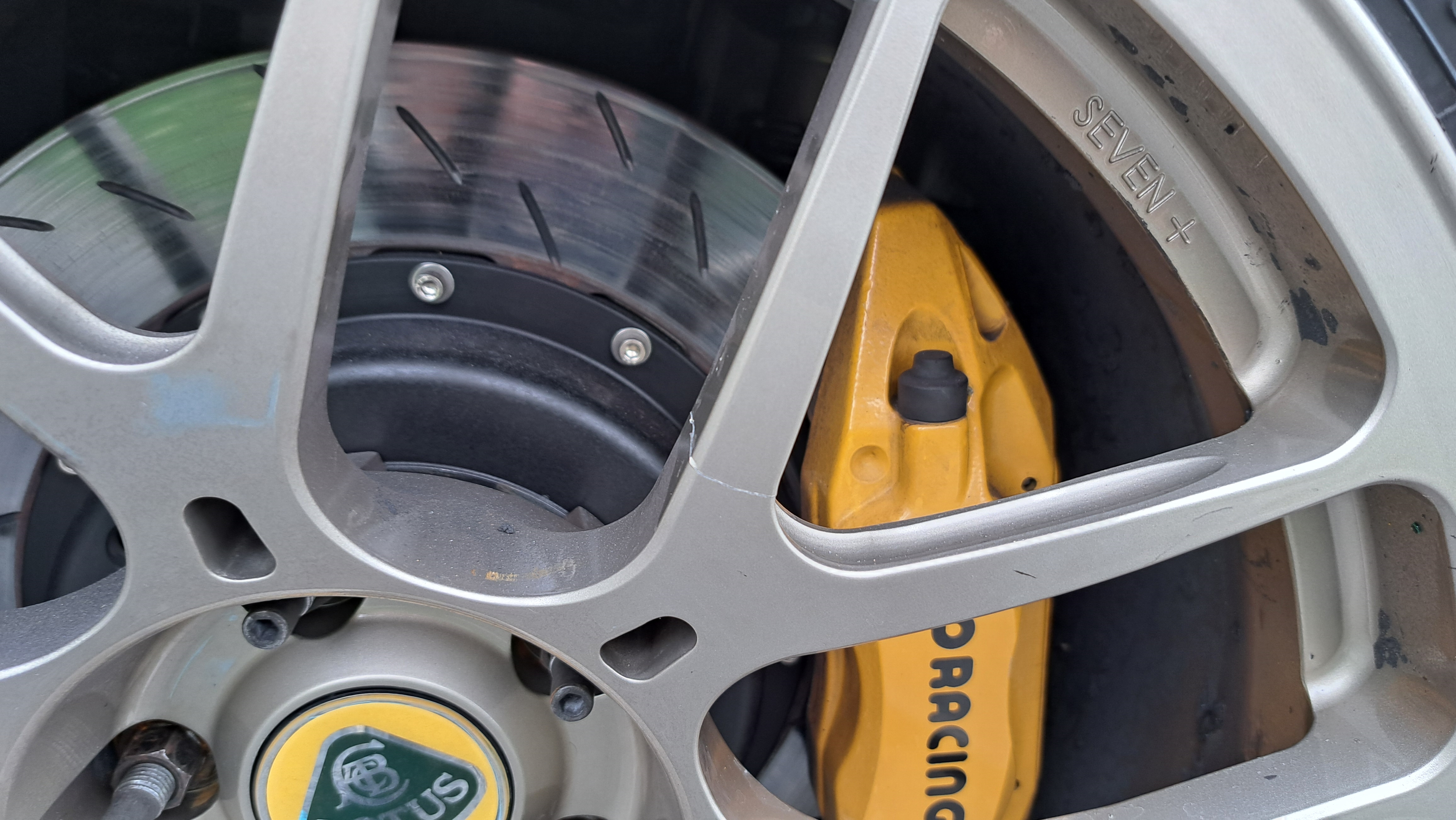

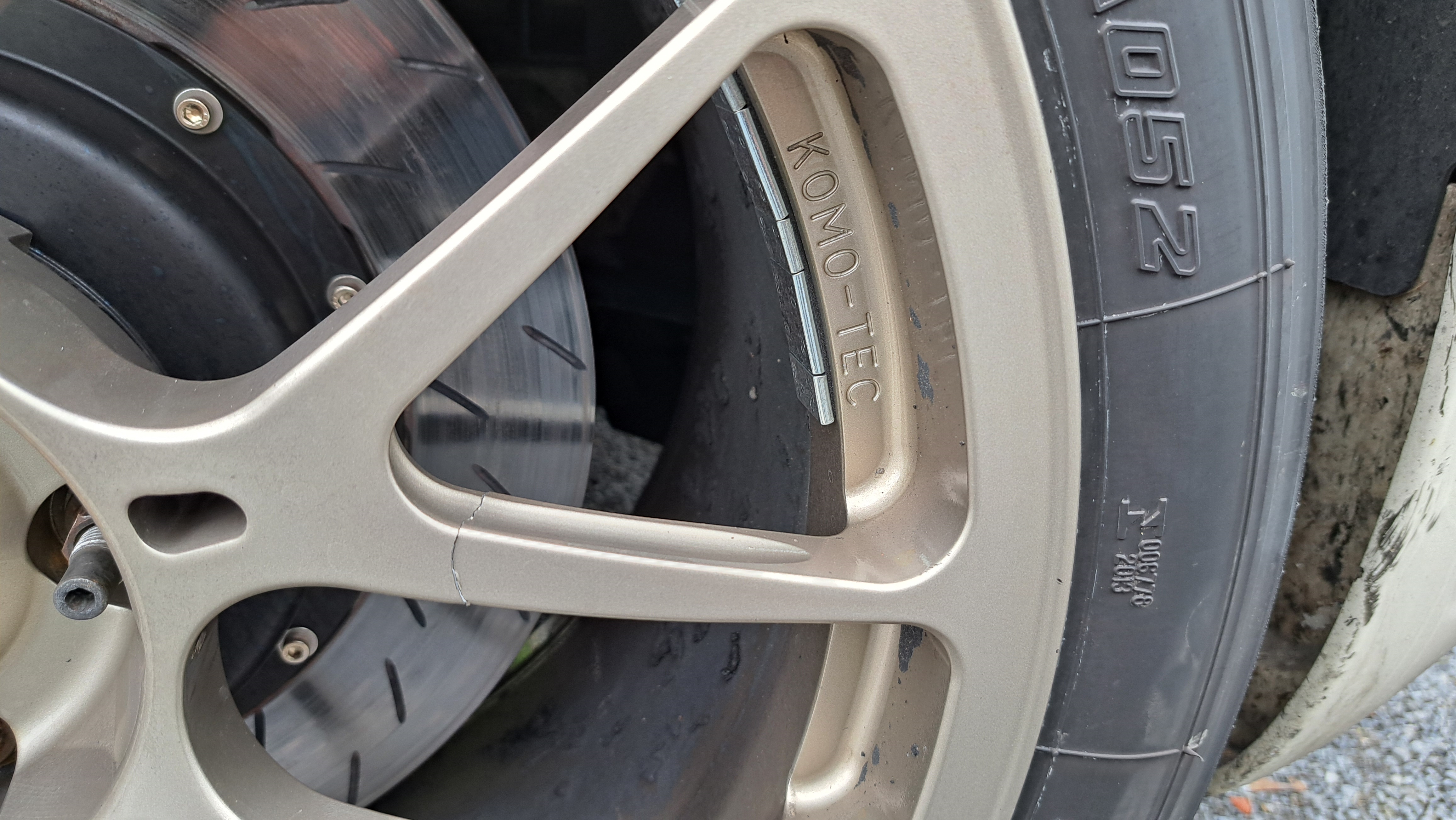

micky78 a écrit :
Bon, en pleine session sans incident j'ai eu un phénomène bizarre, la voiture n'arrivait pas a prendre ses tours au dela de 5000tr/min en 4eme, j'avais aussi l'impression de ressentir un peu plus de vibrations que d'habitude dans le volant mais j'avais pas mal accumulé de morceaux de gomme dans les jantes arrières donc je m'inquiétais pas plus que ça
Je m'arrête, je check tout, les temp moteurs sont ok, pas de bruit particulier et heureusement avant de reprendre la piste cet après midi je me dis tiens je vais trouver une brosse pour virer un peu de gommes dans les jantes arrières car peut être que l ECU détecte quelque chose de pas catholique
Et là je découvre mes 2 jantes arrières forgées cassées ...
Je sais même pas si je peux rentrer tranquillement en France comme ça ?
https://rehost.diberie.com/Picture/Get/r/438949
https://rehost.diberie.com/Picture/Get/r/438950
Je t’ai répondu sur le topic sportive :jap:
Par contre hallucinant ton histoire, les deux jantes, fissurés net au même endroit en même temps, s’en rendre compte par hasard t’as eu le nez creux sur la perte de puissance !
Tellement de chance de pas avoir eu une cata sur piste

Perso je ne tenterai pas sur une Lotus où tu va niquer le chassis et donc la voiture si ça casse complètement...
Est-ce que ton assistance assurance peut la ramener vers chez toi  ?

Honnêtement je pense que tu peux largement rentrer, tant que c’est un seul côté qui est fissuré c’est en vrai quasiment aussi solide que si ça l’était pas (un peu comme les bielles d’origine fracturées)

Un seul côté ? C'est les 2 roues arrières et la fissure fait le tour, on voit sur une des 2 photos que le bâton cassé est même légèrement décalé par rapport au centre de la jante. Quand je toc dessus j'entends bien la différence

Mal exprimé, un seul côté = pas le côté opposé sur la même jante.
Ps : oui j’avoue que la deuxième photo est un peu plus tendue, mais objectif même si le baton avait totalement disparu à mon avis c’est roulable en mode route tranquille, après à toi de voir à quel point tu veux tenter le mode warrior ghetto ou pas  :o
C’est des komo tec je vois ? Incendie les  :o

Juste pour ajouter un point, ton vrai problème c’est que t’as aucune garantie que les autres branches sont pas fissurées sous la peinture (ou même que du coup elles l’étaient pas déjà avant cette sortie)
L’epoxy ca peut être très permissif sur ce point

Je leur ai fait un mail
C'est badgé komotec mais c'est des braid
Ma femme arrive avec mon jeu oem je vais changer les 4
Ce n'est pas de l epoxy je les avais fait repeindre en 2021 mais peinture classique au pistolet

Jantes magnésium ? c'est un consommable

Y avait un mec qui avait des jantes en magnésium sur sa S1, il avait fini par les fissurer en trackday

Bon tout est ok maintenant me reste plus qu'à racheter des jantes :/
