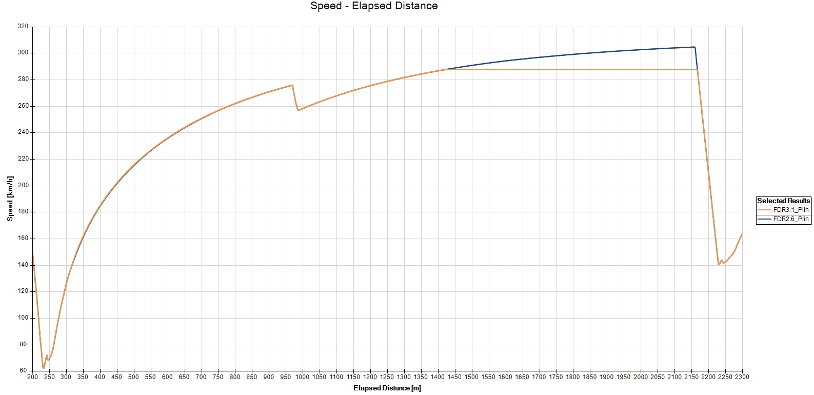

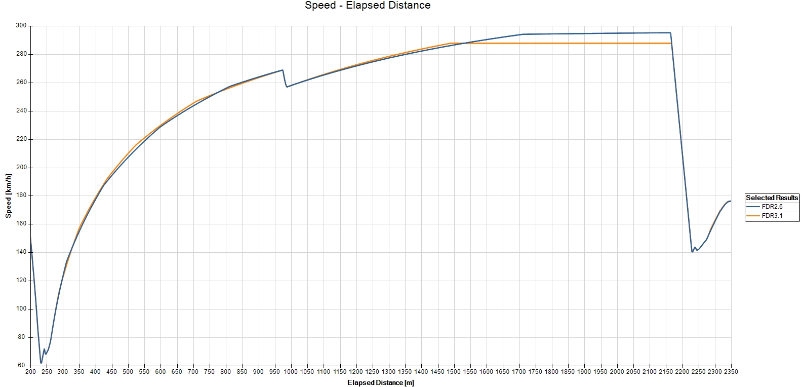

Simulation d'une voiture type proto, couple constant donc puissance linéaire, sur l'accel de la source jusqu'à Raidillon, un pont "court" et un correctement dimensionné.
https://rehost.diberie.com/Picture/Get/f/177212
Même chose avec une puissance constante entre 6400 et 8000 rpm
https://rehost.diberie.com/Picture/Get/f/177214
On voit bien qu'avec une moteur "rond" ça ne change rien sur l'accel, mais sur un moteur qui donne surtout dans les tour ça change quand même pas mal.

gmund a écrit :
C’est overkill, ça me fait gagner 0 temps de passage de rapport mais le feeling est extra, je suis fan
Ça dépend aussi de la caisse que tu as. Certaines voitures ont une tringlerie a chier et quand tu sautes un rapport sur circuit ça peut faire très mal mécaniquement parlant
Et de façon générale, je trouve que c’est une belle pièce
Oui pour l’aspect « belle pièce », ok. Mais question feeling, honnêtement j’ai essayé sur piste plusieurs autos qui en étaient équipées, j’ai jamais aimé. Au mieux, c’était pas mieux, et au pire ça me gênait carrément. Mais histoire d’habitude sans doute. Bon c’était à chaque fois des BM, E30, E36, E46.
memaster a écrit :
niveau CM2 : c'est le pilote qui fera la différence.
niveau 6eme : DSG + pont court = je te fume dans le sinueux.
niveau 1ere : jantes allégées pour freinage plus court et le refaire 100x au lieu de 5x
niveau BTS : l'expérience :sol:
EVO_Clubic a écrit :
Autant avoir une commande de boîte parfaite dès le départ :o
Alors là je dis oui. Sur une BM je ne vois pas l’intérêt de changer. (Refaire à neuf par contre, oui. C’est sûr qu’en passant d’une commande qui a 30 ans et 200000km à un CAE ça sera mieux. Mais passer d’une commande d’origine avec des pièces neuves, sans aucun jeu, à un CAE, ben, … :D
T’appelles quoi « pas mal » ? Sur tes courbes, on voit quoi, un delta de 2-3km/h au mieux?

Le truc intéressant est de montrer l'écart en fonction de la forme de la courbe de couple de la voiture.
Dans le premiers cas il y a un écart de plusieurs dixièmes de seconde sur la ligne droite en faveur du setup court (avant qu'il atteigne sa Vmax), dans l'autre l'écart n'existe simplement pas :jap:
Ca va dans ton sens hein c'était juste pour illustrer. Dans le cas "favorable" l'écart est faible mais présent. (Faible pour du trackday amateur, important pour la compétition :o )
Dans le cas défavorable d'un moteur bien rempli, ça montre que tu avais raison sur le fait qu'il n'y ai pas d'écart :jap:
