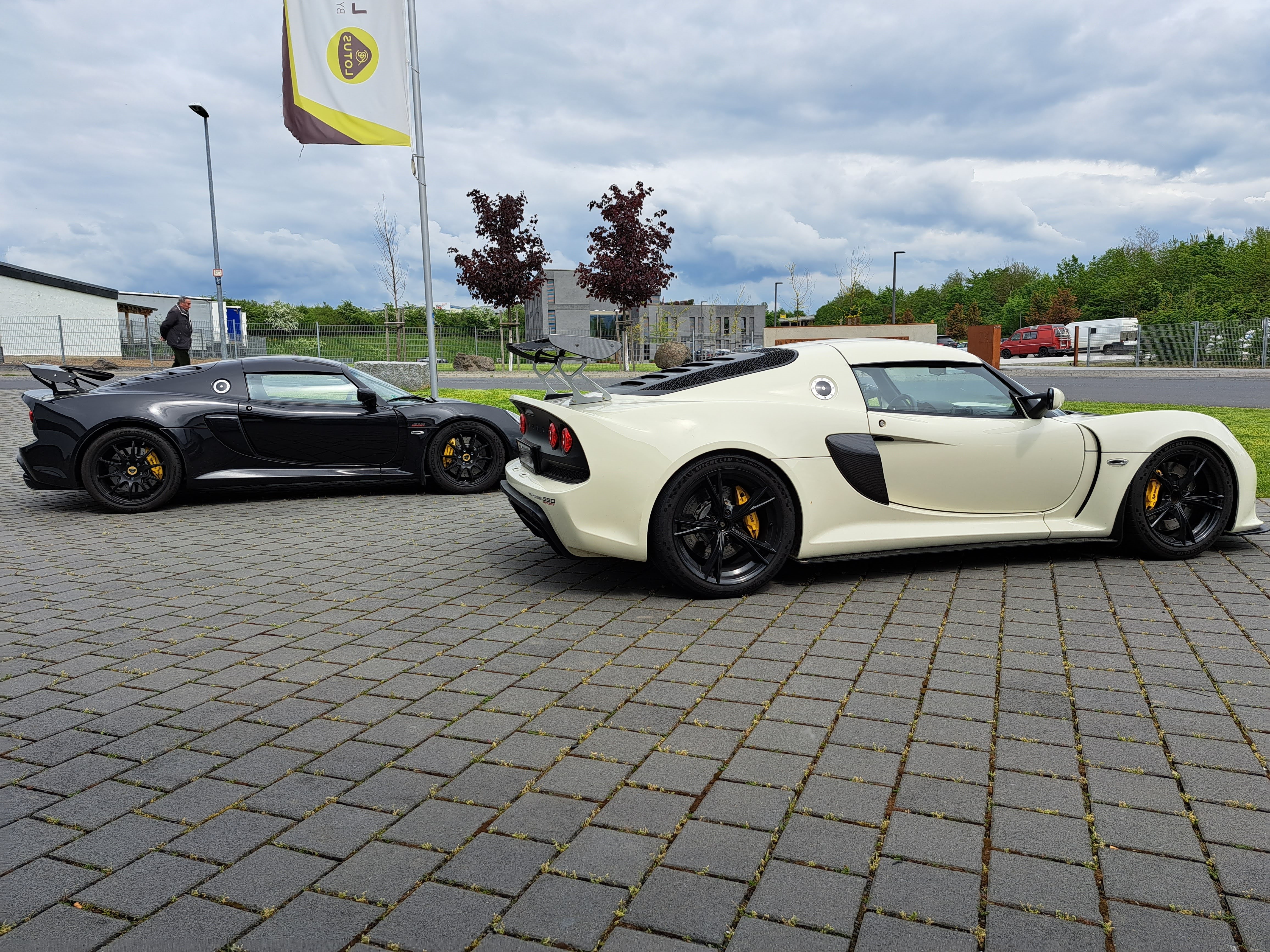

Je suis rentré il y a pas longtemps, j'ai une galère avec les Nitrons
J avais bien précisé qu il fallait que la caisse soit le plus possible aussi "haute" qu'avec les Bilstein d'origine, sinon elle serait inutilisable, entre les dos d'ânes et surtout le fait que je pourrai plus la rentrer dans mon garage en descente car déjà pas de marge avec la lame
En plus quand je vois les 410/430, équipés de Nitrons Clubsport d'origine, les hauteurs de caisse sont identiques
Bref on me dit qu'elle sera surement un peu rabaissé genre 0,5/1cm .. je me dis bon ok ça le fera quand même
Mais quand j'ai récupéré la caisse je l'ai trouvé super basse .. mais bon on me dit oui mais c'est le plus haut possible pour que ça fonctionne correctement. Je dis bon ok mais je le sens pas
Au moment de partir je vois une 410 qui se gare à côté de moi, avec des Nitrons aussi donc (3 voies clubsport au lieu de 1 donc normalement aucune diff) et elle est vraiment plus haute que la mienne, surtout sur l'avant (donc en plus je dois avoir encore plus de rake donc lame encore plus basse). La hauteur de caisse ressemble vraiment à ce que j'avais avant
https://rehost.diberie.com/Picture/Get/r/165444
Arrivé près de chez moi je sors des voies rapides et donc je me tape les dos d'anes non réglementaires dans tous les villages dont certains qui frottent méchamment la lame avant meme en crabe sans frein et au ralenti
En arrivant je mesure la hauteur entre le sol et la lame, je suis passé de 13 à 8,5cm !!! Alors que j'avais donné cette valeur a bien faire attention
Bref j'essaye même pas de la rentrer dans le garage car ça sera pas possible, j'ai déjà des rampes et je pense que j'arriverai pas à les modifier assez pour que ça passe
Je regarde ensuite le réglage de hauteur des suspensions et j'ai l'impression qu'il y a de la marge non ? On est d'accord que le réglage de la hauteur c'est la différence entre le haut du filetage et la 1ere bague là ? Il me semble que les constructeurs donnent une marge mini ? Mais là sur l'avant il y a plus de marge que sur l'arrière
AR
https://rehost.diberie.com/Picture/Get/r/165442
AV
https://rehost.diberie.com/Picture/Get/r/165443
Message édité par micky78 le 10-05-2023 à 01:09:35
n°68385477
alanou
Remembering M.P.
Posté le 10-05-2023 à 04:35:00  profilanswer
C'est des Nitrons, c'est de la merde...
Il faut pas que tu regardes comme ça, mais surtout si il te reste encore de la course en détente, ou si ils ont encore foiré les longueurs de corps sur les V6, comme sur toutes les générations d'avant.
Vu la facture c'est moche, surtout avec le temps passé en géo

M4vrick
Mad user
Posté le 10-05-2023 à 07:24:54  profilanswer
En fait tu n'as pas de réglage de hauteur de ce que je vois.
Sur des combinés le réglage de hauteur se fait en vissant le tube de l'amortisseur dans le support qui vient se fixer à la caisse. Le filetage avec la bague c'est le réglage du ressort.
Sur un modèle comme le tien on choisit la hauteur de caisse à l'achat avec la longueur de l'amorto, si c'est disponible chez le fabriquant.
Si tu joues sur la bague tu vas modifier l'amortissement en même temps que la hauteur de caisse. Et tu je pourras jouer que sur 2 ou 3 cm grand maximum sinon tu vas sortir de la zone de travail correct du ressort.

ulmi
Vive la liberté d'expression!
Posté le 10-05-2023 à 08:09:07  profilanswer
Oula, je vois pas mal d'incompréhension du fonctionnement des combinés filetés là :)
De ce que j'ai pu voir sur les différentes autos qui sont passées chez moi, y'a que les combinés filetés asiatiques qui se règlent comme tu dis. Ça leur permet une énorme plage de réglage, genre 120mm pour du rabaissement "extrême", mais aussi pouvoir permettre de laisser une hauteur d'origine)
Sur les marques type KW, Bilstein, et à priori donc Nitron, la hauteur se règle bel et bien avec la bague liée au ressort, ce qui ne change pas la précontrainte (d'où la présence du deuxième petit ressort "helper" qui sert à compenser ça, sur une plage de réglage assez réduite, et déjà bien plus bas que d'origine.
Là la marge qui apparaît sur les photos, en haut du ressorts, ça la fera descendre plus, pas remonter, à mon avis ils doivent être en butée de réglage au plus haut possible comme tu l'as demandé...
Edit: je n'avais pas bien vu les photos, c'est vrai qu'il y a pas mal de filetage en-dessous.
Effectivement les tiges pourraient être trop courtes.
Message édité par ulmi le 10-05-2023 à 08:13:02

n°68385773
gabii
Posté le 10-05-2023 à 08:37:03  profilanswer
Sans offense Ulmi, c'est pas exact non plus ce que tu dis :D
Le réglage de la hauteur de caisse peut, et en l'occurrence doit se faire via les coupelles sur lesquelles reposent les ressort.
Pour remonter la voiture il faut précharger le ressort. Ce ressort étant préchargé, il ne commence à se comprimer que lorsque la force appliquée dépasse la précharge. Cela réduit donc la compression statique du ressort. La voiture descends moins quand tu la pose au sol.
En l'occurrence ici, roule levée, les spires des helpers springs sont déjà en contact, donc ils n'ont plus aucun effet sur la hauteur de caisse statique.
Le "soucis" de régler par la précontrainte des ressorts, c'est que ça fait bouger le "point zéro" de l'amortisseur lorsque la voiture est posée. Deux conséquences :
- ça change la répartition de la course d'amortisseur disponible en détente et compression. Poussé à l'extrême, si tu a trop de précontrainte, tu atteindra les butées de détente de l'amortisseur facilement en roulis/sur du relief ce qui est en général pas positif pour le grip :o
- ça change l'endroit où le piston de l'amortisseur va faire ses va-et-vient, et en fonction de la technologie interne cela peut avoir un effet sur la qualité de l'amortissement. (Volume de fluide/gaz dispo avant et après le piston donne des caractéristiques différentes pas nécessairement voulues).
Dans ton cas micky, il faut que tu t'assure d'avoir assez de course en détente disponible, si c'est le cas tu dois pouvoir remonter encore un peu en sachant que potentiellement tu es perdant sur le deuxième point cité au dessus.
Message édité par gabii le 10-05-2023 à 08:39:24
