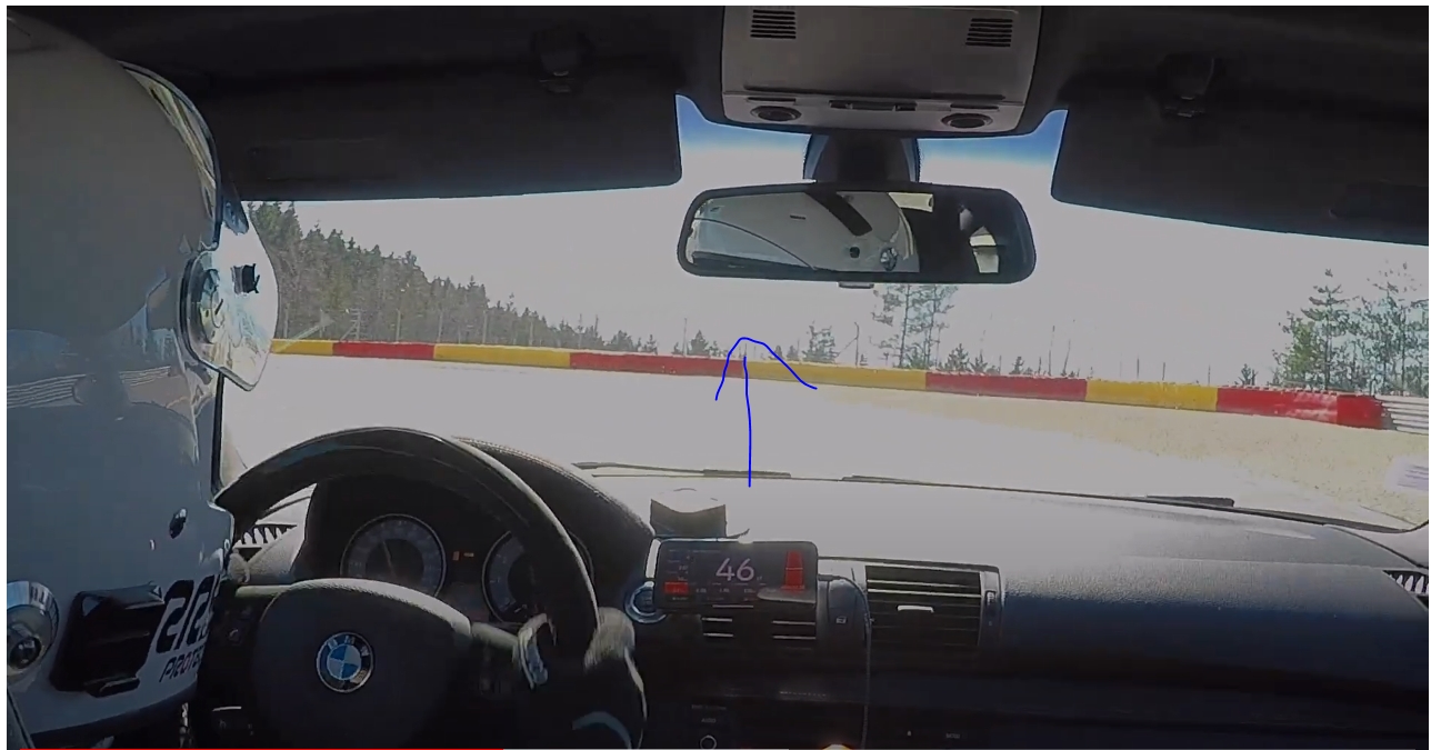

Pas trop mal Aymeric ! C'est propre et les trajs sont globalement bonnes.
Comme tu le dis ça manque de vitesse et de confiance sur les entrées de virage mais ça c'est normal quand tu fais du trackday tranquillou sans vouloir prendre le risque d'exploser la voiture :D
https://rehost.diberie.com/Picture/Get/r/160184
Pour moi tu fais trop l'effort de rester à la corde du T5, il faut se "jeter" un peu plus tôt dans le T6, et pareil dans le T12-13. Dans le T8, je pense que tu peux rentrer plus fort et plus tôt. Tenir un peu la corde ici ne t'empêchera pas de remettre les gaz, le virage est suffisamment long pour l'orientation en sortie soit presque décorrélée avec le traj en entrée ;) Je me trompe peut-être mais la trajectoire usuelle rentre plus tôt ici (avec des voitures de courses en slicks etc, il est vrai :D).
Et en effet dans la dernière chicane tu perds pas mal de temps sur ce tour là.

Etre propre c'est un gros point d'amélioration, avant j'avais tendance à beaucoup forcer. Je crois que je savais pas rouler propre en traction en fait
T5 il faudrait que je sacrifie un peu la corde pour optimiser la sortie ? En fait je prends mal mes pif paf :o Sur T13 j'ai un autre problème, sûrement lié à ma trajectoire, j'ai du mal à motricer en sortie de virage alors que j'ai pas l'impression d'avoir plus de contrainte qu'ailleurs. On voit que mon contrôle de traction me bride. T8 c'est un des virages où j'ai le plus de mal ! J'ai en effet un gros manque de vitesse en entrée et j'ai du mal à comprendre la bonne trajectoire. Micky m'avait déjà bien rectifié le tir car je sortais sur le vibreur au lieu de sortir milieu de piste. C'est un des virages où j'ai le plus de sous virage surtout à mis virage et ça se calme quand je remets les gaz

En fait dans ce genre d'enchainement il faut en effet favoriser la sortie en restant longtemps la corde du premier virage pour rentrer tard dans le second et avoir une bonne sortie grâce à l'orientation de la voiture.
Mais toi tu exagère un peu trop ça, et le fait que tu rentre aussi tard fait une trajectoire avec une "cassure" si tu veux, et pour pouvoir tourner autant, tu es obligé de réduire pas mal la vitesse.
https://rehost.diberie.com/Picture/Get/r/160197
A cet endroit je pense que ta voiture pointe trop vers la droite, pour atteindre la corde à gauche il faut vraiment faire un virage "serré", et même si ça te donne une bonne orientation pour le T6 et donc le T7 par la suite, tu perds beaucoup.
Idéalement il faut encore pas mal de vitesse, et gérer les gaz pour pas sortir trop large du T6.
https://www.youtube.com/watch?v=qukHFIKJ20E&t=45s
regarde par exemple. Pousse fort le T5, se jette dans le T6 met ne remet pas trop les gaz pour rester à gauche et passer fort dans le T7. Evidemment c'est des caisses de dingue avec bcp plus de grip, mais c'est juste pour montrer l'exemple de ce que je veux dire ;)
Message édité par gabii le 04-04-2023 à 11:28:32

Ah la vacherie, je perds un temps de dingue là dedans [:tinostar] C'est très bien illustré effectivement ! Merci beaucoup :jap:

le raidillon, il faut éviter de tourner le volant pendant la montée. une fois que t'as placé ton auto en bas il faut viser la sortie imaginaire en haut. et c'est quasi tout droit :D
oui par là il vaut mieux longer à gauche modérement pour relancer plus fort en sortie. tu as bien 1sec à gagner, par contre tu vas arriver plus vite
dans la descente suivant [:gloupin]

ici tu remets de l'angle à gauche bien trop tôt. mais comme je l'ai dit c'est plus simple à dire qu'à faire car tu te prends en pleine face le paysage [:jhonnny:2] .
https://i.ibb.co/DwVxMgr/Screenshot-2023-04-04-at-17-18-31-BMW-1-M-Spa-Francorchamps-2-56.png
